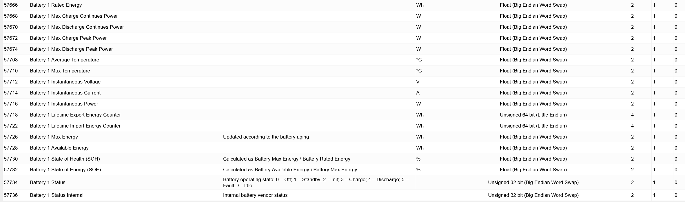

      @al-bundy said in Solaredge Adapter (Photovoltaikanlage):
      @chrisprefect Danke erstmal
      Hab da schon einiges probiert:
      Kommt aber nie was zurück. Könnte das evtl. auch eine Konfiguration auf dem WR sein, die anders eingestellt werden muss? Oder sonst was (z.B. mehrere Geräte IDs in der Adapter Einstellungen).
      Versuch mal die folgenden (ggf. +/- 1):
      Leider spuckt Battery 1 Lifetime Export / Import Energy Counter bei mir wirres Zeug aus. Siehe Grafana:
      Wie es scheint (und lt. eines Forenbeitrags im PV-Forum) zählt die Battery hoch und resetet den Counter hin und wieder auf 0.
      Der Graph korreliert aber auf jeden Fall mit dem Hausverbrauch!
      (Nachts haben wir einen Verbrauch von ca. 350Wh, danach tagsüber wurde das Haus von der PV-Anlage gespeist, daher kein Export und ab 18:30 Uhr wurde das E-Auto angeschlossen, die Batterie zügig entladen - was man an der hohen Frequenz der Zick-Zack Linien sieht.
      So - aber was bedeuten die Werte? Diese sind auf keinen Fall Wattstunden.
      Nachts wo ich ungefähr 350W/h verbrauche hat er in einer Stunde von 20k-65k und 0-35k "hochgezählt", was "80.000" ergibt. Aber was sind diese 80.000 ???
      edit: 80.000 / 350Wh = 228
      Wenn ich also in Grafana alle Werte durch 228 teile dann passt ganz ungefähr. Ich müsste also den richtigen Dividenden finden, damit die Werte Sinn ergeben. Aber was zur Hölle soll das xD

        @cybtrash viiiiiielen Dank!😁 👍
        Nun geht es, wie es soll:
        Wo hast du diese Adressen gefunden? 🤔
        Kannst du bitte auch den CSV Export bereit stellen? Macht den Import leichter und weniger fehleranfällig.
          Power Control Open Protocol for SolarEdge Inverters.pdf

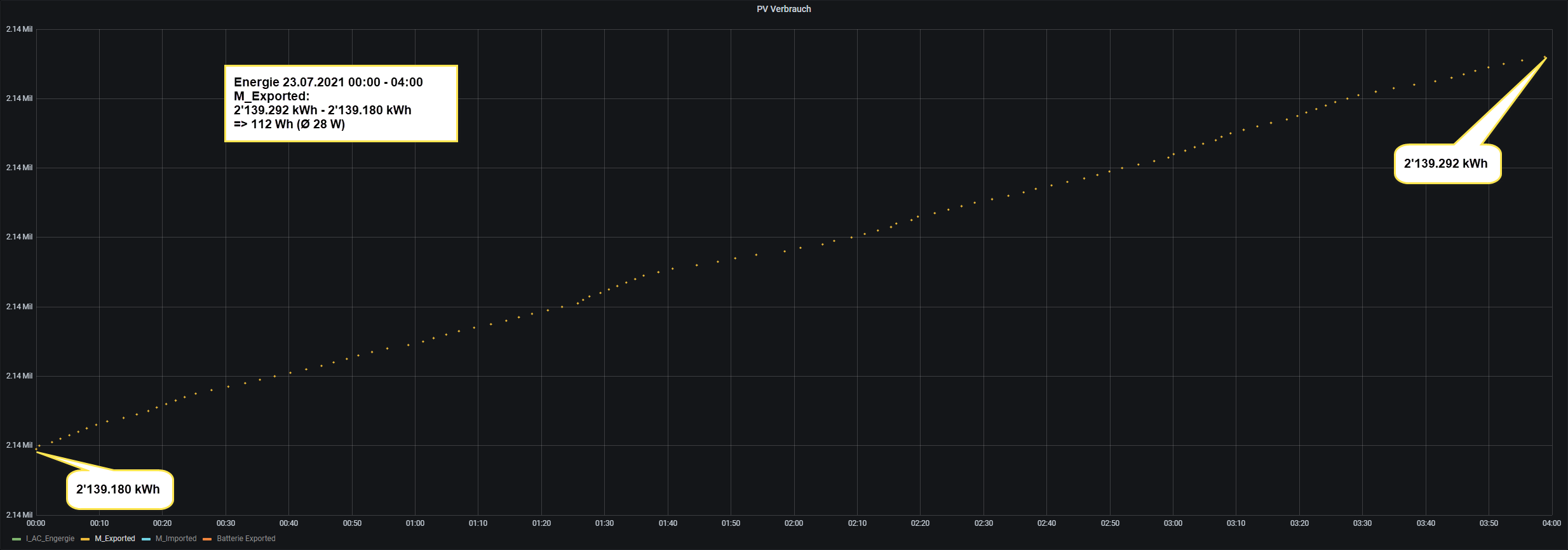

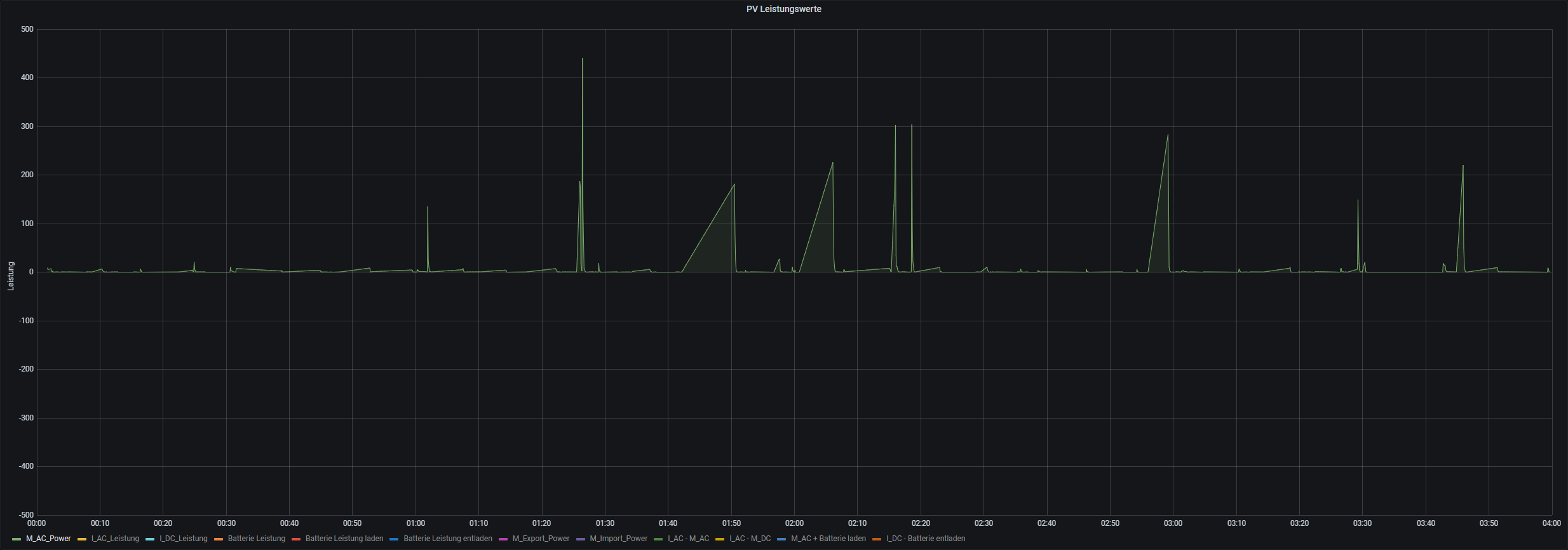

                    Sowohl der M_Import (Verbrauch), wie auch der Hauszähler melden, dass in der Nach vom Netz ebenfalls Strom bezogen wird, und dies, obschon die Batterie längst nicht entladen ist und auch nicht an der 5kW grenze ansteht.
                    Das sind meist so zwischen 50-100W die in der Nacht aus dem Netz bezogen werden und somit deutlich mehr als in der App oder SE Portal-Auswertung angezeigt wird (dort meist 0 - 50W).
                    Über euere Erfahrungen würde ich mich freuen.

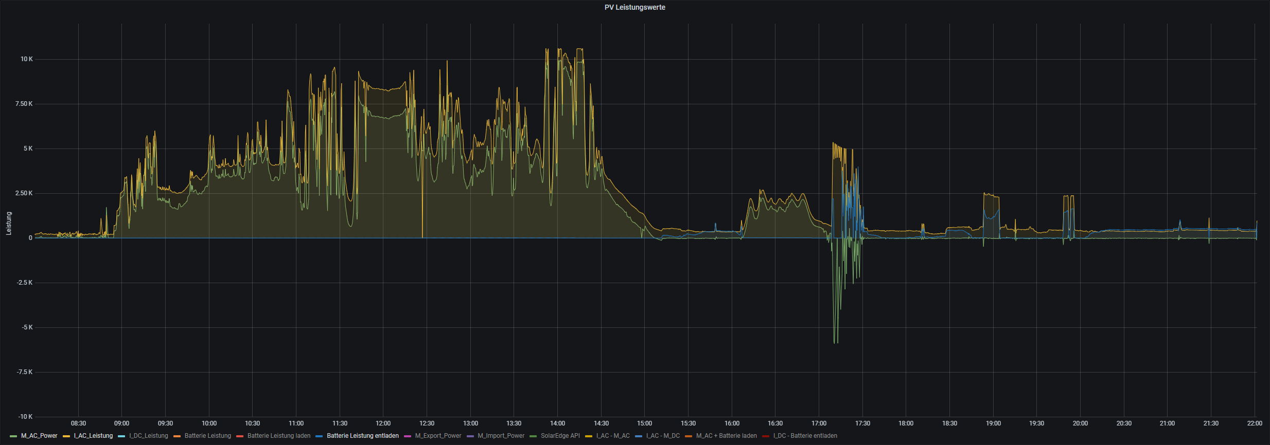

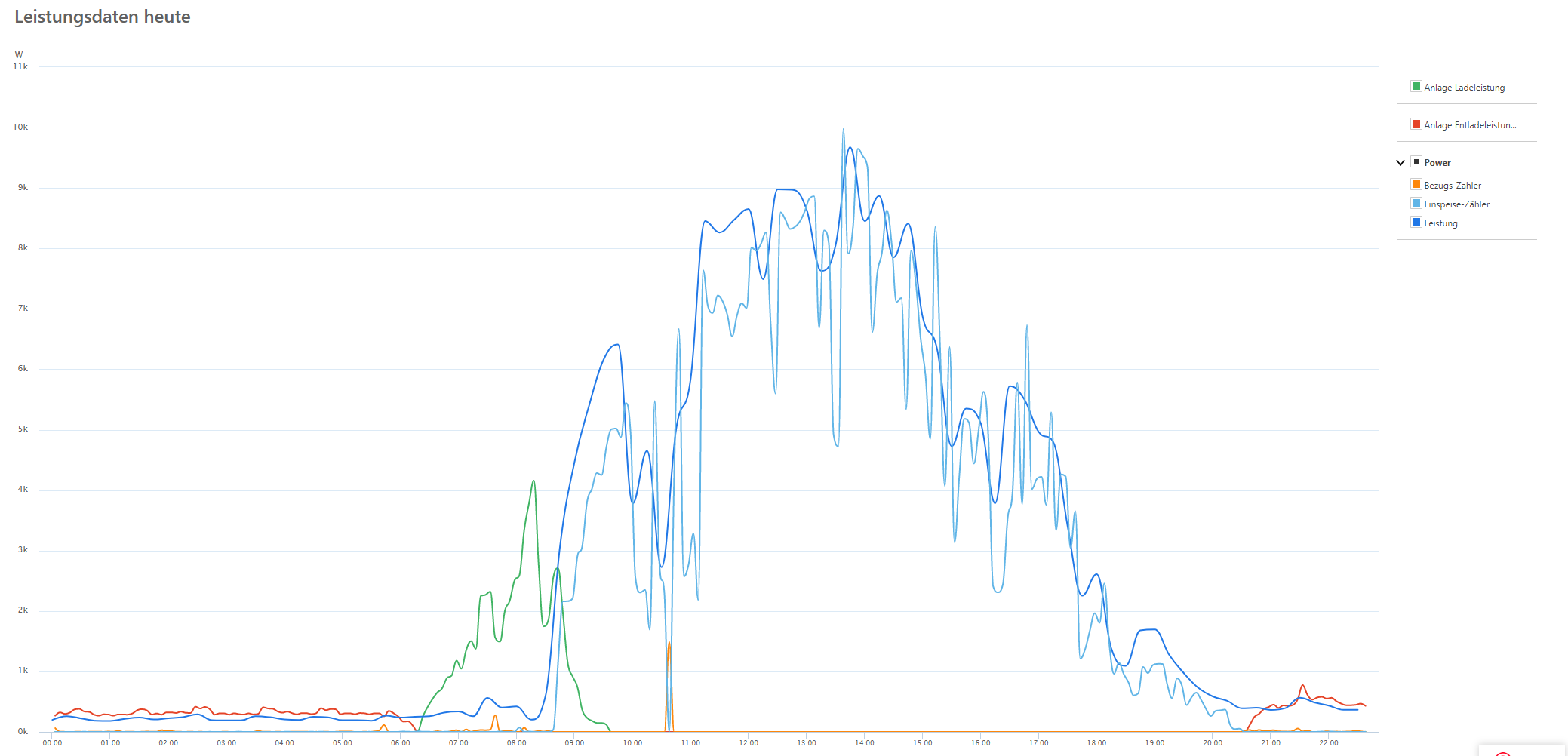

                    Grafana Bilder eines Tages (gestern) der Leistungsmessungen:
                    I_AC
                    I_DC
                    M_AC
                    Battery Power
                    I_AC - M_AC
                    M_Import_Power (ausgerechnet aus M_Import)
                    API-Schnittstelle: Power
                    SE-Portal:
                    SE-App:

                        1	40020	C_Modell	Spezifischer SolarEdge Wert		string	16	1	0		value		true	false	false
                        1	40044	C_Version	Spezifischer SolarEdge Wert		string	8	1	0		value		true	false	false
                        1	40052	C_Seriennummer	Eindeutiger SolarEdge Wert		string	16	1	0		value		true	false	false
                        1	40068	C_Geräteadresse	Modbus-ID der entsprechenden Einheit		uint16be	1	1	0		value		true	false	false
                        1	40069	C_SunSpec_DID	101 = Einphasig, 102 = Spaltphase, 103 = Dreiphasig		uint16be	1	1	0		value		true	false	false
                        1	40070	C_SunSpec_Länge	50 = Länge des Modellblocks	Register	uint16be	1	1	0		value		true	false	false
                        1	40071	I_AC_Strom	AC-Gesamtstromwert	A	uint16be	1	1	0		value		true	false	false
                        1	40072	I_AC_StromA	AC-Phase A (L1) Stromwert	A	uint16be	1	1	0		value		true	false	false
                        1	40073	I_AC_StromB	AC-Phase B (L2) Stromwert	A	uint16be	1	1	0		value		true	false	false
                        1	40074	I_AC_StromC	AC-Phase C (L3) Stromwert	A	uint16be	1	1	0		value		true	false	false
                        1	40075	I_AC_Strom_SF	AC-Strom Skalierungsfaktor	SF	int16be	1	1	0		value		true	false	false
                        1	40076	I_AC_SpannungAB	AC-Spannung Phase AB (L1-L2) Wert	V	uint16be	1	1	0		value		true	false	false
                        1	40077	I_AC_SpannungBC	AC-Spannung Phase BC (L2-L3) Wert	V	uint16be	1	1	0		value		true	false	false
                        1	40078	I_AC_SpannungCA	AC-Spannung Phase CA (L3-L1) Wert	V	uint16be	1	1	0		value		true	false	false
                        1	40079	I_AC_SpannungAN	AC-Spannung Phase A-N (L1-N) Wert	V	uint16be	1	1	0		value		true	false	false
                        1	40080	I_AC_SpannungBN	AC-Spannung Phase B-N (L2-N) Wert	V	uint16be	1	1	0		value		true	false	false
                        1	40081	I_AC_SpannungCN	AC-Spannung Phase C-N (L3-N) Wert	V	uint16be	1	1	0		value		true	false	false
                        1	40082	I_AC_Spannung_SF	AC-Spannung Skalierungsfaktor	V	int16be	1	1	0		value		true	false	false
                        1	40083	I_AC_Leistung	AC-Leistungswert	W	uint16be	1	1	0		value		true	false	false
                        1	40084	I_AC_Leistung_SF	AC-Leistung Skalierungsfaktor	SF	int16be	1	1	0		value		true	false	false
                        1	40085	I_AC_Frequenz	Frequenzwert	Hz	uint16be	1	1	0		value		true	false	false
                        1	40086	I_AC_Frequenz_SF	Frequenz Skalierungsfaktor		int16be	1	1	0		value		true	false	false
                        1	40087	I_AC_VA	Scheinleistung	VA	uint16be	1	1	0		value		true	false	false
                        1	40088	I_AC_VA_SF	Scheinleistung Skalierungsfaktor	SF	int16be	1	1	0		value		true	false	false
                        1	40089	I_AC_VAR	Blindleistung	VAR	uint16be	1	1	0		value		true	false	false
                        1	40090	I_AC_VAR_SF	Blindleistung Skalierungsfaktor	SF	int16be	1	1	0		value		true	false	false
                        1	40091	I_AC_PF	Leistungsfaktor	%	uint16be	1	1	0		value		true	false	false
                        1	40092	I_AC_PF_SF	Leistungsfaktor Skalierungsfaktor	SF	int16be	1	1	0		value		true	false	false
                        1	40093	I_AC_Energie_WH	AC Gesamt-Energieproduktion	Wh	uint32be	2	1	0		value		true	false	false
                        1	40095	I_AC_Energie_WH_SF	AC Gesamtenergie Skalierungsfaktor	SF	uint16be	1	1	0		value		true	false	false
                        1	40096	I_DC_Strom	DC-Stromwert	A	uint16be	1	1	0		value		true	false	false
                        1	40097	I_DC_Strom_SF	DC-Strom Skalierungsfaktor	SF	int16be	1	1	0		value		true	false	false
                        1	40098	I_DC_Spannung	DC-Spannungswert	V	uint16be	1	1	0		value		true	false	false
                        1	40099	I_DC_Spannung_SF	DC-Spannung Skalierungsfaktor	SF	int16be	1	1	0		value		true	false	false
                        1	40100	I_DC_Leistung	DC-Leistungswert	W	uint16be	1	1	0		value		true	false	false
                        1	40101	I_DC_Leistung_SF	DC-Leistung Skalierungsfaktor	SF	int16be	1	1	0		value		true	false	false
                        1	40103	I_Temp_Kühler	Kühlkörpertemperatur	°C	uint16be	1	1	0		value		true	false	false
                        1	40106	I_Temp_SF	Kühlkörpertemperatur Skalierungsfaktor	SF	int16be	1	1	0		value		true	false	false
                        1	40107	I_Status	Betriebszustand (1 = Aus, 2 = Schlafen (Automatisches Herunterfahren) – Nachtmodus, 3 = Aufwachen/Starten, 4 = Wechselrichter ist AN und wandelt Energie, 5 = Begrenzte Produktion, 6 = Herunterfahren, 7 = Fehler, 8 = Wartung/Setup)		uint16be	1	1	0		value		true	false	false
                        1	40108	I_Status_Anbieter	Anbieter-spezifischer Betriebszustand sowie Fehlercodes: 1 = Aus, 2 = Schlafen (Automatisches Herunterfahren) – Nachtmodus, 3 = Aufwachen/Starten, 4 = Wechselrichter ist AN und wandelt Energie, 5 = Begrenzte Produktion, 6 = Herunterfahren, 7 = Fehler, 8 = Wartung/Setup		uint16be	1	1	0		value		true	false	false
                        1	40123	C_Manufacturer	Meter manufacturer		string	32	1	0		value		true	false	false
                        1	40139	C_Model	Meter model		string	32	1	0		value		true	false	false
                        1	40155	C_Option	Export + Import, Production, consumption		string	16	1	0		value		true	false	false
                        1	40190	M_AC_Current	AC Current (sum of active phases)	A	uint16be	1	1	0		value		true	false	false
                        1	40194	M_AC_Current_S F	AC Current Scale Factor	SF	int16be	1	1	0		value		true	false	false
                        1	40206	M_AC_Power	Total Real Power (sum of active phases)	W	int16be	1	1	0		value		true	false	false
                        1	40210	M_AC_Power_SF	AC Real Power Scale Factor	SF	int16be	1	1	0		value		true	false	false
                        1	40226	M_Exported	Total Exported Real Energy	Wh	uint32be	2	1	0		value		true	false	false
                        1	40234	M_Imported	Total Imported Real Energy	Wh	uint32be	2	1	0		value		true	false	false
                        1	40242	M_Energy_W_SF	Real Energy Scale Factor	SF	int16be	1	1	0		value		true	false	false
                        1	57600	Battery 1 Manufacturer Name	Geht nicht!		string	16	1	0		value		false	false	false
                        1	57616	Battery 1 Model	Geht nicht!		string	16	1	0		value		false	false	false
                        1	57632	Battery 1 Firmware Version	Geht nicht!		string	16	1	0		value		false	false	false
                        1	57648	Battery 1 Serial Number	Geht nicht!		string	16	1	0		value		false	false	false
                        1	57664	Battery 1 Device ID	Batterie Geräte ID		uint16be	1	1	0		value		true	false	false
                        1	57666	Battery 1 Rated Energy	Batterie Nennkapazität	Wh	floatsw	2	1	0		value		true	false	false
                        1	57668	Battery 1 Max Charge Continues Power	Batterie maximale Ladeleistung	W	floatsw	2	1	0		value		true	false	false
                        1	57670	Battery 1 Max Discharge Continues Power	Batterie maximale Entladeleistung	W	floatsw	2	1	0		value		true	false	false
                        1	57672	Battery 1 Max Charge Peak  Power	Batterie maximale Ladespitzenleistung	W	floatsw	2	1	0		value		true	false	false
                        1	57674	Battery 1 Max Discharge Peak  Power	Batterie maximale Entladespitzenleistung	W	floatsw	2	1	0		value		true	false	false
                        1	57708	Battery 1 Average Temperature	Batterie Durchschnittstemperatur	°C	floatsw	2	1	0		value		true	false	false
                        1	57710	Battery 1 Max Temperature	Batterie maximale Temperatur	°C	floatsw	2	1	0		value		true	false	false
                        1	57712	Battery 1 Instantaneous Voltage	Batterie momentane Spannung	V	floatsw	2	1	0		value		true	false	false
                        1	57714	Battery 1 Instantaneous Current	Batterie momentane Stromstärke	A	floatsw	2	1	0		value		true	false	false
                        1	57716	Battery 1 Instantaneous Power	Batterie momentane Leistung	W	floatsw	2	1	0		value		true	false	false
                        1	57718	Battery 1 Lifetime Export Energy Counter	Batterie Gesamtenergie entladen	Wh	uint64le	4	1	0		value		true	false	false
                        1	57722	Battery 1 Lifetime Import Energy Counter	Batterie Gesamtenergie geladen	Wh	uint64le	4	1	0		value		true	false	false
                        1	57726	Battery 1 Max Energy	Batteriekapazität aktualisiert nach Alterung	Wh	floatsw	2	1	0		value		true	false	false
                        1	57728	Battery 1 Available Energy	Batterie verfügbare Energie	Wh	floatsw	2	1	0		value		true	false	false
                        1	57730	Battery 1 State of Health (SOH)	Batterie Verhältnis von Nennkapazität zu Batteriekapazität nach Alterung	%	floatsw	2	1	0		value		true	false	false
                        1	57732	Battery 1 State of Energy (SOE)	Batterie Ladezustand (verfügbare Energie zu mögliche Kapazität)	%	floatsw	2	1	0		value		true	false	false
                        1	57734	Battery 1 Status	Batterie Zustand (0 = Aus, 1 = Standby, 2 = Initialisierung, 3 = Laden, 4 = Entladen, 5 = Fehler, 6 = Leerlauf)		uint32sw	2	1	0		level		true	false	false
                        1	57736	Battery 1 Status Internal	Batterie Hersteller spezifische Kodierung		uint32sw	2	1	0		level		false	false	false
                        1	57738	Battery 1 Events Log	Batterie Ereignisprotokoll		uint16be	1	1	0		value		false	false	false
                        1	57746	Battery 1 Events Log Internal	Batterie internes Ereignisprotokoll		uint16be	1	1	0		value		false	false	false

                          Modbus wird aktuell in 10s Intervallen gepollt. Ich spiele gerade mit Mittelung von Werten herum, daher passt die Berechnung von Hausverbrauch und Stromzähler in diesem Fall nicht. Wenn PV aus ist, kann man die DC-DC Verluste von 800V (PV) auf 50V (LV Batterie durch I_P_DC - Batt_P_DC ermitteln. Das sind 50 - 70 W über den gesamten Leistungsbereich des WR (auch bei 0 W).
                          Hier ein beispielhafter Tagesverlauf mit den Leistungen von WR-DC, WR-AC, Stromzähler (positiv oder 0 - außer Regelverluste, da Batterie nicht leer) und Batterieleistung (positiv für Laden und negativ für Entladen). Wenn die Batterie leer ist, wird die Leistung am Stromzähler negativ. Da brauchst du gar nicht die Umrechnung aus den kWh.
                          Mir hat das geholfen, um die Zusammenhänge der Größen verstehen zu können.

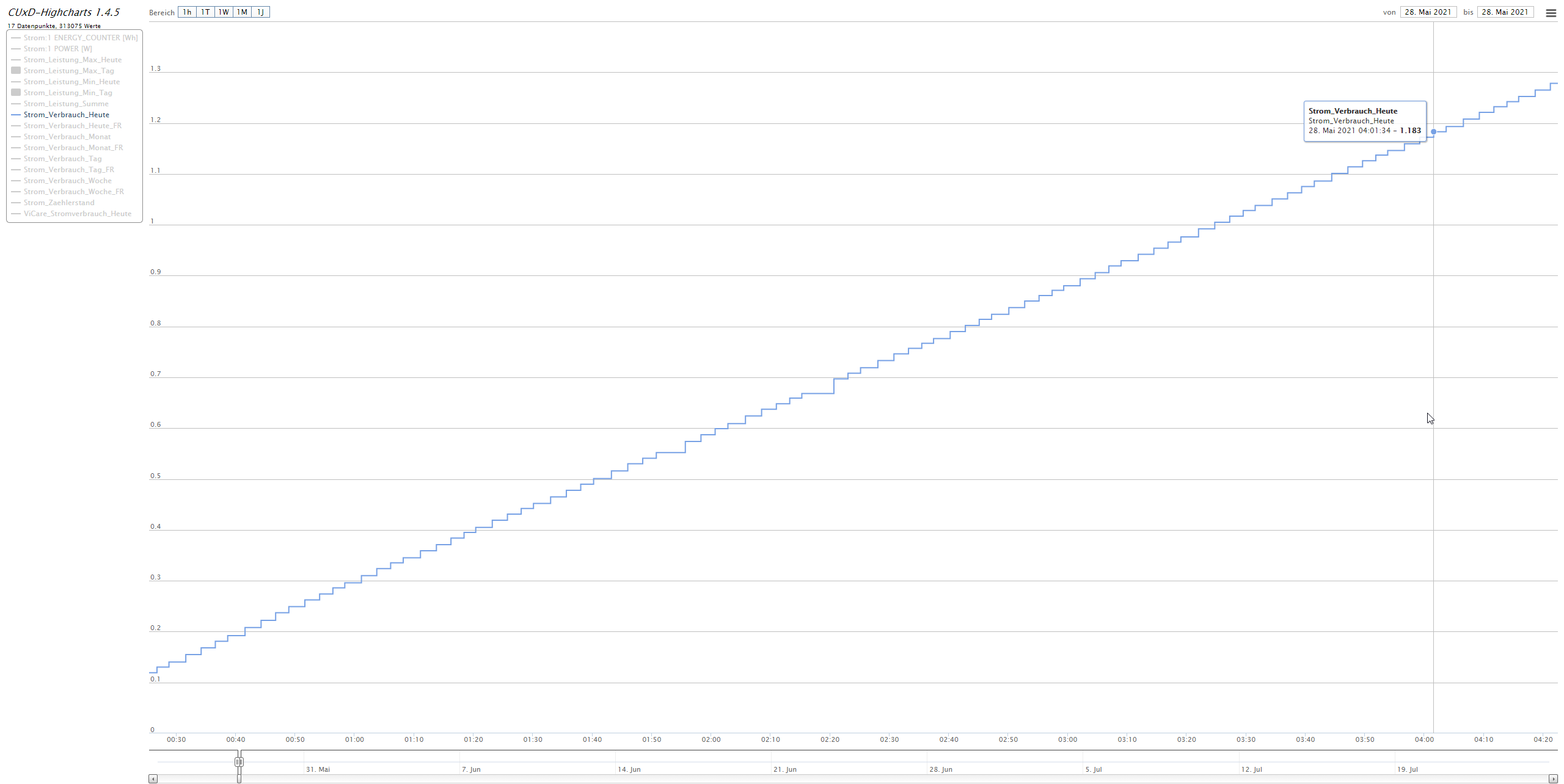

                                Habe vor der PV-Anlage den Gesamtstromverbrauch mit Homematic ES-LED direkt am Hauszähler gemessen und auch mit z.B. vielen Shelly's vergleichen können. Geht nun nicht mehr, da ja in der Nacht der Zähler fast kein Strom mehr sieht.
                                Habe hier mal ein Beispiel in der Nacht vom 28.05.2021 von 00:00 bis 04:00, bevor die PV Anlage installiert war.
                                Direkt am Stromzähler (Impulse gemessen), waren das über die 4h 1'180 Wh und somit im Ø knapp 300 Watt:

                                Habe mir also auch wieder ein Zeitbereich angeschaut, wo die Sonne sicher nicht scheint (23.07.2021 00:00 - 04:00).
                                In dieser Zeit geht nichts raus (keine Rücklieferung), also so wie es sein soll:
                                Rücklieferung am Zähler somit: 0 Wh => Ø 0 Watt
                                Der Bezug liegt bei geringen 30 Wh => Ø 8Watt:
                                Da in dieser Zeit keine Leistung zurückgespiesen wurde, ist die Leistungskurve des Zähler nur als Bezug zu verstehen (Leider gibts es bei diesem Datenpunkt kein ±).
                                Das Leistungsdiagramm ist soweit schlüssig mit dem Verbrauch, also 30Wh und im Schnitt 8 Watt. Es sind auch mehrheitlich weniger bis auf die 3 Ausreisser:
                                Die Erwartung wäre also, dass M_AC für diese Zeit negativ ist, M_Import ein Delta von 30Wh aufweist und M_Export ein Delta von 0Wh...

                                M_Import zeigt dann leider wieder zu viel an (125 Wh, gegenüber AS3000 mit 30 Wh):
                                M_Export müsste nahezu 0 sein, ist jedoch auch bei 112 Wh:

                                Ich bin mir nicht ganz sicher was du mit Eigenverbrauch meinst
                                Ist so in der SE-App bezeichnet und entspricht der blaue Kurve. Genau steht da: Energie - Eigenverbrauch (naja, ist in diesem Fall die Leistung und nicht die Energie...)
                                Damit ist der Anteil des (Haus-) Verbrauches gemeint, der selbst erzeugt wird (PV oder Batterie) und immer kleiner als der Verbrauch (rote Kurve in der App).

                                  Hier ein Beispiel mit leerer Batterie
                                  Blau ist der Wert von M_AC_P
                                  Und dieser springt sobald die Batterie leer ist auf negative Werte und ersetzt damit nahtlos die Batterie (schwarze Kurve), die logischerweise auf 0 geht.
                                  Warum die rote Linie (P_DC Wechselrichter) nicht auf Null geht, ist mir ein Rätsel. Dazu läuft schon ein Ticket bei SolarEdge.
                                  Würde mich interessieren, ob ich der einzige bin, dessen DC-seitige Leistung bei leerer Batterie und ohne PV-Ertrag auf 600 W springt. Also gerne einmal mitloggen wenn die Batterie leer werden sollte.
                                  DC-DC Verluste:
                                  Interessante Grafik von dir. Ich finde die Verluste doch sehr gross, vergleicht man diese mit den DC-AC Verlusten (I_DC - I_AC).
                                  Da stimme ich völlig überein.
                                  Der größte Witz ist aber, dass der WR bei leerer Batterie nicht in den Standby geht, sondern fröhlich weiterhin 60 W verbrät. Im Winter summiert sich das ganz schön auf.

                                    • A
                                      Al Bundy @PVonRoof last edited by Al Bundy
                                      @pvonroof
                                      Naja, an dieser Stelle löse ich erst mal mein Problem mit dem M_AC_Power ± Werten...
                                      Fehler gefunden. Minimal Wert der Variable war mit 0 definiert anstelle von -20000.
                                      Nun gehen die negativen Werte 😁
                                      Ich mach mich dann nochmals an die Hausaufgaben zur Leistungsmessung und Darstellung...
