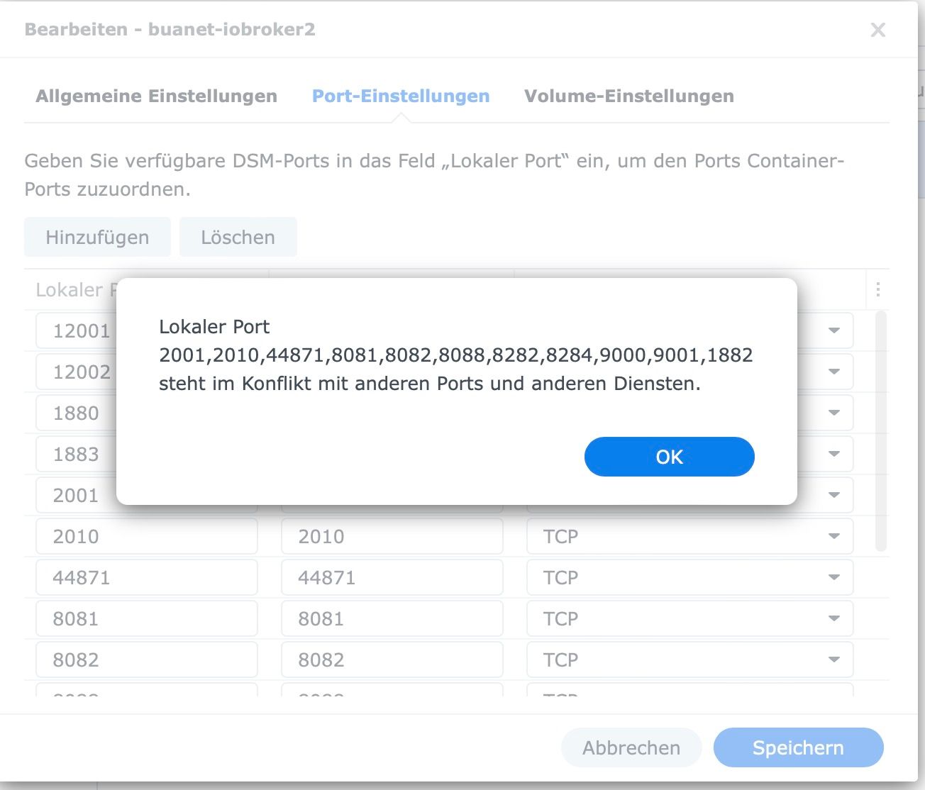

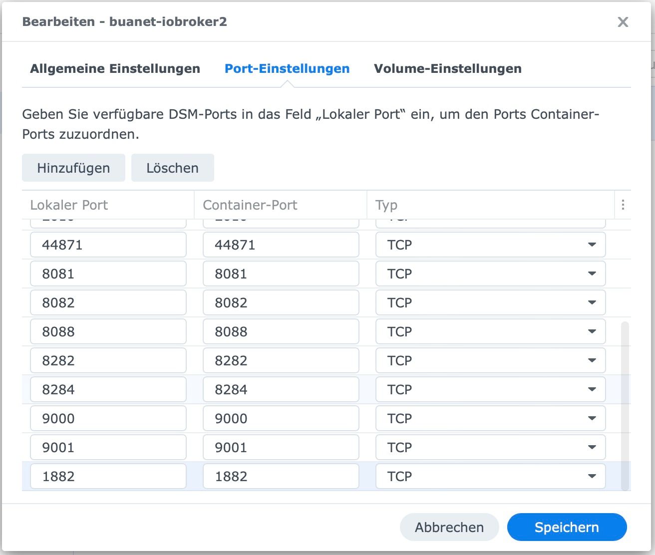

    Synology DSM 7.1.1 (DS920+)
    Docker, Iobroker im Bridge-Mode installiert

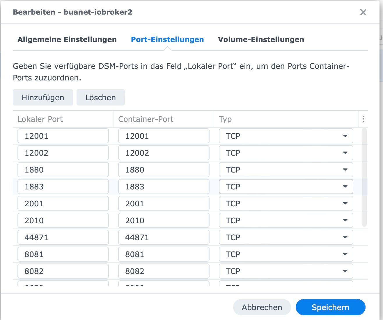

    Damals hatte ich einige Ports durchgeschliffen. Das war problemlos möglich.

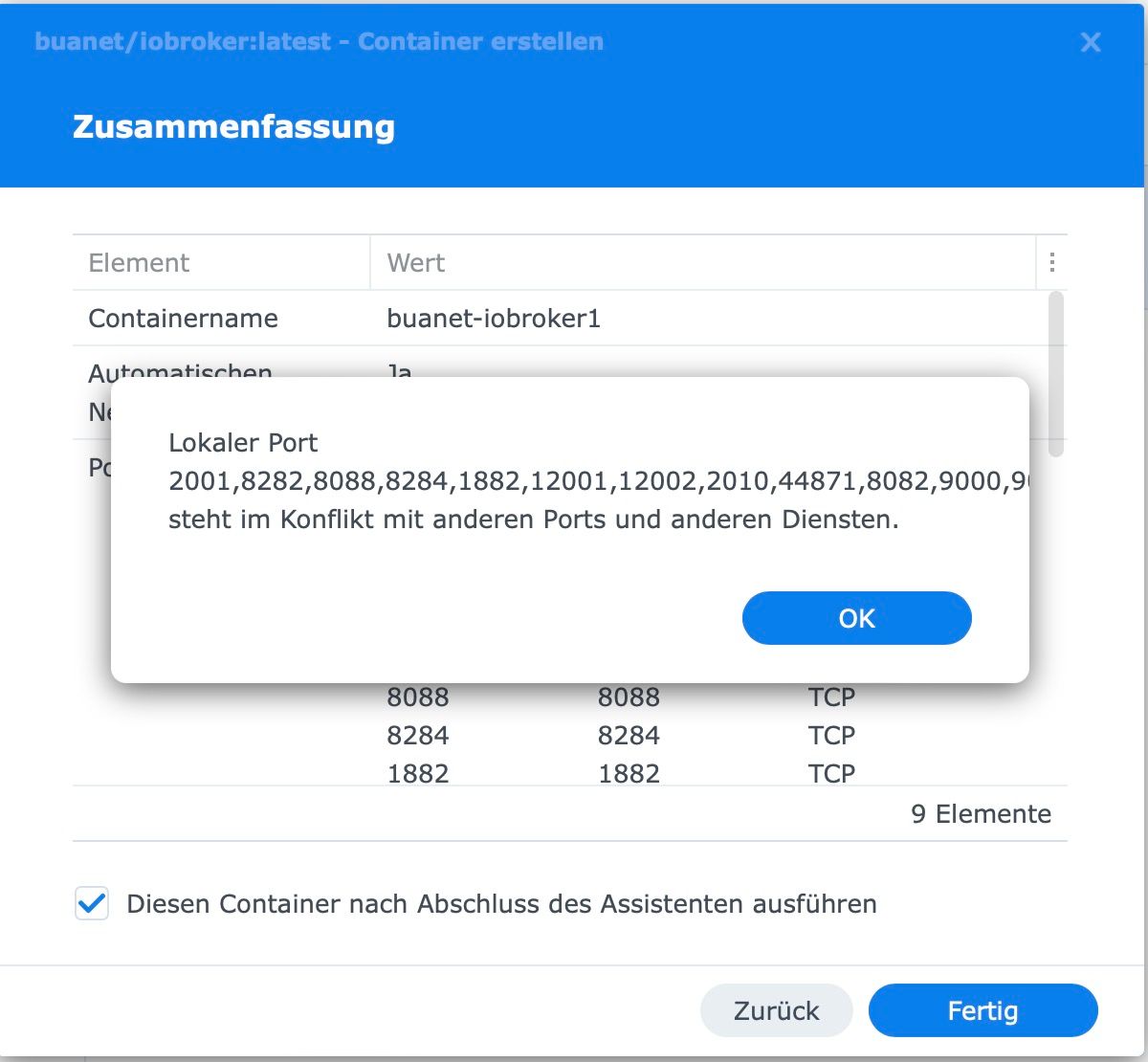

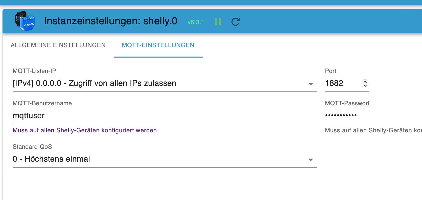

    Wenn ich jetzt einen neuen Port (1882) hinzufügen möchte (letzte Zeile des 2.Screenshots), kommt beim Klick auf Speichern plötzlich folgende seltsame Fehlermeldung. Damit kann ich aber den zusätzlichen Port nicht speichern, sondern muss abbrechen:
    Wie bekomme ich bitte einen zusätzlichen Port durchgeschliffen.
    Vielen Dank!
    haselchenH GlasfaserG 2 Antworten Letzte Antwort

      @pingo
      1883 ist doch schon in der Mitte Deines Screenshots vorhanden?
      P 1 Antwort Letzte Antwort

        pingo
        @haselchen: Sorry ich meinte 1882. Hab den Eingangspost editiert. Sorry
        W OliverIOO 2 Antworten Letzte Antwort

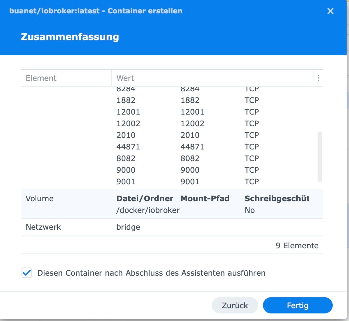

                              @pingo sagte in iobroker mit Docker: Kann keine Ports mehr durchschleifen:
                              Hast du ein weiteren Ersatz Container mit ioBroker vorhanden , der ausgeschaltet ist ,
                              bzw. wo schon ein Port 1882 eingetragen ist !?
                              Deiner heißt :

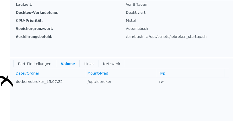

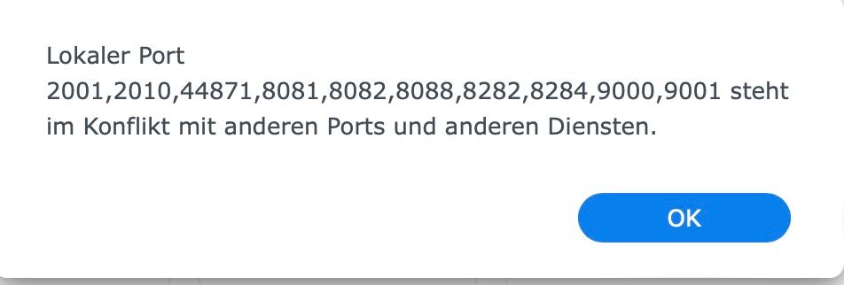

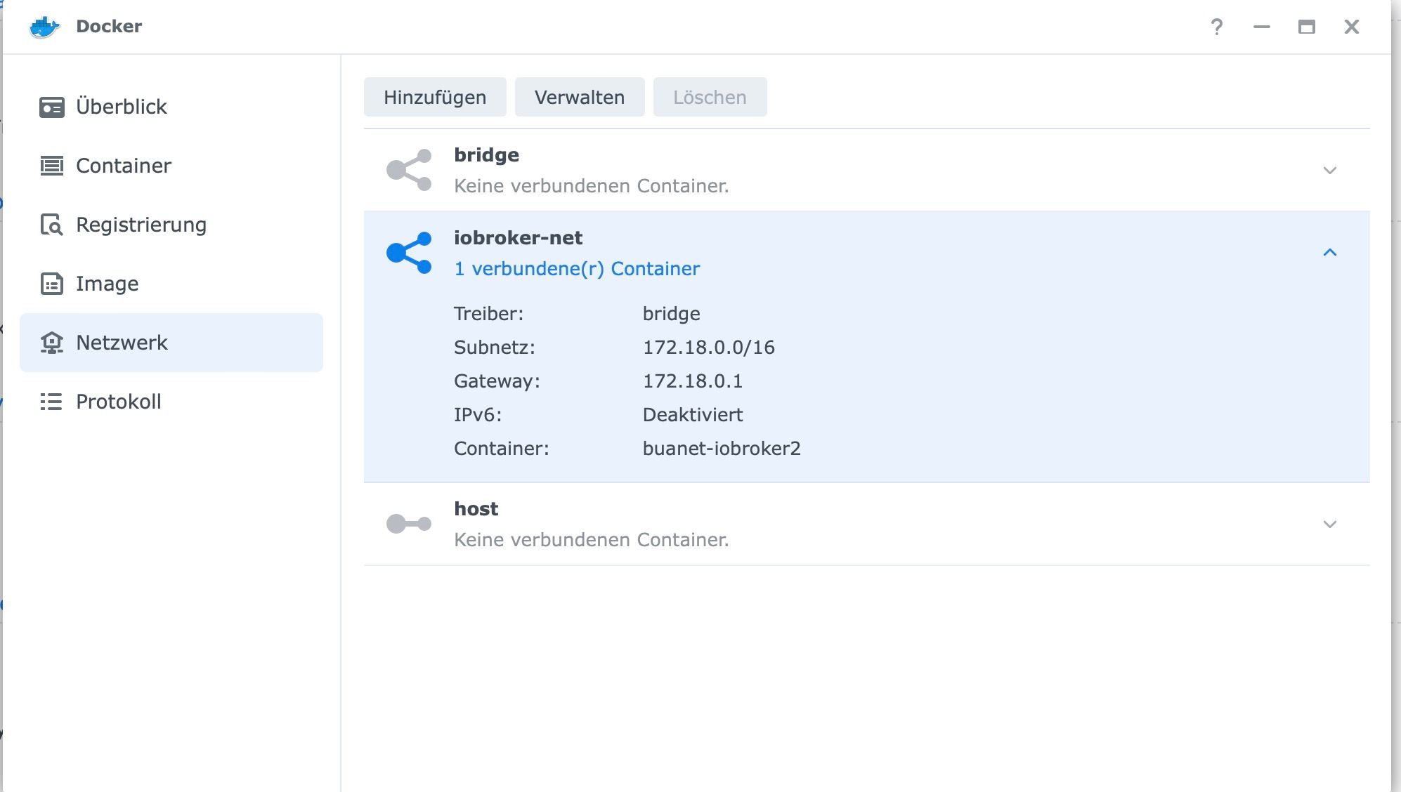

                                    @glasfaser: Nein, es gibt nur diesen Container. Ich hatte damals zuerst den Container im Hostmode installiert. Dann wurde mir hier empfohlen den Bridge Mode zu nutzen. Daher kommt vermutlich die Zahl 2.
                                    Damals konnte ich ja problemlos beliebige Ports durchschleifen. Nur heute geht das plötzlich nicht mehr. Warum ist die große Frage.
                                    Ich habe jetzt mal alle Einstellungen durchgesehen:
                                    das verwirrt mich jetzt. Ich hatte den Container doch im Bridge Mode installiert, aber was ist das hier?
                                    • OliverIOO Offline
                                      OliverIOO Offline
                                      OliverIO
                                      @pingo
                                      Das ist das interne Netzwerk deines Containers. Das wird bei jedem Container im Bridge Mode angelegt. Erst das Port Mapping holt den Netzwerk Verkehr dann da raus.
                                      Meine Adapter und Widgets
                                      Links im Profil

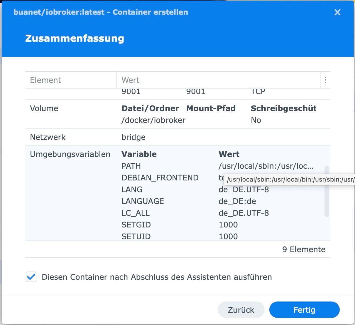

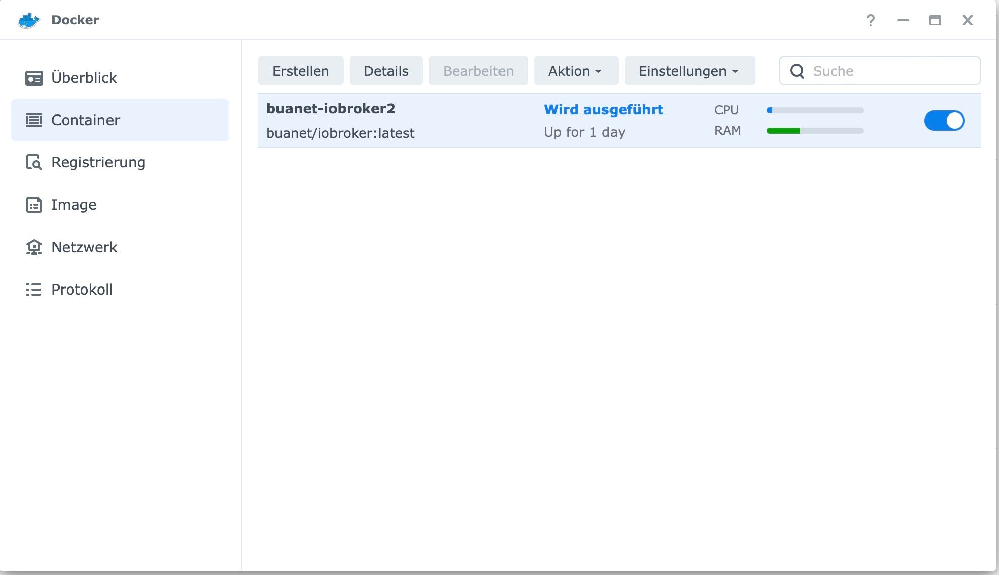

                                      • P pingo

                                        • OliverIOO OliverIO
                                          @pingo
                                          Damit man mit der Lösung hier weiterkommt:
                                          Also ein Port ist auf dem Host schon belegt
                                          Es gibt keine weiteren Container
                                          Dann gibt es noch die Möglichkeit das ein anderer Dienst auf der synology den Port belegt
                                          Um rauszufinden welche applikation das ist musst du eine Shell auf deiner synology aufmachen (also das eigentliche System und in keinem Container) und über die folgende Beschreibung mal schauen ob du was findest
                                          https://www.cyberciti.biz/faq/what-process-has-open-linux-port/
                                          1883 müsste ja mqtt sein. Kann sein das da schon ein mqtt Server läuft?
                                          P Offline
                                          P Offline
                                          pingo
                                          schrieb am zuletzt editiert von pingo
                                          @oliverio :
                                          < root@buanet-iobroker2:/opt/iobroker# netstat -tulpn
                                          Proto Recv-Q Send-Q Local Address Foreign Address State PID/Program name
                                          tcp 0 0 0.0.0.0:1882 0.0.0.0:* LISTEN -
                                          tcp 0 0 0.0.0.0:12001 0.0.0.0:* LISTEN -
                                          tcp 0 0 0.0.0.0:12002 0.0.0.0:* LISTEN -
                                          tcp 0 0 127.0.0.1:9000 0.0.0.0:* LISTEN -
                                          tcp 0 0 127.0.0.1:9001 0.0.0.0:* LISTEN -
                                          tcp 0 0 127.0.0.11:41739 0.0.0.0:* LISTEN -
                                          tcp6 0 0 :::8081 :::* LISTEN -
                                          tcp6 0 0 :::8082 :::* LISTEN -
                                          tcp6 0 0 :::8084 :::* LISTEN -
                                          udp 0 0 0.0.0.0:1905 0.0.0.0:* -
                                          udp 0 0 127.0.0.11:55611 0.0.0.0:* -
                                          udp 0 0 0.0.0.0:6666 0.0.0.0:* -
                                          udp 0 0 0.0.0.0:6667 0.0.0.0:* >
                                          Warum sind plötzlich die anderen durchgeschliffen Ports nicht mehr zulässig?
                                          Wenn ich keinen neuen Port hinzufüge, kommt ja dieselbe Fehlermeldung beim Speichern. D.h. ich kann die damals durchgeschliffenen Ports quasi nutzen, aber ich könnte sie heute nicht mehr so eingeben:
                                          Ich suche ja einen offenen Port für den MQTT Server. Vielleicht kann ich ja einen der durchgeschliffenen Ports dafür nutzen, auch wenn es die Fragestellung nicht löst?
                                          GlasfaserG OliverIOO 2 Antworten Letzte Antwort
