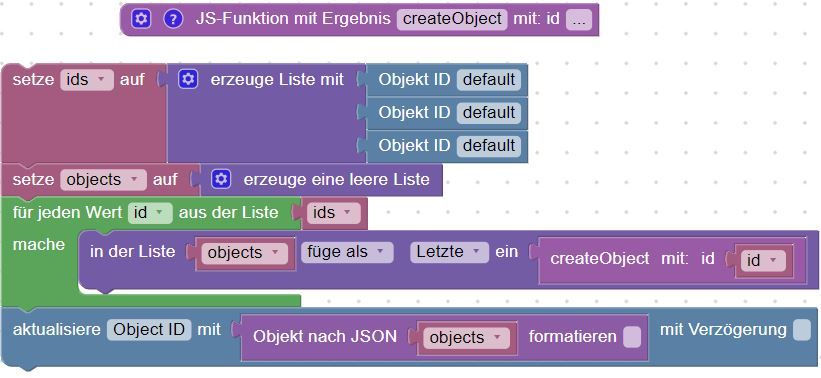

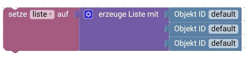

    ich versuche gerade mit ein json zu erstellen was so aufgebaut ist:
      {"ts": 1675887847000, "val": 45},
      {"ts": 1675887848000, "val": 77},
      {"ts": 1675887849000, "val": 180}
    Leider scheitere ich kläglich.....
    Würde gerne eine Liste abarbeiten mit den Werten die ich ungefähr so erstellen würde:

      Mit einer JS-Funktion createObject(id) mit Ergebnis, Inhalt:
      let state = getState(id);
      return {ts: state.ts, val: state.val};

        Danke, das klappt wunderbar.
        Bekommt man da eingebaut, dass er 0 Werte überspringt?
        In meinem usecase haben die immer einen falschen ts habe ich eben bemerkt.

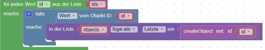

          @david-g sagte: 0 Werte überspringt?

              Hab zu kompliziert gesagt, da es sein kann, dass ich mit dem ts auch nochwas rechnen muss....

                Jab zu kompliziert gedacht. War in Gedanken schon beim ts.
                Kann sein, dass ich mit dem auch nochwas rechnen muss.....
