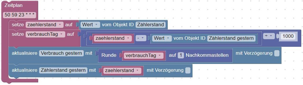

    ich versuche gerade einen Stromzähler auszulesen. Mein Plan ist es das ich die Werte meiner Wärmepumpe pro Tag sehe.
    So schaut es gerade aus:
    Das ist natürlich nicht mein erster Versuch aber ich komme gerade nicht weiter. Im Datenpunkt steht null. Die Zeit hab ich zum testen umgestellt, soll aber natürlich ab 0 Uhr beginnen wenn das Script funktioniert

      @coachi
      Speichere den Zählerstand um Mitternacht in einem Datenpunkt.
      Kurz vor Mitternacht, damit das Datum in einem Chart stimmt.

              @paul53 Für was ist die vorletzte Zeile gut? (aktualisiere "Verbrauch gestern"...)
              • C Coachi
                @coachi sagte: Für was ist die vorletzte Zeile gut?
                Zum Historisieren des täglichen Verbrauches. Das kann man natürlich auch mit dem Sourceanalytix-Adapter machen.
                C 1 Antwort Letzte Antwort

                          warum muß in der 2. Zeile durch 1000 geteilt werden?
                          Proxmox Cluster mit ioBroker, Wireguard, HomeAssistant (Testsystem), paperlessNGX, MariaDB, PiHole, Grafana, InfluxDB, 1 x BKW 600 Wp, 2 x BKW 400 Wp, 2 x SolarFlow 800 Pro mit 11,52 kWh Akku und 3,48 kWp, OpenDTU, AhoyDTU, HmIP, Shellys, AVM LAN/WLAN
                          • C cbrocker
                            @cbrocker sagte: warum muß in der 2. Zeile durch 1000 geteilt werden?
                            Weil @Coachi es so gemacht hat (Umrechnung Wh --> kWh?).

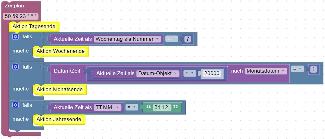

                                      @paul: Hab da tatsächlich ein bisschen gegoogelt mit dem Monatsende, der ist in Blockly nicht vorgesehen ;-) Habs jetzt mal so gemacht:
                                      Denkst das kann klappen? Wird halt in einem Monat mit 31 Tagen dann 4x ausgeführt vermute ich ;-)
                                      Viele Grüße

                                        @coachi sagte: Wird halt in einem Monat mit 31 Tagen dann 4x ausgeführt vermute ich
                                        Deshalb mache es so:
                                        Es wird das Datum von morgen 0:00:10 Uhr geprüft.
