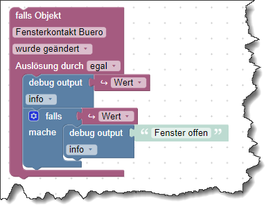

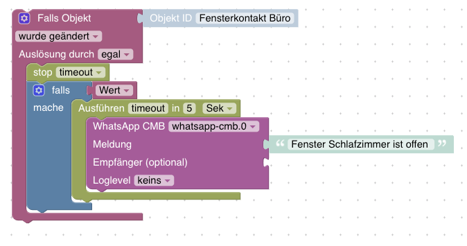

      ich möchte gerne mit einem Blockly Skript eine automatische Benachrichtigung nach 15 Minuten erhalten , wenn das Fenster offen steht. Den Datenpunkt des Fenster habe ich.
      Anbei mein Skript. Kann mir einer da weiterhelfen?
      DJMarc75 1 Reply Last reply Reply Quote 0

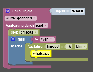

        @pn1337 nach diesem Prinzip funktioniert das:
        P 1 Reply Last reply Reply Quote 0
        • P

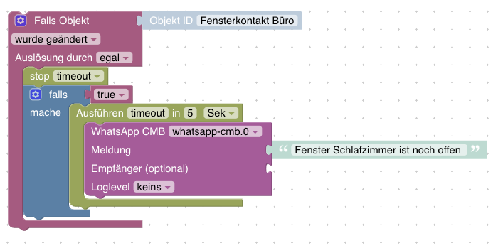

          pn1337 @DJMarc75 last edited by pn1337
          @djmarc75
          Danke für die schnelle Antwort. Leider klappt es so nicht. Bekomme da keine Benachrichtigung.

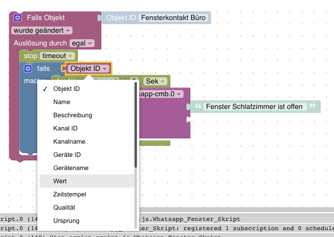

          • DJMarc75
            DJMarc75 @pn1337 last edited by

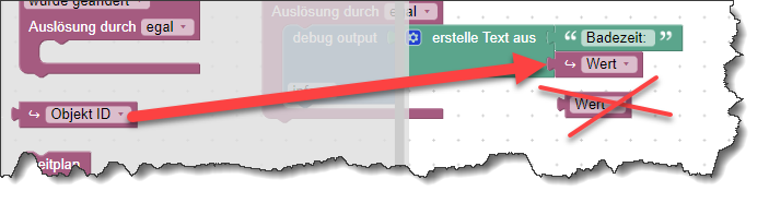

            @pn1337 ist logisch da due da wohl eine Variable TRUE erstellt hast...
            nimm unter Trigger den Baustein:
            und dann auf WERT stellen 🙂
            • P
              @djmarc75
              Habe jetzt aus Trigger "Wert" genommen, trotzdem passiert nichts. Bei Objects seh ich, dass sich der Wert von false auf true ändert sobald ich das Fenster öffne.
              paul53 Codierknecht 2 Replies Last reply Reply Quote 0
              • paul53
                paul53 @pn1337 last edited by
                @pn1337 sagte: Habe jetzt aus Trigger "Wert" genommen
                Hast Du nicht. Das ist eine selbst erstellte Variable Wert.

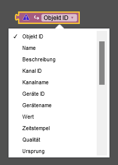

                    @pn1337 sagte: Nein, es ist aus dem Feld Trigger und dann auf Wert eingestellt.
                    Welche (uralt) Version ist der Javascript-Adapter?
                    Codierknecht 1 Reply Last reply Reply Quote 0
                    • Codierknecht
                      Codierknecht Developer Most Active @paul53 last edited by Codierknecht
                      @paul53 sagte in Whatsapp Benachrichtigung nach 15 Minuten:
                      @pn1337
                      Ich nutze mal meinen vorbereiteten Screenshot, um den Grund für Paul's Frage zu erläutern:
                      Mit einem aktuellen JS-Adapter gibt es einen kleinen aber feinen Unterschied zwischen einer Variablen und dem Wert-Block aus den Triggern: Den kleinen weißen Pfeil.
                      In Deinem Screenshot ist der nicht zu sehen - also verwendest Du vermutlich eine veraltete Version von JS.

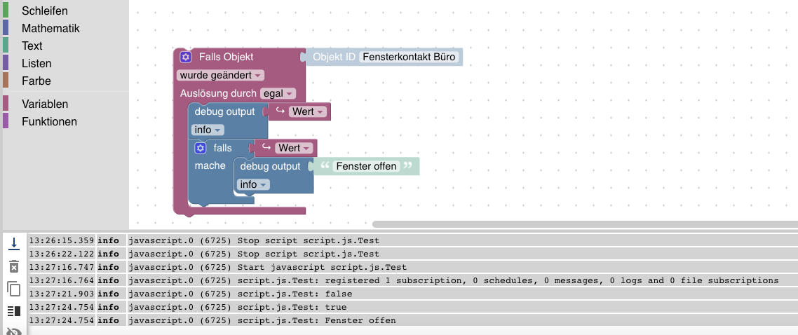

                      • Codierknecht
                        Codierknecht Developer Most Active @pn1337 last edited by Codierknecht
                        @pn1337 sagte in Whatsapp Benachrichtigung nach 15 Minuten:
                        Mal davon abgesehen, dass ein Update von JavaScript nicht schaden würde:

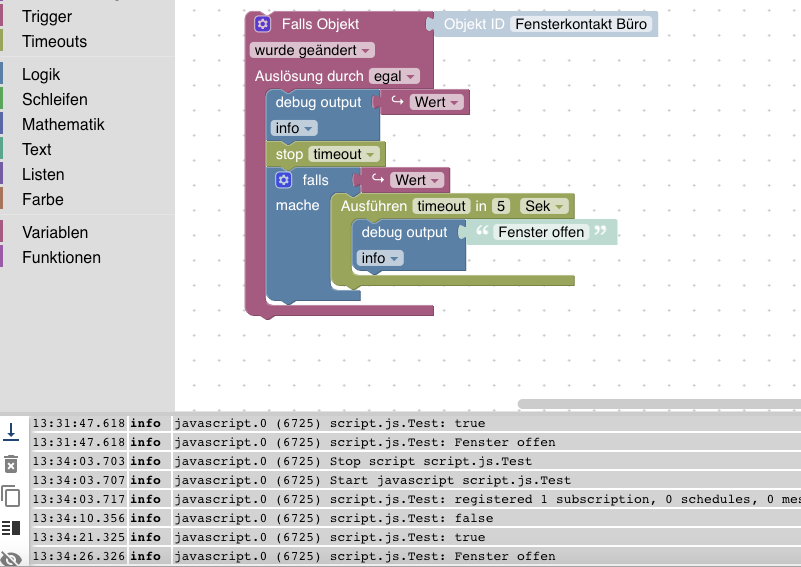

                        Prüf' doch erstmal, ob der Trigger überhaupt wie erwartet feuert:
                        • P
                          pn1337 @Codierknecht last edited by
                          @codierknecht
                          Danke für die Erklärung! Es war vorher auf 5.1.x. Habe jetzt die 6.1.4 Version. Jetzt ist auch der kleine Pfeil zusehen. Dennoch keine Whatsapp Benachrichtigung.
                          Das war der test:
                          • Codierknecht
                            Das war der test:
                            Zeigt zumindest: Der Test funktioniert - und zwar exakt so wie erwartet.
                            Also Schritt für Schritt weiter - passt das mit dem Timeout?
                            Wenn das funktioniert, kann es eigentlich nur noch am WhatsApp liegen.

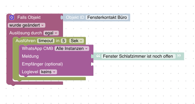

                              @codierknecht
                              Auch das funktioniert. Also muss das an Whatsapp liegen? Der Adapter ist das richtig eingestellt.
                                Da kann ich nicht weiterhelfen - WA kommt mir nicht ins Haus 😉
                                Ich würde da mal den optionalen Empfänger ins Auge fassen oder den Loglevel einstellen.
                                Vielleicht kommt man dem Problem ja so auf die Schliche.
                                P Codierknecht 2 Replies Last reply Reply Quote 1
