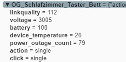

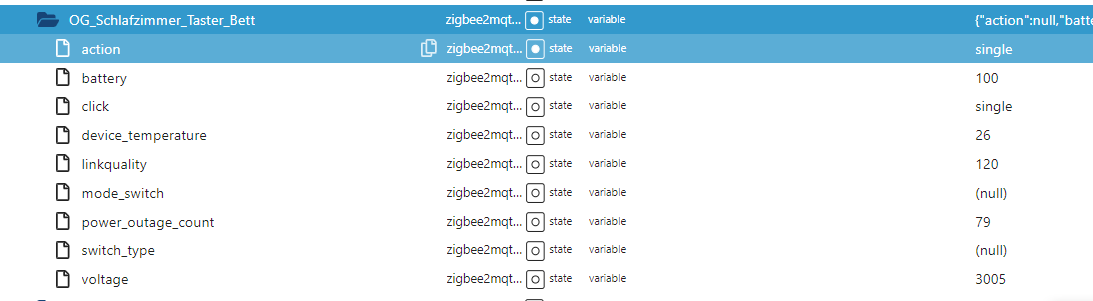

              @ostfrieseunterwegs
              hi, ich sehe folgendes
              (im IO-Broker)
              bzw.
              im MQTT-Explorer
              leider keine Zeitstempel.
              Habe das Gefühl dass ich im ZigBee2MQTT drehen muss um hier die Informationen in einer anderen Art und Weise zu erhalten.
              Das Verhalten das single als separates Objekt gehandelt wird das kurz "true" wird habe ich nur wenn ich direkt ohne MQTT arbeite.... (was leider so nicht mehr abbildbar ist da ich ein wenig umbauen musste (IO-Boker läuft jetzt auf der Synology im Docker und nicht mehr auf dem Raspberry))

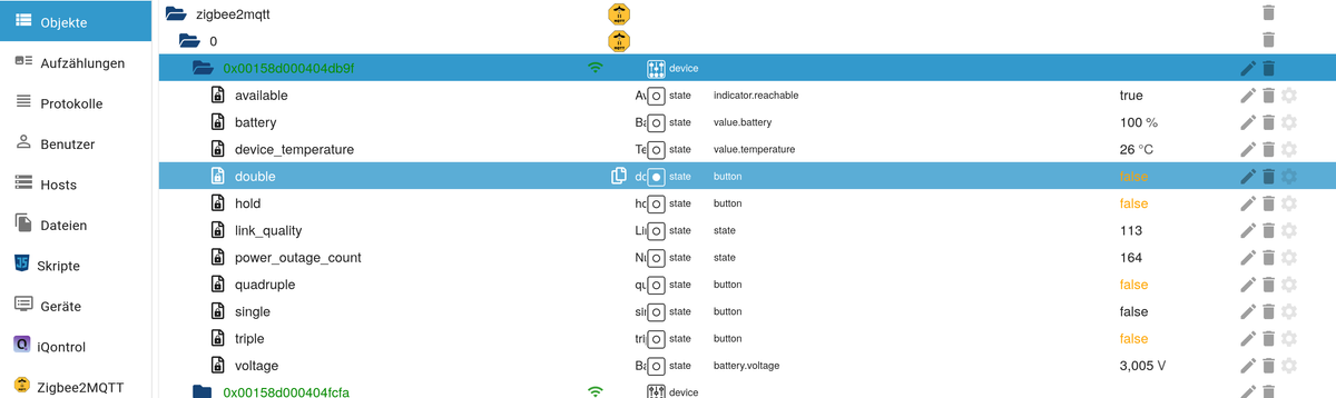

                @syno_broker was genau für ein Taster ist das denn?
                dieser?
                https://www.zigbee2mqtt.io/devices/WXKG11LM.html
                @syno_broker sagte in Herausvorderungen nach Umstellung von Zigbee auf Zigbee2MQTT:
                S 1 Antwort Letzte Antwort

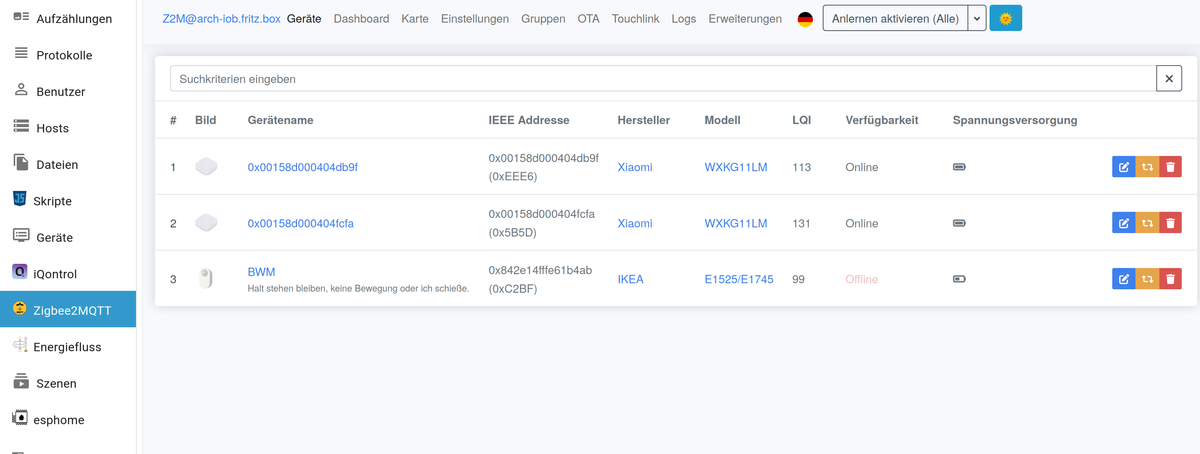

                    @syno_broker
                    Was zeigt das zigbee2mqtt UI denn an? Auf dem Dashboard und auch bei den Details des Gerätes? Das sieht so aus, als ob es nicht richtig angelernt wurde.
                    Ich würde in IOT den Adapter stoppen, das Gerät im Objekte-Baum mit allen Datenpunkten löschen, Gerät in zigbee2mqtt ablernen (Du kommst auf die Oberfläche, auch wenn der Adapter steht), im mqtt-explorer den Zweig rauslöschen. Gerät neu anlernen, Adapter starten.

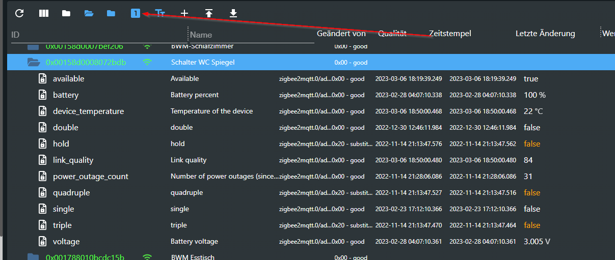

                      Hast Du ihn als Zigbee eingebunden oder Per MQTT?
                      Per zigbee2mqtt wie in der Beschreibung steht, websocket und dummy mqtt.
                      https://forum.iobroker.net/post/878202
                      wenn du selbst per mqtt, dann musst du glaub ich Hand anlegen

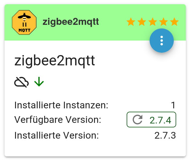

                          @syno_broker
                          Moin,
                          nein, da ist leider etwas namens Wirrwarr :)
                          Es gibt 1) mqtt -> 2) zigbee2mqtt -> 3) zigbee2mqtt
                          Zu 1) mqtt, der Message-Broker
                          Zu 2) zigbee2mqtt das ist der Teil, an den Du Dein Zigbee Stick anbindest/einrichtest, kann irgendwo laufen oder auch auf dem iobroker
                          Zu 3) zigbee2mqtt, das ist ein Adapter für den iobroker, der sich mit 1) und 2) verbindet, somit bekommst Du das UI aus 2) in den iobroker und die Objekte.

                              SYNO_Broker
                              @dp20eic THX a lot!
                              es tut wie es soll, habe die Informationen nun per MQTT und per Zigbee2MQTT Adapter vorliegen.
                              bei letzterem sind die Infos die der Taster liefert um einiges umfangreicher, jetzt habe ich die unterschiedlichen Events als separate Datenwörter welche true bzw. false sind.
                              So lässt es sich wie gewohnt im Blocky auswerten ohne große Verrenkungen.
                              Was ich noch nicht getestet habe: wahrscheinlich kann ich so auch viel entspannter die Zigbee Steckdose schalten und muss nicht dieses "sendmessage / Topic / payload Gerümpel" machen :-)
                              Vielen dank für die schnelle Hilfe
