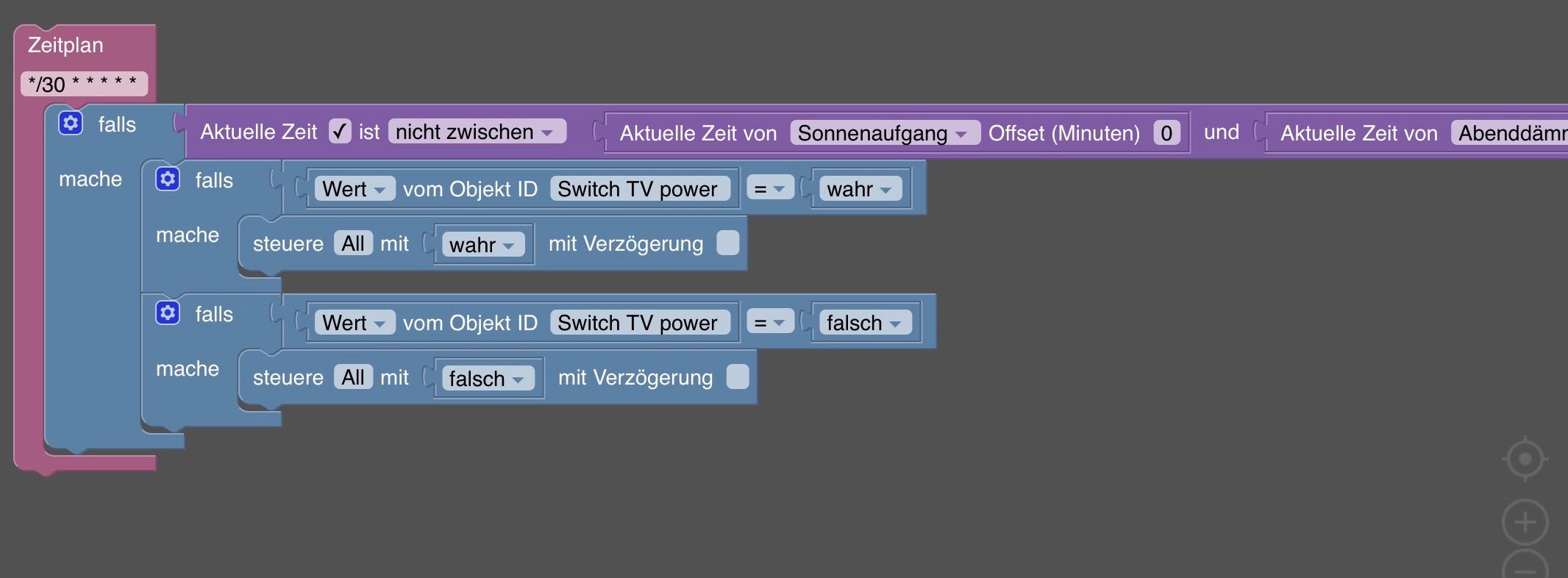

    Hallo Leute,
    Ich lasse das Licht hinter meinem Fernseher mittels Blockly automatisch einschalten sobald der TV eingeschaltet wird und aus bei TV aus(LG Adapter). Jetzt habe ich das Problem das sobald ich die Verzögerung beim ausschalten des Lichts aktiviere im Blockly, das Licht beim Einschalten des TV`s das Licht aus und gleich wieder eingeschaltet wird (mehrmals). Was mache ich hier falsch? Ich möchte das bei TV aus das Licht 1 Minute später aus geht und nicht gleich.
    schedule("*/30 * * * * *", async function () {
      if (compareTime(getAstroDate("sunrise", undefined, 0), getAstroDate("dusk", undefined, 0), "not between", null)) {
        if (getState("lgtv.0.states.power").val == true) {
          setState("meross.0.2208120138828451080A48e1e9a33390.0"/*All*/, true);
        if (getState("lgtv.0.states.power").val == false) {
          setState("meross.0.2208120138828451080A48e1e9a33390.0"/*All*/, false);
    //JTNDeG1sJTIweG1sbnMlM0QlMjJodHRwcyUzQSUyRiUyRmRldmVsb3BlcnMuZ29vZ2xlLmNvbSUyRmJsb2NrbHklMkZ4bWwlMjIlM0UlM0NibG9jayUyMHR5cGUlM0QlMjJzY2hlZHVsZSUyMiUyMGlkJTNEJTIyKSUyM3ZMdUZCX34lN0N5S0tzUyUzQkJwYV8lMjIlMjB4JTNEJTIyNjMlMjIlMjB5JTNEJTIyLTYzNyUyMiUzRSUzQ2ZpZWxkJTIwbmFtZSUzRCUyMlNDSEVEVUxFJTIyJTNFKiUyRjMwJTIwKiUyMColMjAqJTIwKiUyMColM0MlMkZmaWVsZCUzRSUzQ3N0YXRlbWVudCUyMG5hbWUlM0QlMjJTVEFURU1FTlQlMjIlM0UlM0NibG9jayUyMHR5cGUlM0QlMjJjb250cm9sc19pZiUyMiUyMGlkJTNEJTIyJTJCVSUyRlh3SCU3RCUyNXgxTHVraFJtQklfbyUyMiUzRSUzQ3ZhbHVlJTIwbmFtZSUzRCUyMklGMCUyMiUzRSUzQ2Jsb2NrJTIwdHlwZSUzRCUyMnRpbWVfY29tcGFyZV9leCUyMiUyMGlkJTNEJTIybC0pJTVCJTJGJTJCUHklNDBKJTNCRnU1JTNCbSUyNU4lN0QlNUQlMjIlM0UlM0NtdXRhdGlvbiUyMHhtbG5zJTNEJTIyaHR0cCUzQSUyRiUyRnd3dy53My5vcmclMkYxOTk5JTJGeGh0bWwlMjIlMjBlbmRfdGltZSUzRCUyMnRydWUlMjIlMjBhY3R1YWxfdGltZSUzRCUyMnRydWUlMjIlM0UlM0MlMkZtdXRhdGlvbiUzRSUzQ2ZpZWxkJTIwbmFtZSUzRCUyMlVTRV9BQ1RVQUxfVElNRSUyMiUzRVRSVUUlM0MlMkZmaWVsZCUzRSUzQ2ZpZWxkJTIwbmFtZSUzRCUyMk9QVElPTiUyMiUzRW5vdCUyMGJldHdlZW4lM0MlMkZmaWVsZCUzRSUzQ3ZhbHVlJTIwbmFtZSUzRCUyMlNUQVJUX1RJTUUlMjIlM0UlM0NzaGFkb3clMjB0eXBlJTNEJTIydGV4dCUyMiUyMGlkJTNEJTIyVVVOd1l4TiU1RVJyLWRqU0xEJTI1NiFZJTIyJTNFJTNDZmllbGQlMjBuYW1lJTNEJTIyVEVYVCUyMiUzRTEyJTNBMDAlM0MlMkZmaWVsZCUzRSUzQyUyRnNoYWRvdyUzRSUzQ2Jsb2NrJTIwdHlwZSUzRCUyMnRpbWVfYXN0cm8lMjIlMjBpZCUzRCUyMnNyJTVEQzJUJTJGbUklM0JOWCUzQSUzQjglM0IlNURJISUyRiUyMiUzRSUzQ2ZpZWxkJTIwbmFtZSUzRCUyMlRZUEUlMjIlM0VzdW5yaXNlJTNDJTJGZmllbGQlM0UlM0NmaWVsZCUyMG5hbWUlM0QlMjJPRkZTRVQlMjIlM0UwJTNDJTJGZmllbGQlM0UlM0MlMkZibG9jayUzRSUzQyUyRnZhbHVlJTNFJTNDdmFsdWUlMjBuYW1lJTNEJTIyRU5EX1RJTUUlMjIlM0UlM0NzaGFkb3clMjB0eXBlJTNEJTIydGV4dCUyMiUyMGlkJTNEJTIyQVElNDBGdU02VCUzQXVzLVR4Q1FXSGpXJTIyJTNFJTNDZmllbGQlMjBuYW1lJTNEJTIyVEVYVCUyMiUzRTE4JTNBMDAlM0MlMkZmaWVsZCUzRSUzQyUyRnNoYWRvdyUzRSUzQ2Jsb2NrJTIwdHlwZSUzRCUyMnRpbWVfYXN0cm8lMjIlMjBpZCUzRCUyMnlpZTFCRFFfSyUyQjF3bWF5QmNwQSU3QyUyMiUzRSUzQ2ZpZWxkJTIwbmFtZSUzRCUyMlRZUEUlMjIlM0VkdXNrJTNDJTJGZmllbGQlM0UlM0NmaWVsZCUyMG5hbWUlM0QlMjJPRkZTRVQlMjIlM0UwJTNDJTJGZmllbGQlM0UlM0MlMkZibG9jayUzRSUzQyUyRnZhbHVlJTNFJTNDJTJGYmxvY2slM0UlM0MlMkZ2YWx1ZSUzRSUzQ3N0YXRlbWVudCUyMG5hbWUlM0QlMjJETzAlMjIlM0UlM0NibG9jayUyMHR5cGUlM0QlMjJjb250cm9sc19pZiUyMiUyMGlkJTNEJTIyVXBzNFdZJTNCJTVEKiUyQk0lMjMlMkNqZG0udiUyNEUlMjIlM0UlM0N2YWx1ZSUyMG5hbWUlM0QlMjJJRjAlMjIlM0UlM0NibG9jayUyMHR5cGUlM0QlMjJsb2dpY19jb21wYXJlJTIyJTIwaWQlM0QlMjJjaGpLc25JSCUzRlQubTNvay0lM0ElM0RGMCUyMiUzRSUzQ2ZpZWxkJTIwbmFtZSUzRCUyMk9QJTIyJTNFRVElM0MlMkZmaWVsZCUzRSUzQ3ZhbHVlJTIwbmFtZSUzRCUyMkElMjIlM0UlM0NibG9jayUyMHR5cGUlM0QlMjJnZXRfdmFsdWUlMjIlMjBpZCUzRCUyMmlYKFh4KjklMjNhSSklN0RKQ3JaV0tiRiUyMiUzRSUzQ2ZpZWxkJTIwbmFtZSUzRCUyMkFUVFIlMjIlM0V2YWwlM0MlMkZmaWVsZCUzRSUzQ2ZpZWxkJTIwbmFtZSUzRCUyMk9JRCUyMiUzRWxndHYuMC5zdGF0ZXMucG93ZXIlM0MlMkZmaWVsZCUzRSUzQyUyRmJsb2NrJTNFJTNDJTJGdmFsdWUlM0UlM0N2YWx1ZSUyMG5hbWUlM0QlMjJCJTIyJTNFJTNDYmxvY2slMjB0eXBlJTNEJTIybG9naWNfYm9vbGVhbiUyMiUyMGlkJTNEJTIyTDk4JTVCTFZ0bVQlMjVSczNiJTQwREVzMnolMjIlM0UlM0NmaWVsZCUyMG5hbWUlM0QlMjJCT09MJTIyJTNFVFJVRSUzQyUyRmZpZWxkJTNFJTNDJTJGYmxvY2slM0UlM0MlMkZ2YWx1ZSUzRSUzQyUyRmJsb2NrJTNFJTNDJTJGdmFsdWUlM0UlM0NzdGF0ZW1lbnQlMjBuYW1lJTNEJTIyRE8wJTIyJTNFJTNDYmxvY2slMjB0eXBlJTNEJTIyY29udHJvbCUyMiUyMGlkJTNEJTIyUCp2JTVFM2pWcjBQOFUlMkM1MH5fYlZ2JTIyJTNFJTNDbXV0YXRpb24lMjB4bWxucyUzRCUyMmh0dHAlM0ElMkYlMkZ3d3cudzMub3JnJTJGMTk5OSUyRnhodG1sJTIyJTIwZGVsYXlfaW5wdXQlM0QlMjJmYWxzZSUyMiUzRSUzQyUyRm11dGF0aW9uJTNFJTNDZmllbGQlMjBuYW1lJTNEJTIyT0lEJTIyJTNFbWVyb3NzLjAuMjIwODEyMDEzODgyODQ1MTA4MEE0OGUxZTlhMzMzOTAuMCUzQyUyRmZpZWxkJTNFJTNDZmllbGQlMjBuYW1lJTNEJTIyV0lUSF9ERUxBWSUyMiUzRUZBTFNFJTNDJTJGZmllbGQlM0UlM0N2YWx1ZSUyMG5hbWUlM0QlMjJWQUxVRSUyMiUzRSUzQ2Jsb2NrJTIwdHlwZSUzRCUyMmxvZ2ljX2Jvb2xlYW4lMjIlMjBpZCUzRCUyMilGV1IqJTVEQUZJJTVCMCU3Qi0lM0FVbTdQUDAlMjIlM0UlM0NmaWVsZCUyMG5hbWUlM0QlMjJCT09MJTIyJTNFVFJVRSUzQyUyRmZpZWxkJTNFJTNDJTJGYmxvY2slM0UlM0MlMkZ2YWx1ZSUzRSUzQyUyRmJsb2NrJTNFJTNDJTJGc3RhdGVtZW50JTNFJTNDbmV4dCUzRSUzQ2Jsb2NrJTIwdHlwZSUzRCUyMmNvbnRyb2xzX2lmJTIyJTIwaWQlM0QlMjJTZzNVRiUyNVljJTdDdTF0WCllMiUyRiUzRCU3Qm8lMjIlM0UlM0N2YWx1ZSUyMG5hbWUlM0QlMjJJRjAlMjIlM0UlM0NibG9jayUyMHR5cGUlM0QlMjJsb2dpY19jb21wYXJlJTIyJTIwaWQlM0QlMjIuJTI1MGtGc3AlN0NJJTNGJTI1VkxhJTYwVipMMXglMjIlM0UlM0NmaWVsZCUyMG5hbWUlM0QlMjJPUCUyMiUzRUVRJTNDJTJGZmllbGQlM0UlM0N2YWx1ZSUyMG5hbWUlM0QlMjJBJTIyJTNFJTNDYmxvY2slMjB0eXBlJTNEJTIyZ2V0X3ZhbHVlJTIyJTIwaWQlM0QlMjJMeG1DalMlMjVhJTNGSE9HKmNiRSU3QldLciUyMiUzRSUzQ2ZpZWxkJTIwbmFtZSUzRCUyMkFUVFIlMjIlM0V2YWwlM0MlMkZmaWVsZCUzRSUzQ2ZpZWxkJTIwbmFtZSUzRCUyMk9JRCUyMiUzRWxndHYuMC5zdGF0ZXMucG93ZXIlM0MlMkZmaWVsZCUzRSUzQyUyRmJsb2NrJTNFJTNDJTJGdmFsdWUlM0UlM0N2YWx1ZSUyMG5hbWUlM0QlMjJCJTIyJTNFJTNDYmxvY2slMjB0eXBlJTNEJTIybG9naWNfYm9vbGVhbiUyMiUyMGlkJTNEJTIyJTQwJTNGbiUzRCElM0ZUJTNGJTI1ZkEtdUYlNDBHWDJ6JTdEJTIyJTNFJTNDZmllbGQlMjBuYW1lJTNEJTIyQk9PTCUyMiUzRUZBTFNFJTNDJTJGZmllbGQlM0UlM0MlMkZibG9jayUzRSUzQyUyRnZhbHVlJTNFJTNDJTJGYmxvY2slM0UlM0MlMkZ2YWx1ZSUzRSUzQ3N0YXRlbWVudCUyMG5hbWUlM0QlMjJETzAlMjIlM0UlM0NibG9jayUyMHR5cGUlM0QlMjJjb250cm9sJTIyJTIwaWQlM0QlMjJ6bjAlMjVMKEdMMipkJTNEJTQwWXElMjU3JTVFdyUzRCUyMiUzRSUzQ211dGF0aW9uJTIweG1sbnMlM0QlMjJodHRwJTNBJTJGJTJGd3d3LnczLm9yZyUyRjE5OTklMkZ4aHRtbCUyMiUyMGRlbGF5X2lucHV0JTNEJTIyZmFsc2UlMjIlM0UlM0MlMkZtdXRhdGlvbiUzRSUzQ2ZpZWxkJTIwbmFtZSUzRCUyMk9JRCUyMiUzRW1lcm9zcy4wLjIyMDgxMjAxMzg4Mjg0NTEwODBBNDhlMWU5YTMzMzkwLjAlM0MlMkZmaWVsZCUzRSUzQ2ZpZWxkJTIwbmFtZSUzRCUyMldJVEhfREVMQVklMjIlM0VGQUxTRSUzQyUyRmZpZWxkJTNFJTNDdmFsdWUlMjBuYW1lJTNEJTIyVkFMVUUlMjIlM0UlM0NibG9jayUyMHR5cGUlM0QlMjJsb2dpY19ib29sZWFuJTIyJTIwaWQlM0QlMjJqSiU3RHQwIVklN0NsOEklN0RTVGRDaVpwTSUyMiUzRSUzQ2ZpZWxkJTIwbmFtZSUzRCUyMkJPT0wlMjIlM0VGQUxTRSUzQyUyRmZpZWxkJTNFJTNDJTJGYmxvY2slM0UlM0MlMkZ2YWx1ZSUzRSUzQyUyRmJsb2NrJTNFJTNDJTJGc3RhdGVtZW50JTNFJTNDJTJGYmxvY2slM0UlM0MlMkZuZXh0JTNFJTNDJTJGYmxvY2slM0UlM0MlMkZzdGF0ZW1lbnQlM0UlM0MlMkZibG9jayUzRSUzQyUyRnN0YXRlbWVudCUzRSUzQyUyRmJsb2NrJTNFJTNDJTJGeG1sJTNF
    LG Peter
    Intel NUC i5 / 16GB RAM / 512GB SSD
    Synology DS220+ 10GB RAM / 8TB
    Meister MopperM DJMarc75D 2 Antworten Letzte Antwort

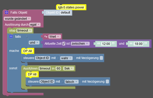

        @peter666666 sagte in Licht Fernseher verzögert ausschalten:
        Den Trigger auf den DP vom LG-TV setzen und dann so mal testen:
        Lehrling seit 1975 !!!
        P 1 Antwort Letzte Antwort

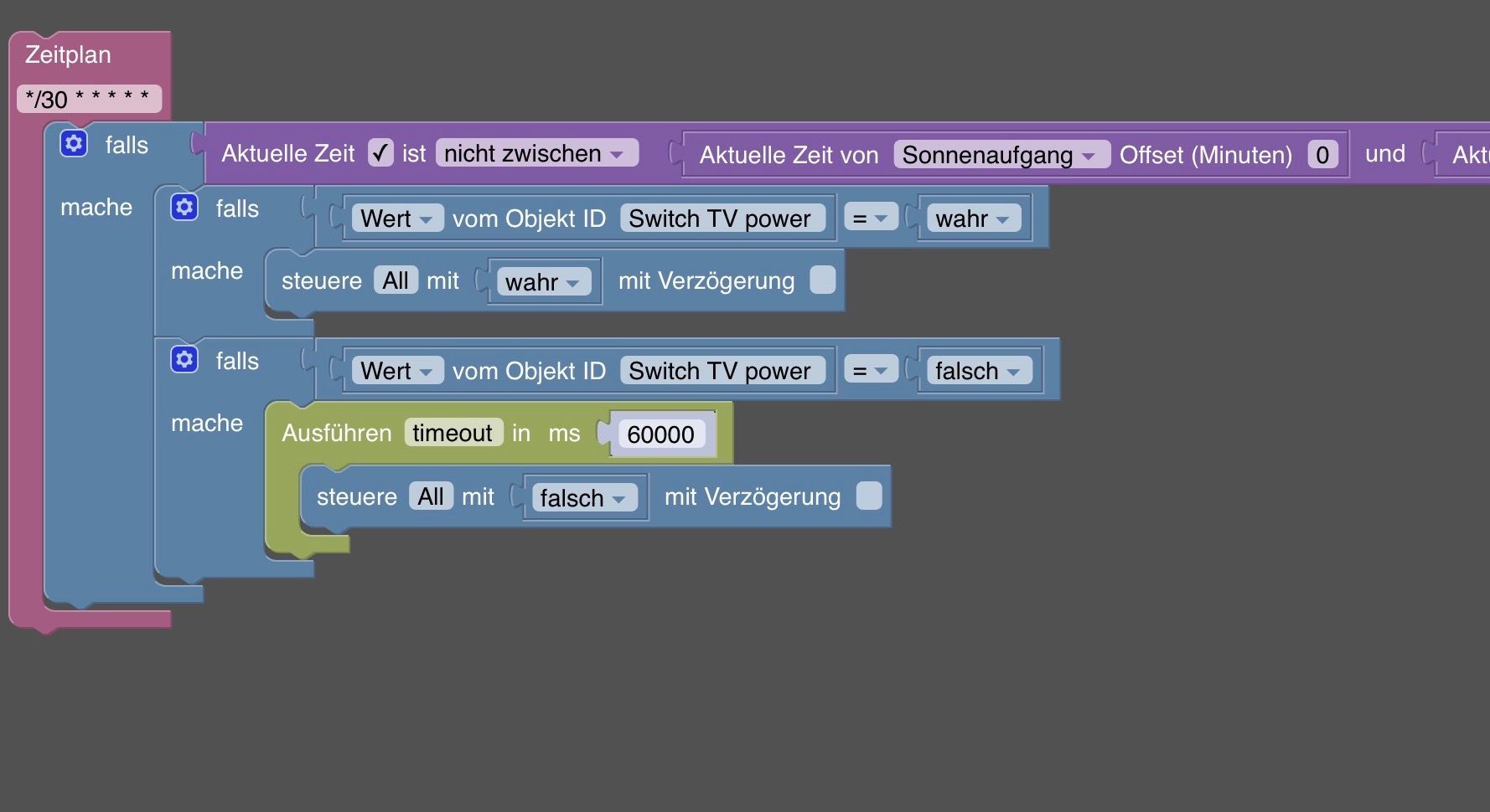

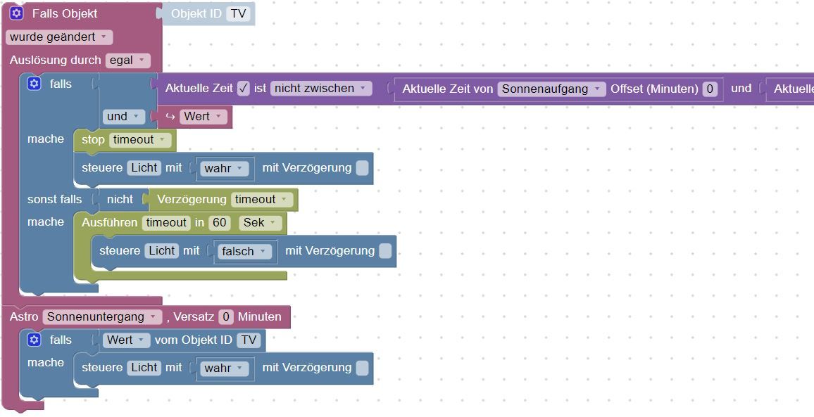

          @peter666666
          Dafür gibt es die Timeout-Blöcke
          P Offline
          P Offline
          Peter666666
          @meister-mopper danke. Wie muss ich den einfügen das es funktioniert?
          LG Peter
          Meister MopperM BananaJoeB 2 Antworten Letzte Antwort

            @djmarc75 Wenn ich den Trigger so mache dann startet das Licht aber nicht wenn der TV schon vor der Abenddämmerung eingeschaltet war.
              Meister MopperM Online
              Meister Mopper
              @peter666666
              Mach auf jeden Fall den stop irgendwo davor, damit nicht mehrere timeouts laufen.
              Proxmox und HA ...
              Ich schreibe den Code nicht mehr selbst – ich schimpfe mit der KI, bis es funktioniert.

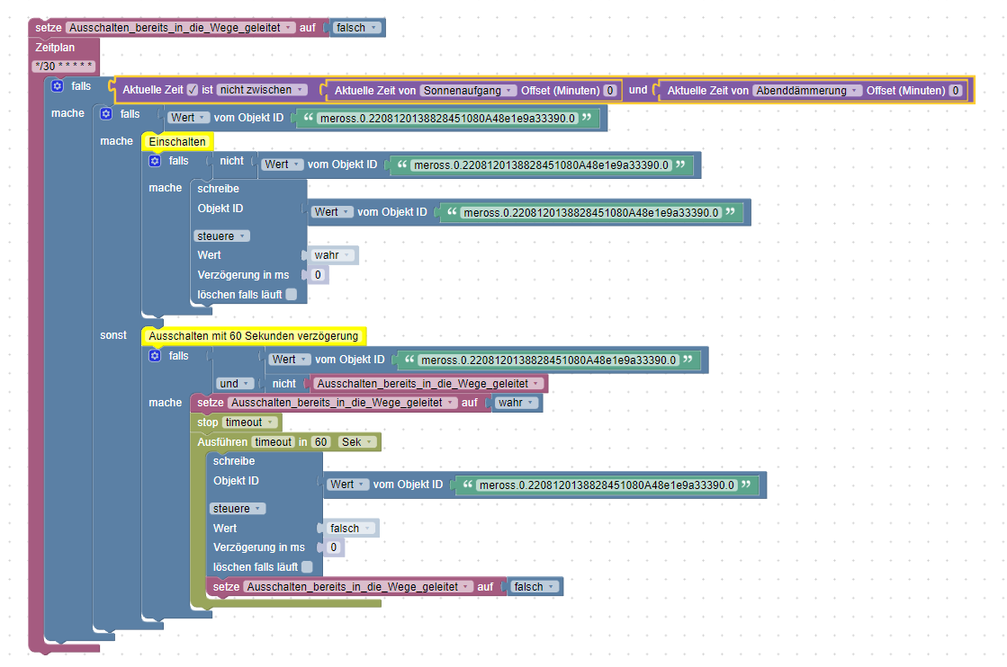

                  <variables>
                    <variable id="nrV+A6o~ambf+|0Me}mO">Ausschalten_bereits_in_die_Wege_geleitet</variable>
                    <variable type="timeout" id="timeout">timeout</variable>
                  </variables>
                  <block type="variables_set" id="p]5?*7*(kVIsf/0_Xa@K" x="-363" y="63">
                    <field name="VAR" id="nrV+A6o~ambf+|0Me}mO">Ausschalten_bereits_in_die_Wege_geleitet</field>
                    <value name="VALUE">
                      <block type="logic_boolean" id="gw{BV+e2B!E194WcuTSL">
                      </block>
                    </value>
                    <next>
                      <block type="schedule" id="vL7@L|rLSbX=@@tr-UaN">
                        <field name="SCHEDULE">*/30 * * * * *</field>
                        <statement name="STATEMENT">
                          <block type="controls_if" id="XL]3z~KveFD$Kb(@0-Mm">
                            <value name="IF0">
                              <block type="time_compare_ex" id="*:zg!_;jMcMhr;Jg(/n[">
                                <mutation xmlns="http://www.w3.org/1999/xhtml" end_time="true" actual_time="true"></mutation>
                                <field name="USE_ACTUAL_TIME">TRUE</field>
                                <field name="OPTION">not between</field>
                                <value name="START_TIME">
                                  <shadow type="text" id="d-@6gPAUUY`]/H75F:nF">
                                    <field name="TEXT">12:00</field>
                                  </shadow>
                                  <block type="time_astro" id="GlNTI7{W+M$n]KlKP_$R">
                                    <field name="TYPE">sunrise</field>
                                    <field name="OFFSET">0</field>
                                  </block>
                                </value>
                                <value name="END_TIME">
                                  <shadow type="text" id="!`t{`F*Q]5Ax{K):hD!v">
                                    <field name="TEXT">18:00</field>
                                  </shadow>
                                  <block type="time_astro" id="jB+w(Ya?xGcuemx);{oB">
                                    <field name="TYPE">dusk</field>
                                  </block>
                                </value>
                              </block>
                            </value>
                            <statement name="DO0">
                              <block type="controls_if" id="+vV+_:5)D./3k3FW!`+Z">
                                <value name="IF0">
                                  <block type="get_value_var" id="j}=;B-Eds_T#]r[;fnY^">
                                    <value name="OID">
                                      <shadow type="text" id="2]Z|dt;c8,5M8Mj%}w)C">
                                        <field name="TEXT"></field>
                                      </shadow>
                                      <block type="text" id="U[BF7RFupQJd@)#6PwYN">
                                        <field name="TEXT">meross.0.2208120138828451080A48e1e9a33390.0</field>
                                      </block>
                                    </value>
                                  </block>
                                </value>
                                  <block type="comment" id="HpL[GV/pj;$Cu?nlMb)8">
                                    <field name="COMMENT">Einschalten</field>
                                    <next>
                                      <block type="controls_if" id="|@D^`=$?Ey:;g8+OO{J+">
                                        <value name="IF0">
                                          <block type="logic_negate" id="PDwOlVODv}RkQY0#{#Jb">
                                            <value name="BOOL">
                                              <block type="get_value_var" id="M~(%+jQ0E0h[X~.@02|9">
                                                <value name="OID">
                                                  <shadow type="text" id="utOGlH,?0a*.]-lARk2P">
                                                  </shadow>
                                                  <block type="text" id="!|$+L50^p1MV(=4C0!re">
                                                  </block>
                                                </value>
                                              </block>
                                            </value>
                                          </block>
                                        </value>
                                          <block type="control_ex" id="El`wWWNfG9TG@UMnrHxO">
                                            <field name="TYPE">false</field>
                                            <value name="OID">
                                              <shadow type="field_oid" id=".5r4rL@.%8Z4*I+t0Pvr">
                                                <field name="oid">Object ID</field>
                                              </shadow>
                                              <block type="get_value_var" id=";5KTLDtLnRj9Lz4V$-Xi">
                                                <value name="OID">
                                                  <shadow type="text">
                                                  </shadow>
                                                  <block type="text" id="tTi-4qk*GV%4bD42/E0,">
                                                  </block>
                                                </value>
                                              </block>
                                            </value>
                                              <shadow type="logic_boolean" id="QL2EuLRFy;8Hd1~!gFae">
                                              </shadow>
                                            </value>
                                            <value name="DELAY_MS">
                                              <shadow type="math_number" id="D2g_$e_5Z^3VXOgMr,WC">
                                                <field name="NUM">0</field>
                                              </shadow>
                                            </value>
                                          </block>
                                        </statement>
                                      </block>
                                    </next>
                                  </block>
                                </statement>
                                <statement name="ELSE">
                                  <block type="comment" id="z(^@@$l;Vpr;YZZ=i?j,">
                                    <field name="COMMENT">Ausschalten mit 60 Sekunden verzögerung</field>
                                    <next>
                                      <block type="controls_if" id="T3W5sGFgp8A#ki!LdvTV">
                                        <value name="IF0">
                                          <block type="logic_operation" id="Lsm{TOg?NoRCj}GM.vT]" inline="false">
                                            <field name="OP">AND</field>
                                            <value name="A">
                                              <block type="get_value_var" id="RfVCGuPE2d`7A!HrWqF7">
                                                <value name="OID">
                                                  </shadow>
                                                  <block type="text" id="!B3d1tUg?JENQ=FtS;.e">
                                                  </block>
                                                </value>
                                              </block>
                                            </value>
                                            <value name="B">
                                              <block type="logic_negate" id="5P[1K$O|e+DSO|6;b;gv">
                                                <value name="BOOL">
                                                  <block type="variables_get" id="q~o_D10kCZ,=(_Wq^Gt?">
                                                  </block>
                                                </value>
                                              </block>
                                            </value>
                                          </block>
                                        </value>
                                          <block type="variables_set" id="uVAi2.9!sN}`@iB=Z2u:">
                                              <block type="logic_boolean" id="jIODa%)4i)Cxiduo?m`P">
                                              </block>
                                            </value>
                                            <next>
                                              <block type="timeouts_cleartimeout" id="Hq+I-BO23_.($BeI5!lD">
                                                <next>
                                                  <block type="timeouts_settimeout" id="Vw[`(LiagsGJ?Ht%z;V;">
                                                    <field name="DELAY">60</field>
                                                      <block type="control_ex" id="AU6IHbdE%~(pS#.9i+h~">
                                                        <value name="OID">
                                                          <shadow type="field_oid">
                                                          </shadow>
                                                          <block type="get_value_var" id="B;-@V%5BFRv_~jC_k,Yx">
                                                            <value name="OID">
                                                              </shadow>
                                                              <block type="text" id="]~@-gq:;R9++oVYKrWd4">
                                                              </block>
                                                            </value>
                                                          </block>
                                                        </value>
                                                          <shadow type="logic_boolean" id="1@L]W_CEN]BaUjbe18:d">
                                                          </shadow>
                                                        </value>
                                                          <shadow type="math_number" id="nMwec]orVA)6Gu7yRD3R">
                                                          </shadow>
                                                        </value>
                                                        <next>
                                                          <block type="variables_set" id="Fe_{sS@jL!c]K2ncN7kq">
                                                              <block type="logic_boolean" id="MlJmdqz[X2Ar4(jT+CHh">
                                                              </block>
                                                            </value>
                                                          </block>
                                                        </next>
                                                      </block>
                                                    </statement>
                                                  </block>
                                                </next>
                                              </block>
                                            </next>
                                          </block>
                                        </statement>
                                      </block>
                                    </next>
                                  </block>
                                </statement>
                              </block>
                            </statement>
                          </block>
                        </statement>
                      </block>
                    </next>
                  </block>
                </xml>
                Da der Timer alle 30 Sekunden läuft muss verhindert werden das dieser wieder etwas macht wenn das Ausschalten bereits im Gange ist
                oder wie @Meister-Mopper vorschlägt auf das Event des Fernsehers gehen
