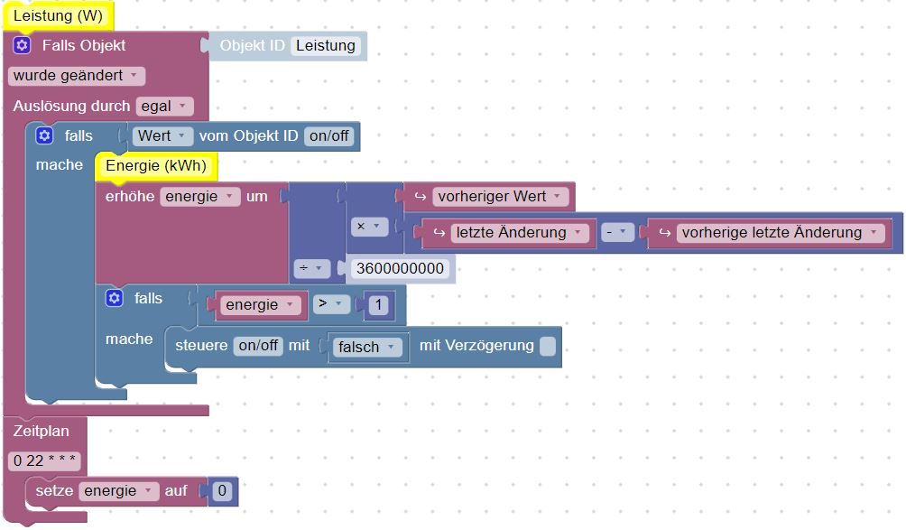

        @snupy sagte: 1 kWh erreicht wurde, will ich den Datenpunkt On/Off abschalten.
        Vorschlag:
        S A 2 Antworten Letzte Antwort
          Vorschlag:
          Snupy
          schrieb am zuletzt editiert von Snupy

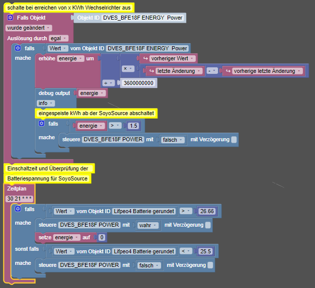

          ich ziehe meinem Hut vor dir ! deinen Vorschlag habe ich umgesetzt und er läuft .
          Hier das angepasste Script (ich muß noch testen)
          Bevor mit der Einspeisung begonnen wird, wird noch überprüft ob die Batterie auch genug geladen wurde -> 26,66 Volt ....

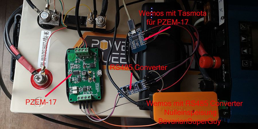

          Auch wenn es hier bestimmt nicht unbedingt her gehört, möchte ich kurz erläutern worum es überhaupt geht,
          vielleicht hilft es ja dem ein oder anderem der hier drüber stolpert.
          Mittels eines PZEM-17 ermittle ich die Werte für Spannung Strom Leistung meiner LIFPEO4 Akkus.
          Diese werden über einen RS485 Converter an einen WemosD1 Mini übergeben, darauf läuft Tasmota.
          Gleichzeitig ist am Wemos noch ein Thermometer ds18b20 und ein Relais angeschlossen.
          Das Relais schaltet die 230v des SoyoSource GTN1000 und damit die Einspeisung.

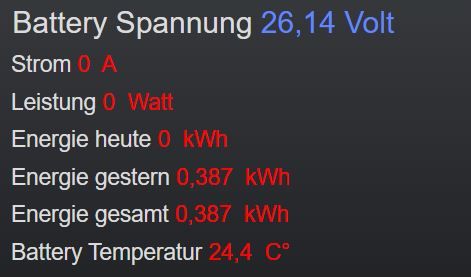

          Der PZEM-17 misst alles ziemlich genau.
          (ich habe ledeglich ein kleines Blockly laufen das mir die gemessene Spannung um 0,02 Volt anpasst)
          Das ganze kostet um die 30 Euro und spart damit richtig kohle gegenüber "Markensystemen"
          Dank dieses Blockly Script lässt sich eine Nacht-mit Nulleinspeisung sehr komfortabel steuern. Einfach Einschaltzeit und gewünschte einzuspeisende kWh einstellen !
          Nun muß das ganze nur noch in ein schönes Gehäuse verbaut werden ;)
          Ich bedanke mich nochmals bei Dir @paul53

          • S Snupy

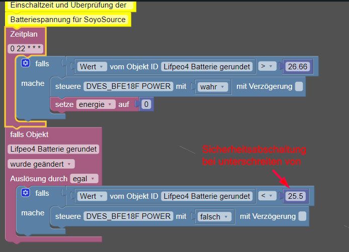

            der Teil, der dafür sorgt das die Einspeisung konsequent ab einer zu niedrigen Spannung "zwangsunterbrochen" wird ... sollte wohl eher so aussehen ....

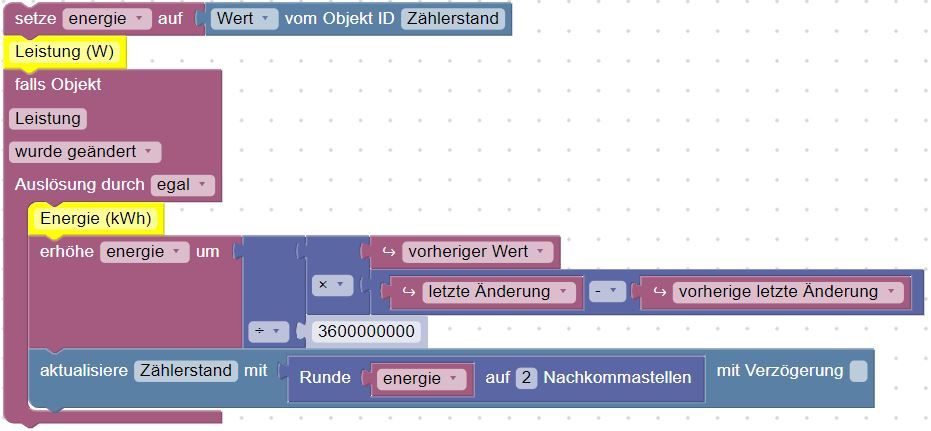

                        @axel die mathematische Operation mit mehreren Verzweiugen
                        rechte Maustaste und dort externe Eingänge

                          @axel sagte: Export zur verfügung stellen?
                          Nur das hier als Beispiel für die Berechnung:
                           <variables>
                             <variable id="=}(t[?(kyO6G;_5{47zw">energie</variable>
                           </variables>
                           <block type="variables_set" id="qqag5$iyo8-_up/^`ADh" x="62" y="63">
                             <field name="VAR" id="=}(t[?(kyO6G;_5{47zw">energie</field>
                             <value name="VALUE">
                               <block type="get_value" id=")1VZgO8#_GZKx(V[K^8V">
                                 <field name="OID">0_userdata.0.Blockly.Zaehlerstand</field>
                               </block>
                             </value>
                             <next>
                               <block type="comment" id="RSu7+GK,P}a=4eic:~tF">
                                 <field name="COMMENT">Leistung (W)</field>
                                 <next>
                                   <block type="on" id="Ja,P@o{ubPZ/sb1ZjV?M">
                                     <field name="OID">0_userdata.0.Blockly.powerW</field>
                                     <statement name="STATEMENT">
                                       <block type="comment" id="aOC+L@dsIA/CgaVA`e%W">
                                         <field name="COMMENT">Energie (kWh)</field>
                                         <next>
                                           <block type="math_change" id="zx||Wk!Q$TR-C#D9vy4m">
                                             <value name="DELTA">
                                               <shadow type="math_number" id="#EZZan?YrCB9?MNE:^S_">
                                                 <field name="NUM">1</field>
                                               </shadow>
                                               <block type="math_arithmetic" id="~4Bpz3QwrgzaK#gc)~g)" inline="false">
                                                 <field name="OP">DIVIDE</field>
                                                 <value name="A">
                                                   <shadow type="math_number" id=":O4C]m#u``]donnCYCa}">
                                                   </shadow>
                                                   <block type="math_arithmetic" id="Ust.Mn-OTjCzv8NKm:cK" inline="false">
                                                     <field name="OP">MULTIPLY</field>
                                                     <value name="A">
                                                       <shadow type="math_number" id="l!f:I3Lj^4S5BGpGM}l`">
                                                       </shadow>
                                                       <block type="on_source" id="7~zgbCnXhSCdv23EL24N">
                                                         <field name="ATTR">oldState.val</field>
                                                       </block>
                                                     </value>
                                                     <value name="B">
                                                       <shadow type="math_number" id="Htt=^KI%TO0X3:_w^hY3">
                                                       </shadow>
                                                       <block type="math_arithmetic" id=";.ko3yb.8gPvEd6C^=,h">
                                                         <value name="A">
                                                           <shadow type="math_number" id="jDPW;?eX9+=$X?#TD#V+">
                                                           </shadow>
                                                           <block type="on_source" id="?*jrb21}NAV,FOD^V.`7">
                                                             <field name="ATTR">state.lc</field>
                                                           </block>
                                                         </value>
                                                         <value name="B">
                                                           <shadow type="math_number" id="dthT69]Gf`+@UbJ]*v1@">
                                                           </shadow>
                                                           <block type="on_source" id="Q{|ncQg-pFf]_#i[74qF">
                                                             <field name="ATTR">oldState.lc</field>
                                                           </block>
                                                         </value>
                                                       </block>
                                                     </value>
                                                   </block>
                                                 </value>
                                                 <value name="B">
                                                   <shadow type="math_number" id="%V?6j.Z7pkS-bMEuSx)8">
                                                     <field name="NUM">3600000000</field>
                                                   </shadow>
                                                 </value>
                                               </block>
                                             </value>
                                             <next>
                                               <block type="update" id="4Xpm%%`]12=B#*=a%o[u">
                                                   <block type="math_rndfixed" id="Fi+y#pzlNS:lX?V4~H)H">
                                                     <field name="n">2</field>
                                                     <value name="x">
                                                       <shadow type="math_number" id="qs|kKvkZf0x/{I2*%7;Y">
                                                         <field name="NUM">3.1234</field>
                                                       </shadow>
                                                       <block type="variables_get" id="aWlL*YM5dr|Z#rCnfJK|">
                                                       </block>
                                                     </value>
                                                   </block>
                                                 </value>
                                               </block>
                                             </next>
                                           </block>
                                         </next>
                                       </block>
                                     </statement>
                                   </block>
                                 </next>
                               </block>
                             </next>
                           </block>
                          </xml>
