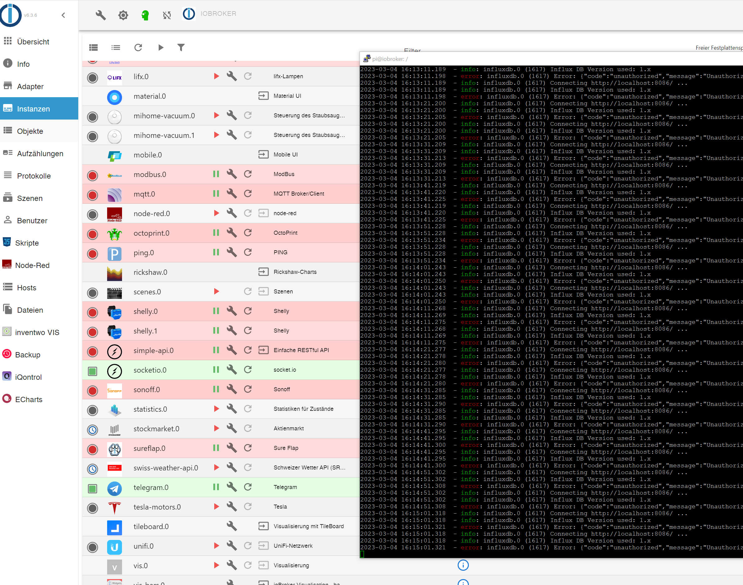

                      • ChrisPrefect
                        ChrisPrefect @Thomas Braun last edited by
                        @thomas-braun Da scheint sich nichts mehr zu tun?
                        • Thomas Braun
                          Thomas Braun Most Active @ChrisPrefect last edited by
                          @chrisprefect
                          Screenshots kann ich nicht lesen.
                          ChrisPrefect 1 Reply Last reply Reply Quote 0
                          • ChrisPrefect
                            @thomas-braun Warum das nicht? Wie soll ich dir sonst das Backend mit den Instanzen zeigen?

                                    • crunchip
                                      crunchip Forum Testing Most Active @ChrisPrefect last edited by
                                      @chrisprefect die Adapter werden nach und nach grün, z.b browser refresh
                                      dein screen vom log ist so nicht les und zitierbar, daher in code tags </> setzen
                                      • ChrisPrefect
                                        ChrisPrefect @crunchip last edited by ChrisPrefect
                                        @crunchip OK es ist jetzt bald zwei Stunden her und die meisten Adapter sind noch immer rot und im Log tut sich nichts.

                                        • crunchip
                                          crunchip Forum Testing Most Active @ChrisPrefect last edited by crunchip
                                          @chrisprefect sagte in Failed to lock DB file nach Festplatte voll.:
                                          Bei der Vis kommt z.B. nur
                                          weil, aus aktuellem Bug vis/web vor dem Backup zurück spielen installiert sein muss, nachträglich geht auch, dann musst du manuell eine ältere Version 1.4.0 installieren, dann geht es wieder und kannst anschliessen wieder auf die aktuelle
                                          sind die IP bezogenen Adapter (shelly, mqtt, sonoff...) auf die IP angepasst, denn ich denke dein neuer Host hat jetzt einen andere IP als der alte, oder?
