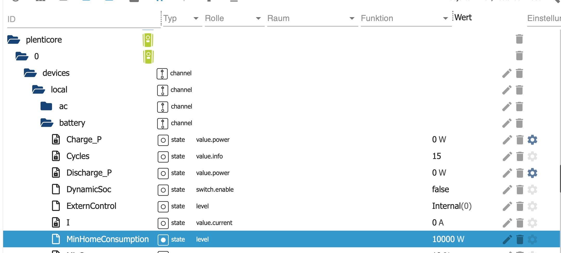

    Der Datenpunkt min.home consumtion sagt aus ab wann er die Batterie entladen soll, so zumindest habe ich es verstanden. In Github steht :
    plenticore.X.devices.local.battery.MinHomeConsumption - the minimum home power consumption that is needed for the battery to be used**
    wenn ich wie im Skript zu sehen auf 30000 den Wert setzen möchte, kommt in Datenpunkt des Wechselrichters aber nur 10000 an ?!
    Theoretisch könnte ich einen Wert bis 38000 eingeben, zumindest so die Vorgabe vom Wechselrichter.
    Mein Skript funktioniert mit 10000 aber sobald ich einen größeren Wert als 10000 eingebe wird kein höherer Wert akzeptiert ?!
    Habe ich irgendwo einen Denkfehler ? Oder kann dies jemand mal prüfen der eine ähnliche Hardware verbaut hat ?

          Ich habe (noch) keine Laderstation aber auch den plenticore mit BYD. Du könntest doch versuchen den DP
          plenticore.0.devices.local.battery.MinSoc auf z.B. 90% zu setzen. MinSoc sagt dem WR bis zu welchem Minimalwert die Batterie entladen werden darf.
          Das wird aber eigentlich durch das System automatisch gesetzt (abhängig vom Wetter-Forecast), steht bei mir z.B. heute auf 40%, im Sommer sinds 5%. Versuchen kannst du es ja mal, es kann aber sein dass der WR den Wert irgendwann überschreibt.

                        ich habe den "plenticore.0.devices.local.battery.MinSoc" verwendet und setze den dann auf 100%.
                        Damit verhindere ich das Entladen der Batterie während dem Laden eines EVs.
                        Funktioniert bestens.
