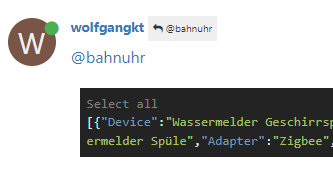

              @bahnuhr
              [{"Device":"Wassermelder Geschirrspüler","Adapter":"Zigbee","Battery":"100%","Signal strength":"100%","Last contact":"18:53 Uhr","Status":"Online"},{"Device":"Wassermelder Spüle","Adapter":"Zigbee","Battery":"100%","Signal strength":"100%","Last contact":"18:30 Uhr","Status":"Online"},}]
              Also Widget habe ich die json Table verwendet. die json soll aufgeteilt werden damit ich sie neben einander darstellen kann. Scrollen wollte ich vermeiden.

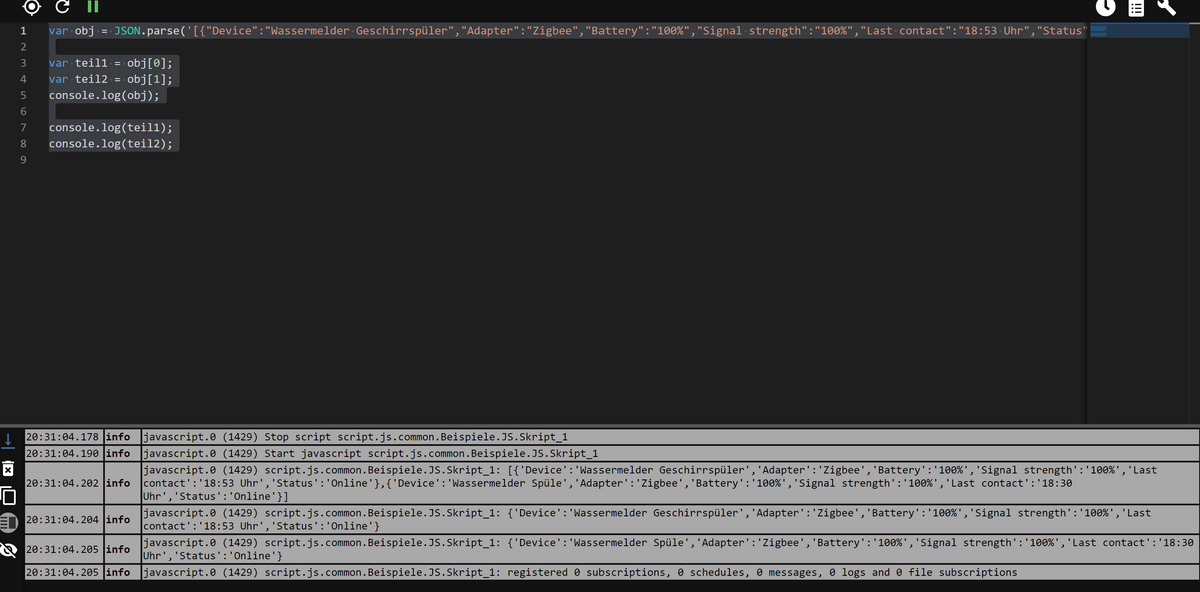

                                  @wolfgangkt Ich weiss ja nicht was für eine Logikmaschine du benutzt, aber wenn das ein Array von Objekten ist - dann greifst Du einfach über den Index zu.
                                  var obj = JSON.parse('[{"Device":"Wassermelder Geschirrspüler","Adapter":"Zigbee","Battery":"100%","Signal strength":"100%","Last contact":"18:53 Uhr","Status":"Online"},{"Device":"Wassermelder Spüle","Adapter":"Zigbee","Battery":"100%","Signal strength":"100%","Last contact":"18:30 Uhr","Status":"Online"}]');
                                  var teil1 = obj[0];
                                  var teil2 = obj[1];
                                  console.log(obj);
                                  console.log(teil1);
                                  console.log(teil2);
                                  Sprich der Index Deines Objektes bestimmte die Zeilen und welche im Objekt. Sprich Du musst halt einen Pointer machen, der immer x Zeilen ausgibt.
                                  Wenn Du halt 5 oder 6 Objekte in einem Array brauchst - dann läufst Du halt in einer Schleife da durch oder Du nutzt JSONATA und machst kleinere Arrays.

                                              let arr = JSON.parse(dp.state.val);
                                              const arr2 = [];
                                              for(let i = 30; i < arr.length - 30; i++) {
                                                  arr2.push(arr[i]);
                                              arr.length = 30;
                                              setState(idJson1, JSON.stringify(arr), true);
                                              setState(idJson2, JSON.stringify(arr2), true);
                                          458
