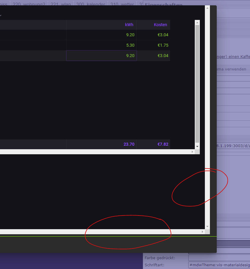

  • arteckA Offline
    arteckA Offline
    arteck

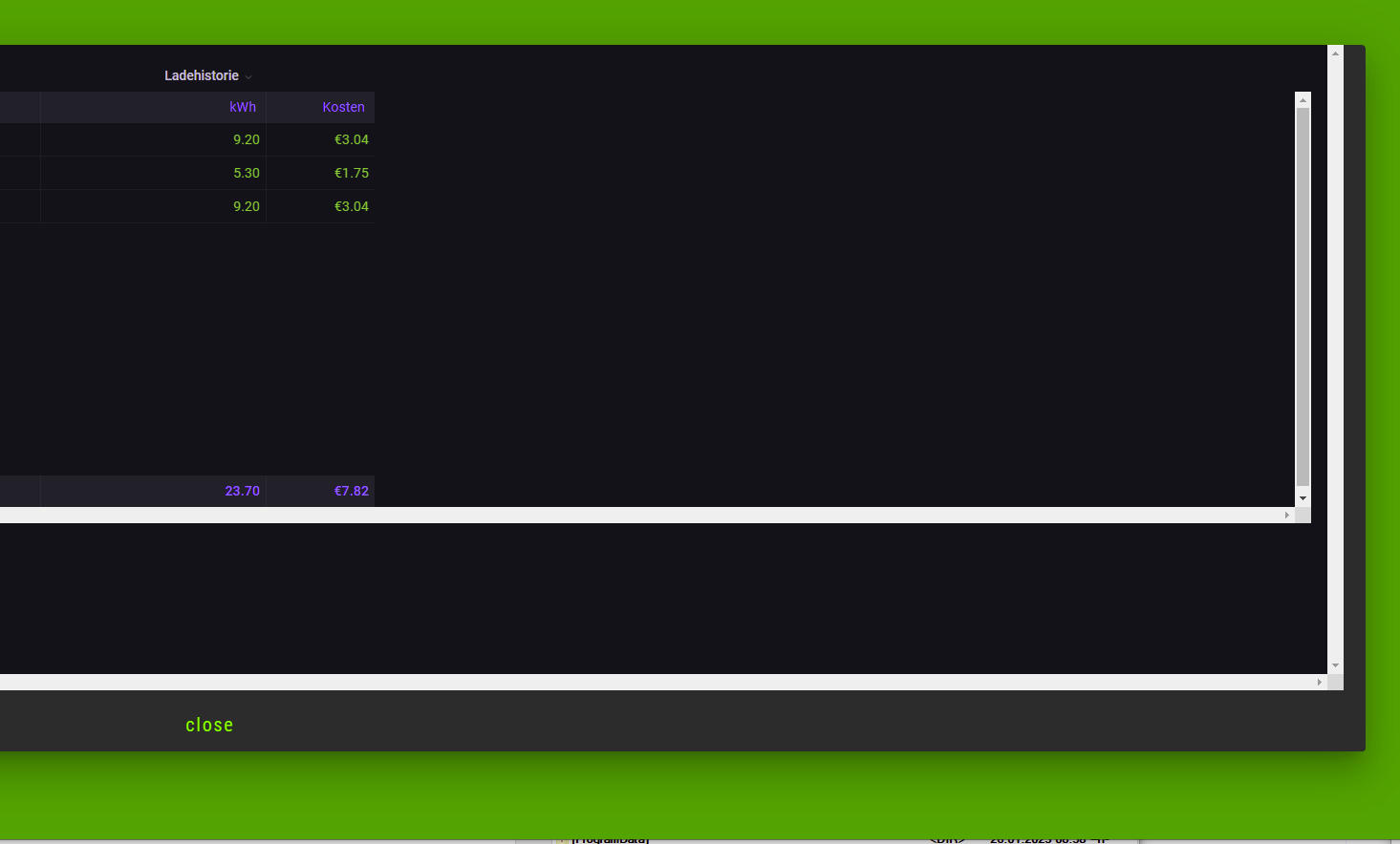

    @Scrounger haben wir ein bug in dem icon ??die 2 scrollbalken kann ich nicht ausblenden
    müsste das hier sein

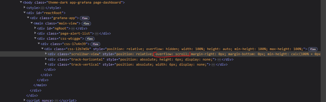

    • arteckA Offline
      arteckA Offline
      arteck
      der ist es
      @liv-in-sky du weisst bestimmt wie ich es per css überschreiben kann .... auf overflow: hidden

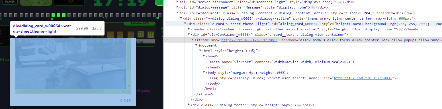

          liv-in-skyL Offline
          liv-in-skyL Offline
          liv-in-sky
          @arteck
          bin etwas verwirrt - bei mir sieht das ganz anders aus, wenn ich das mat-des dialog iframe ansehe - bist du sicher, du zeigst nicht das andere iframe vom grafana
          am besten wäre es, du könntest die grafana seite, die du einbindest, definieren und zwar so, dass sie größenmäßig paßt - iframes zeigen immer einen scrollbalken, wenn das anzuzeigende objet zu groß ist
          du kannst auf jeden fall mal den vorschlag von @BananaJoe ausprobieren

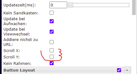

          hier mein ausdruck vom widget: und da ist sogar hidden eingestellt - hilft aber nicht -

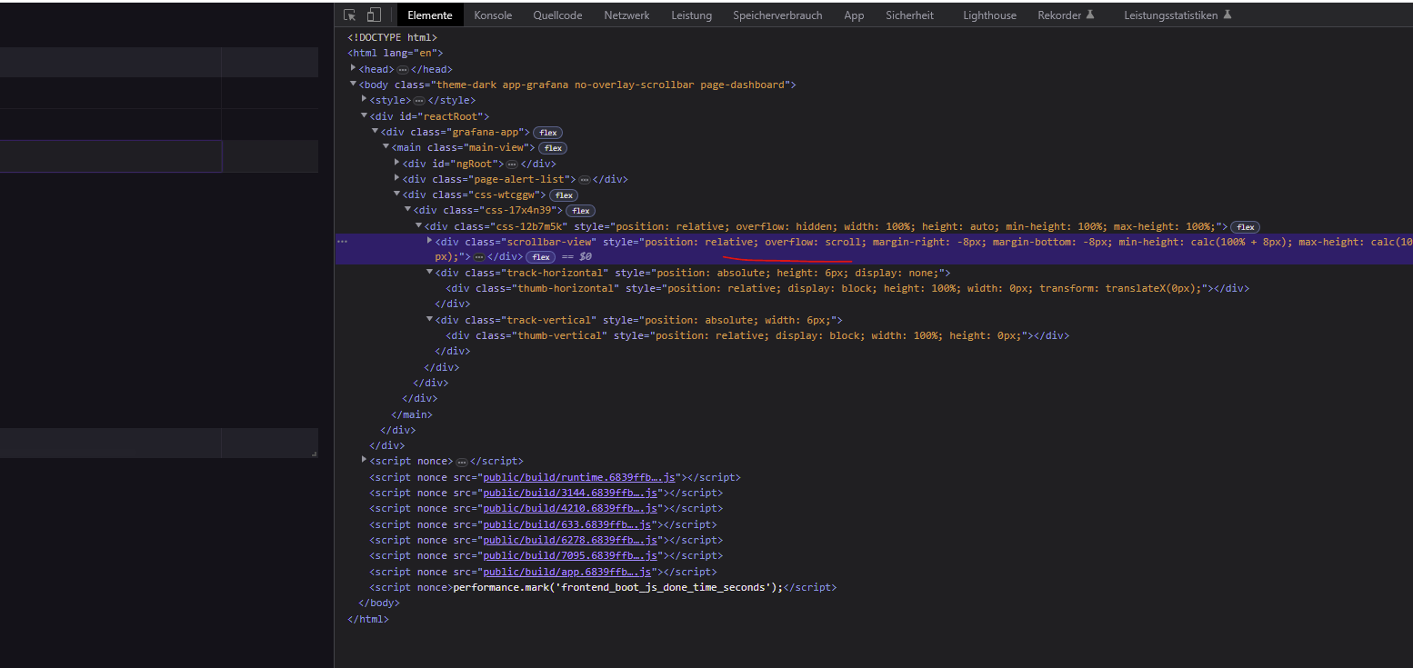

          das hier kommt hinten in der markierten zeile - wird aber nicht angenommen

              @bananajoe ne so einfach ist es nicht.. auf die idee bin ich auch schon gekommen...
              deshalb die frage an die, die sich mehr mit css beschäftigen :-).. da tickt das widget anders
              @liv-in-sky ja das was ich geschickt habe ist direkt von dem widget. wenn ich es da auf hidden stellen ist der balken weg guck
              das grafana gedönz kommt als nächstes.. aber einz nach dem anderen ..

                      arteck

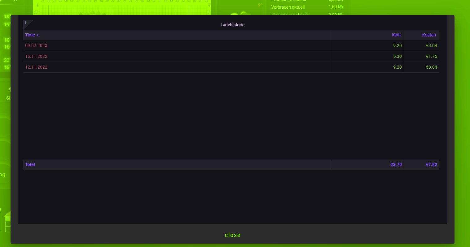

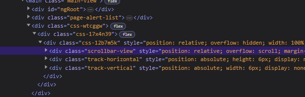

                      @liv-in-sky ich habs
                      .div.css-17x4n39{ overflow:hidden !important;}
                      • arteckA arteck
                        liv-in-skyL Offline
                        liv-in-skyL Offline
                        liv-in-sky
                        @arteck ahh - eine ebene drüber - 👍

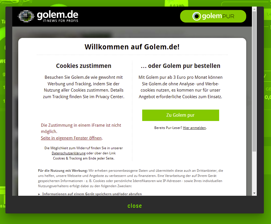

                                    arteckA Offline
                                    arteckA Offline
                                    arteck
                                    @liv-in-sky damit könntest du sogar recht haben
                                    ne andere Seite eingebunden
                                    hast recht
                                    das view von grafana nur im neuem browser tab.. und ich such mir einen
                                    • arteckA arteck
                                      hast recht

                                        arteckA Offline
                                        arteckA Offline
                                        arteck
                                        @liv-in-sky ich hasse css..... :-)
                                        so gehts
                                        mit einem navi dialog ..
                                        @liv-in-sky DANKÖÖÖÖÖÖÖÖÖÖ
                                        @Scrounger erledigt... kannst dich wieder hinlegen :-)
