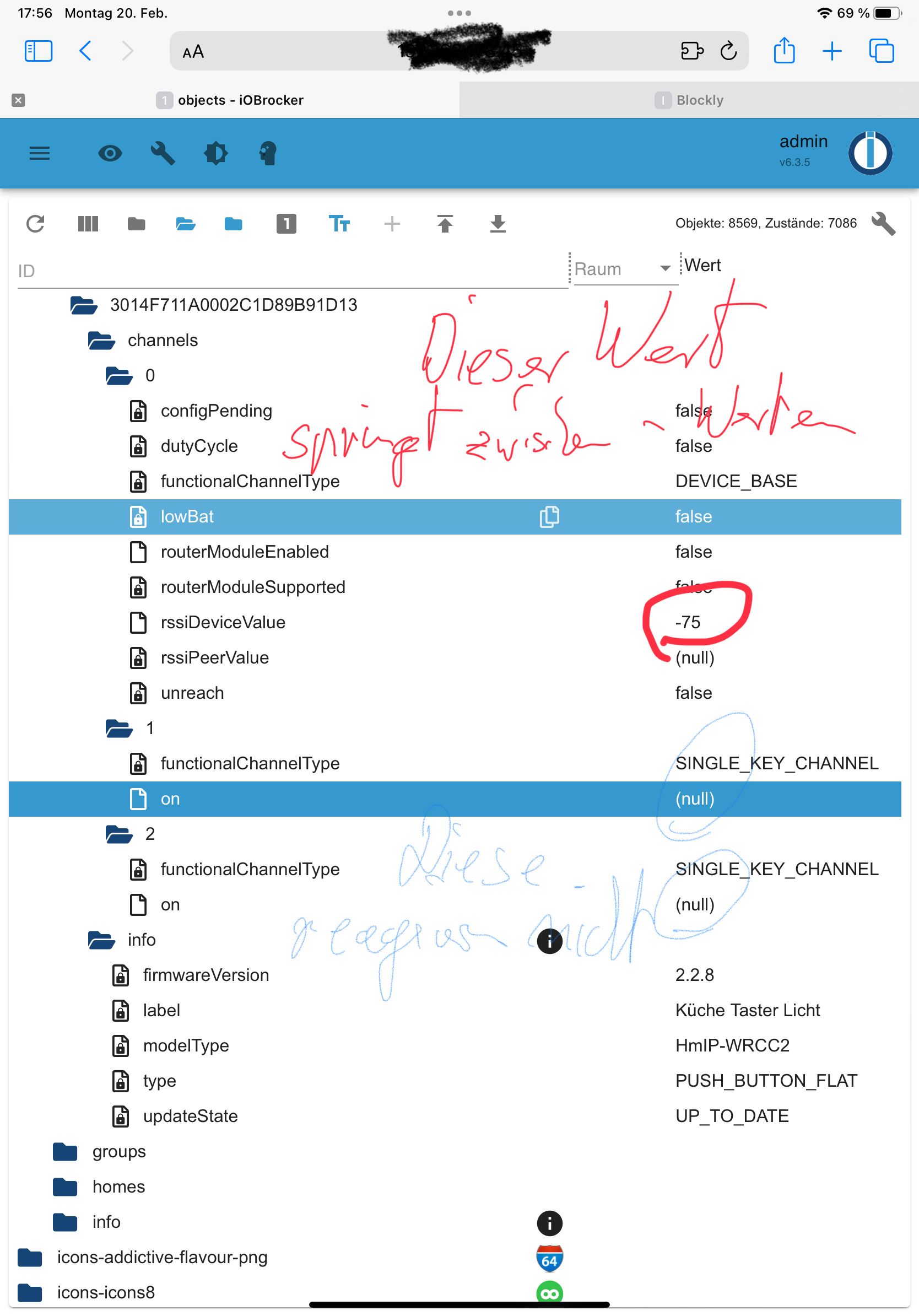

        Ich möchte gerne mit einem Home Matic IP Taster zwei Shelley ansteuern. Jedoch springt der Taster wie auf dem Bild dargestellt, willkürlich mit minus werden hin und her. Es handelt sich bei dem Taster um einen WRCC2. Egal wie ich ihn in der Homematic IP App einrichte, springen die Werte willkürlich hin und her die umkreisten Werte in blau verändern sich gar nicht.

          @chris777 Der Wert der da springt ist der Empfangslevel um es mal einfach zu formulieren.
          Sieht für mich eher so aus als wenn deine RPC / Rega Adapter Einstellungen nicht ganz passen.
          Zeig diese doch mal bitte.

            @chris777 sagte in Blackly Toggel Homem. IP Taster:
            der rot markierte Wert ist der RSSI Wert.
            was willst du damit?
            der zeigt an wie gut die Verbindung ist.

              @wendy2702 sagte: RPC / Rega Adapter Einstellungen nicht ganz passen.
              Das ist der HMIP-Adapter (AP).
              Das ist der RSSI-Wert, der die Empfangsfeldstärke repräsentiert.
              Die Tasten-Datenpunkte sind "on". Keine Ahnung, ob die funktionieren.

                          Taster am HAP kann man leider nicht im iobroker verwenden. Die Cloud liefert einfach die nötigen Infos dazu nicht.
