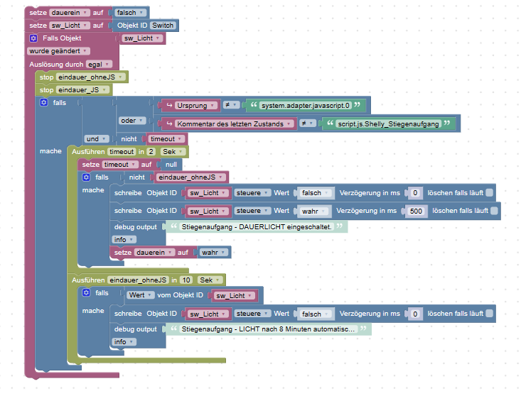

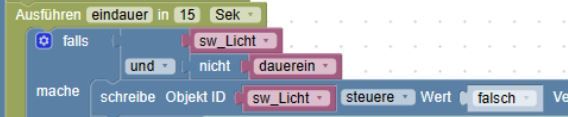

    Hallo. Ich habe ein Problem mit der automatischen Lichtabschaltung. @paul53 hat mir vor einem Jahr mit dem nachfolgenden Script geholfen.
    Das funktioniert soweit auch ganz gut. Wenn das licht aufgedreht wird (am Schalter oder über die VIS, dann wird es nach 8 Minuten ausgeschaltet. Wenn man kurz hintereinander ein-aus-ein schaltet, dann blinkt das Licht einmal auf und es wird auf Dauerlicht gestellt. Das passt alles so.
    Nur: Wenn das Licht über ein anderes Script eingeschaltet wird (z.B. als Folge nach dem Öffnen des Garagentores), dann funktioniert das automatische Abschalten nach 8 Minuten nicht mehr.
    Wie muss ich das Script abändern, damit die derzeitige Funktionalität bleibt und zusätzlich auch das Abschalten funktioniert wenn das Licht über ein Script aufgedreht wird. Steh irgendwie auf der Leitung.
    Hier das Script: (hab zum Testen statt 8 Minuten nur 15 Sek. eingetragen).
    ich hab es jetzt mal so gelöst, dass ich ein "sonst fals" eingefügt habe und dann einen zweiten ausführen in block gemacht habe:
    es funktioniert so zwar, aber ist das richtig oder geht das auch anders/einfacher?
    DANKE.
    • M ManfredHi
      DANKE.

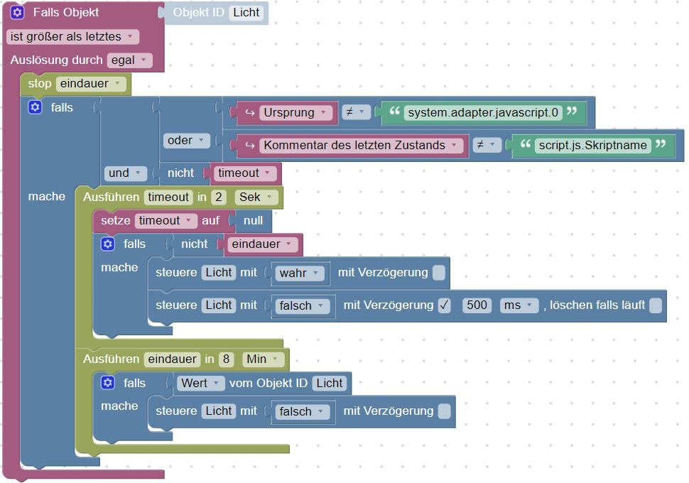

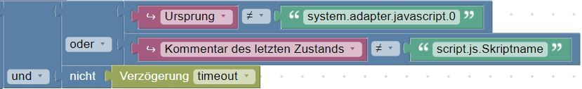

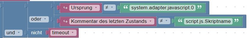

      @manfredhi sagte: das Abschalten funktioniert wenn das Licht über ein Script aufgedreht wird.
      Ersetze "Ursprung != "system.adapter.javascript.0" durch diese Oder-Verknüpfung:
      und ersetze "Skriptname" durch den Namen des Skriptes.
        ManfredHi
        @paul53 sagte in Licht automatisch abschalten:
        Dann geht es aber nur mit diesem einen Skript dass ich dort anführe, oder ?

          @manfredhi sagte: Dann geht es aber nur mit diesem einen Skript dass ich dort anführe, oder ?
          Nein, "Skriptname" muss der Name dieses Skripts sein. Alle anderen Skripte werden behandelt, wie andere Adapter.
            ManfredHi
            Ok. Hab ich gemacht, aber es funktioniert nicht.
            Wenn ich mit debug vorher den "Kommentar des letzten Zustandes" ausgeben lasse, steht dort "undefined".

              @manfredhi sagte: Wenn ich mit debug vorher den "Kommentar des letzten Zustandes" ausgeben lasse, steht dort "undefined".
              Ja, wenn die Quelle kein Skript ist. Oder verwendest Du eine Uralt-Version des Javascript-Adapters?

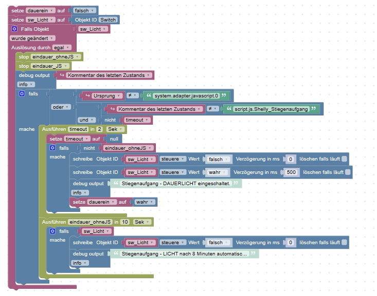

                ManfredHi
                schrieb am zuletzt editiert von ManfredHi
                Nein der Javascript-Adapter ist aktuell (4.0.24). Hab auch gesehen, wenn durch ein anderes Script das Licht eingeschaltet wird, dann erhalte ich bei der Debug ausgabe auch einen Eintrag.
                Was jetzt durch diese Änderung nicht geht ist das Dauerlicht einschalten. Also am Schalter ein-aus-ein, dann soll es einmal blinken und nicht automatisch abschalten.

                  @manfredhi sagte: Was jetzt durch diese Änderung nicht geht ist das Dauerlicht einschalten.

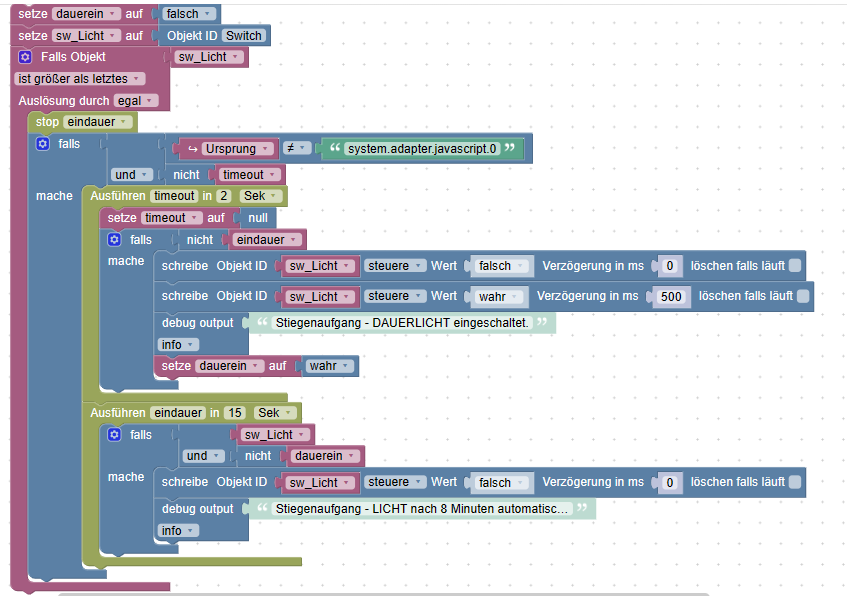

                  An dieser Logik ändert sich nichts. Zeige mal das geänderte Blockly.
                    ManfredHi

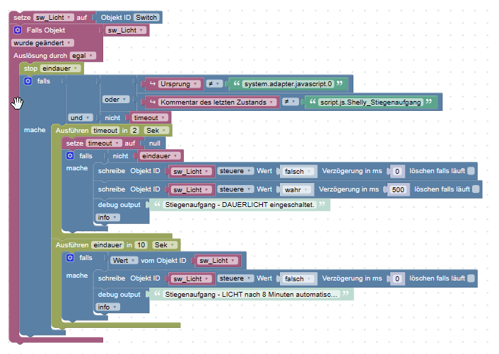

                    • M ManfredHi
                      @manfredhi
                      Falsch verknüpft. Richtig:
                        @manfredhi
                        ManfredHi
                        Geht trotzdem nicht. Jetzt blinkt das Licht bei ein-aus-ein ständig. D.h. es wird der Timeoutblock mit den 2 Sekunden ständig durchlaufen.
                        • M ManfredHi
                          @manfredhi sagte: Geht trotzdem nicht.
                          Im ersten Post sieht die Verknüpfung für das Ausschalten anders aus:
                          Allerdings muss der "Wert von sw_licht" geprüft werden - nicht die ID.
                          Lösche das überflüssige "stop eindauer_JS".

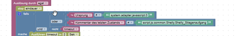

                          EDIT: Der Skriptname stimmt? Wenn nicht, kommt es zu der Dauerschleife. Trigger: "ist größer als letztes"!
                          Die Variable dauerein ist überflüssig.

                            ManfredHi
                            Ich hab jetzt alles zurückgesetzt wie vom ursprünglichen Skript und deine Änderungen hinzugefügt.
                            Aber ich hab nach wie vor das dauerblinken wenn ich ein-aus-ein schalte.
                            Irgendwie steh ich total auf der Leitung.

                              @manfredhi sagte: dauerblinken wenn ich ein-aus-ein schalte.
                              Dann stimmt wahrscheinlich der Skriptname nicht. Ist das Skript "Shelly_Stiegenaufgang" direkt der Wurzel oder ist es einer Gruppe zugeordnet?

                                ManfredHi
                                Stimmt. Das war das Problem. Hab das mit dem Skriptnamen nun geändert, jetzt funktioniert es.

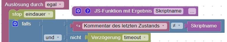

                                  @manfredhi sagte: Skriptnamen nun geändert
                                  Anmerkung: Im Javascript-Adapter wird der Skriptname in der vordefinierten Variablen scriptName zur Verfügung gestellt. Man kann sie aber nicht direkt in Blockly abfragen, sondern nur mittels JS-Funktion mit Ergebnis.
                                  Inhalt der Funktion:
                                  return scriptName;
                                    return scriptName;
                                    ManfredHi
                                    @paul53 sagte in [gelöst] Licht automatisch abschalten:
                                    Danke vielmals. Dass mit der JS-Funktion ist noch besser, vor allem wenn ich mehrere Scripts für verschiedene Räume hab, da brauch ich nicht jedesmal aufpassen, das ich den Namen richtigstelle. Oder aber wenn ich mal ein Script umbenenne.
