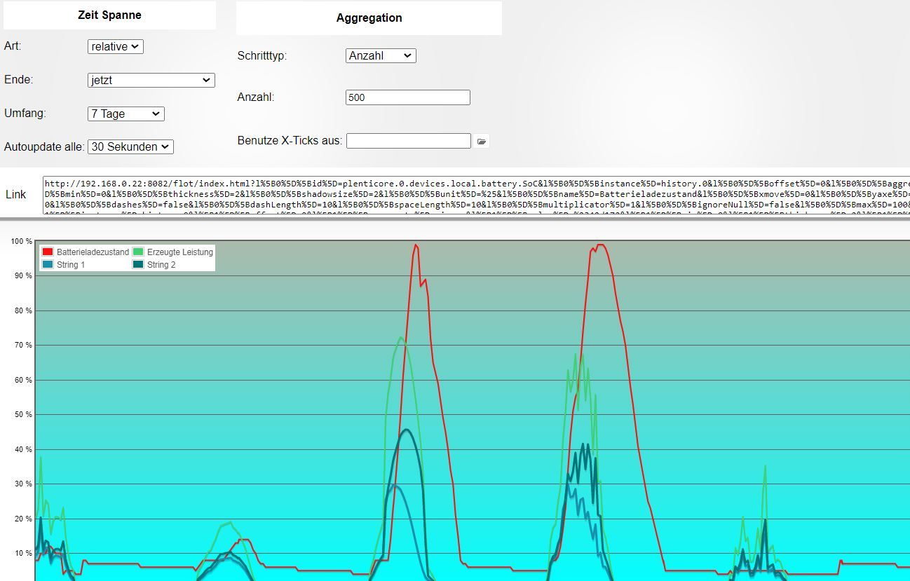

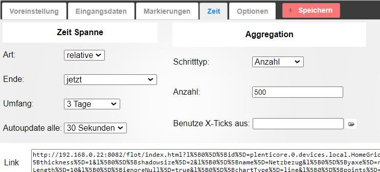

    @shigi76 sagte in Umzug von RSP3 auf RSP4:
    wie dicht liegen die Daten beieinander
    wieviele Daten müssen da zusammengefasst werden?
    oder: Wie schnell kommen da neue Daten?
    oder: wie sieht dein Log-Intervall aus?
    Nach deinem Chart ist der sehr hochauflösend.
    und weiters:
    wie viele Daten davon sollen dargestellt werden?
    laut deinem Screenshot sind das 3 Tage mit 7 Datenreihen.
    Bei Aufzeichnung alle 6 Sekunden sind das 302400 Datenpunkte, die diese Procedere alle 30 Minuten durchlaufen müssen! Das kostet Rechenleistung:
    Die Daten aus den History-JSONs auslesen
    Die Daten gemäß der Aggregation zusammenbasteln
    ggf. noch Schatten und andere Gimmicks berechnen
    Die Daten an das Frontend schicken
    Frontend ist ein Laptop, aber auch ein Tablet.
    dann kommt sehr wahrscheinlich auch och die WLAN Datenrate als mögliches Nadelöhr in Frage.
    Oder die Rechenleistung der Grafikkarten
    Der ioBroker schickt "nur" Textdateien. Daraus Bilder machen muss eben das Frontend
    Auch wenig RAM wäre ein Knackpunkt
    ...und wenn jetzt noch nach 30 Sekunden wieder alles von vorne losgeht....

      Wie kann ich denn sinnvoll die Anzahl der Datenpunkte verringern?
      Gibt es da Werte, die empfehlenswert sind?
      Wo stelle ich ein, dass z.B. nicht alle 6sec eine Aufzeichnung erfolgen soll?

        @shigi76 und wie ist es bei dir?
        beantworte doch erst mal die Fragen, damit wir den Status kennen, dann ggf. die Ursache eingrenzen, bevor wir an allen unnötigen Schrauben drehen!
        BTW was genau hat
        mit dem neuen Raspberry um einiges schneller gehen würde. Dem ist aber nicht so, ist das normal?
        für eine Einheit?

          wie dicht liegen die Daten beieinander Keine Ahnung, wie ist das gemeint und wo sehe ich das?
          wieviele Daten müssen da zusammengefasst werden?Also es sind bis zu 7 verschiedene Instanzen, die zusammen angezeigt werden
          oder: Wie schnell kommen da neue Daten?Meinst du Autoupdate? Dann sind es meist 30 Sekunden
          oder: wie sieht dein Log-Intervall aus?Wo sehe ich das Log-Intervall?

            Also es dauert mitunter 10 Sekunden bis das Flot dargestellt wird und es ist fast auf allen Frontends gleich
              Find ich jetzt nichmal ungewöhnlich lange.
                auch nicht!
                ich hab es doch beim nächsten mal als Beispiel gebracht:
                nein!
                wie schnell die Daten von deinen Sensoten/Geräten/wasAuchImmer k8mmen!
                hast du entweder manuell im Griff, oder wird durch die Datenrate bestimmt, wenn du da nichts bremst.
                auch an einem PC?
