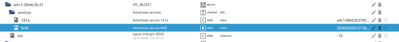

                [Update]
                Jetzt hat er ihn wohl gefunden, habe wieder die orginal FW drauf. Doch leider bringt er keine lesbaren werte :-(
                Muß ich nun einfach bischen warten oder ist der Sensor einfach nicht dafür geeignet das er mir Temperatur
                und Luftfeuchtigkeit im ioBroker lessbar anzeigt

                      stefande
                      @wolfshunter sagte in Xiaomi Temperatur-und Feuchtigkeitsmonitor 2 - Problem:
                      Mit der Original FW geht es nicht.
                      Zumindest weisst du jetzt, dass deine Bluetooth BLE kann.
                      Welche Adapter Version hast du installiert?
                      Ich nutze die 0.13.2 aus dem Beta, die letzte 0.13.3 funzt bei mir auch nicht ordentlich.
                      Ich meine mich zu erinnern, dass es wichtig ist, dass du beim flashen als Advertising Type "Mi Like" aktivieren musst.

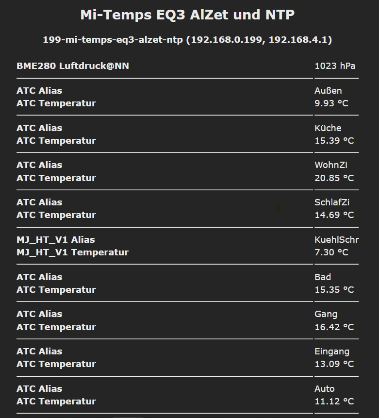

                              @wolfshunter Ein ESP32 mit Tasmota ist keine Alternative?
                              Bei mir empfängt der ESP die Klimawerte der Xiaomi Sensoren, steuert EQ3 Thermostate und macht sonst noch einiges. All das wird über den Sonoff-Adapter und IOBroker erledigt.

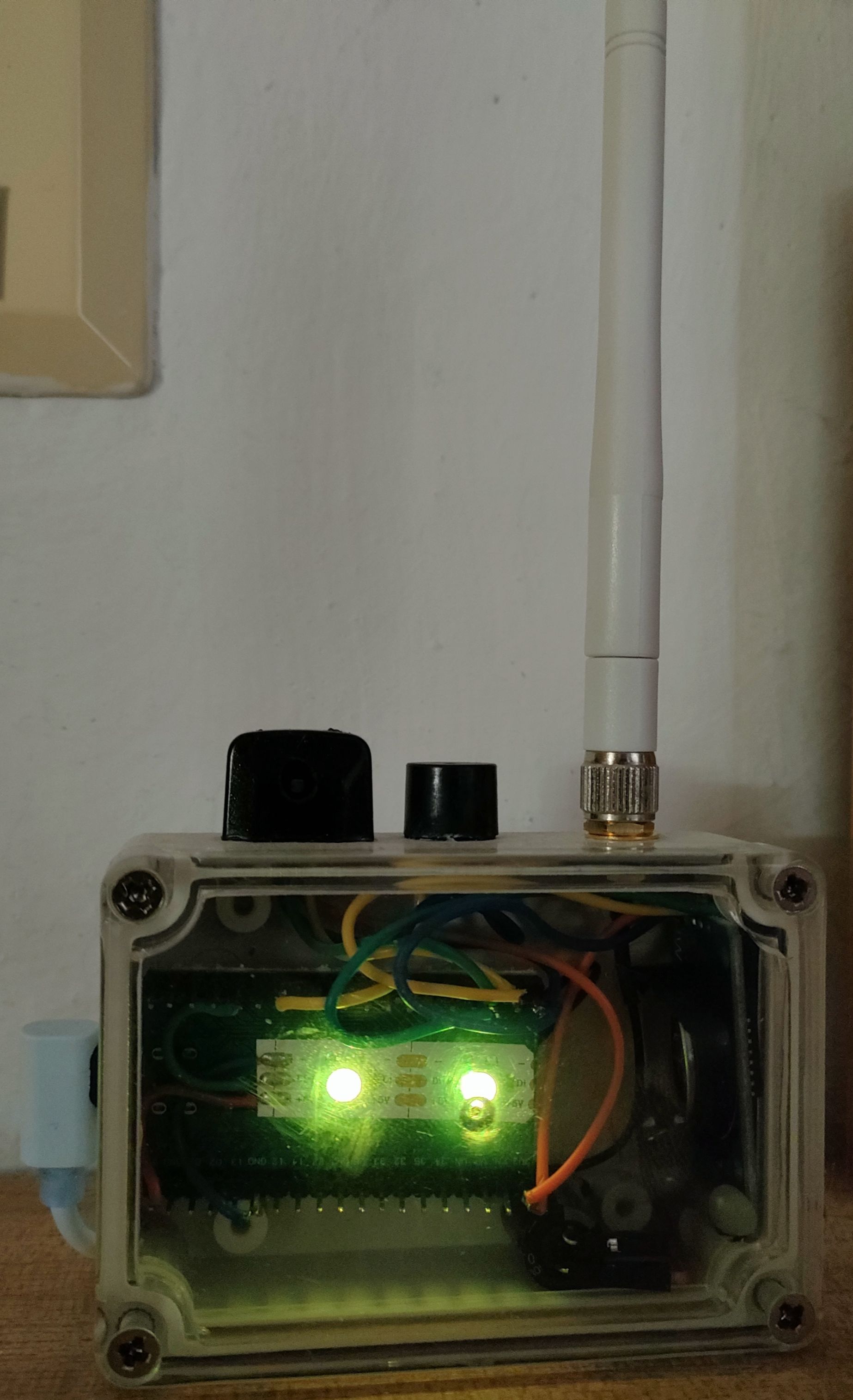

                                  Einstein67
                                  schrieb am zuletzt editiert von Einstein67
                                  @wolfshunter Bastellösungen machen doch Spaß! Hab einen ESP32 mit BME280, Buzzer, RTC und 2 WLEDs in ein kleines Gehäuse gebastelt. Knapp eine Stunde Arbeit.
                                  Aber du hast natürlich recht. Es ist eine Bastellösung!
                                  Funktioniert aber seit fast 2 Jahren perfekt 24/7/365 ;)
                                  W 1 Antwort Letzte Antwort

                                      @einstein67
                                      Der geht ja noch. Mußtest du bei dem Löten? oder ging es alles über Steckverbindungen?

                                        Hab jetzt ein frisches Ubuntu und mit dem wird der XIAOMI Temp/Luft 2 dann
                                        auch erkannt.
                                        Habe mit aus dem Github die version 0.13.3 des BLE Adapters geholt und die
                                        derzeit aktuelle Firmware von der Custom Firmware genommen.
                                        Jetzt mal schauen wie der sich so macht.
                                        Danke an alle die mir hier geholfen haben.
