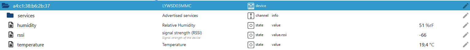

            Wolfshunter
            [Update]
            Jetzt hat er ihn wohl gefunden, habe wieder die orginal FW drauf. Doch leider bringt er keine lesbaren werte :-(
            Muß ich nun einfach bischen warten oder ist der Sensor einfach nicht dafür geeignet das er mir Temperatur
            und Luftfeuchtigkeit im ioBroker lessbar anzeigt
            haselchenH S 2 Antworten Letzte Antwort

              haselchen
              @wolfshunter
              Hast du im Adapter das jeweilige Plugin eingegeben?
              Ansonsten könnte @AlCalzone noch helfen
              W 1 Antwort Letzte Antwort

                Wolfshunter
                @haselchen
                Ja diese Plugins habe ich im Adapter eingetragen. Da aber nun wieder der Bluetooth Stick
                meckerte. Habe ich mich dazu entschlossen das ich meinen Proxmox erstmal platt mache
                und mir ein sauberes Ubuntu Linux installiere. Dann schaue das ich dort alles sauber konfigurere
                mit dem ioBroker und dann werde ich weiter versuchen das ich den Sensor zum laufen bekomme.

                  stefande
                  @wolfshunter sagte in Xiaomi Temperatur-und Feuchtigkeitsmonitor 2 - Problem:
                  Mit der Original FW geht es nicht.
                  Zumindest weisst du jetzt, dass deine Bluetooth BLE kann.
                  Welche Adapter Version hast du installiert?
                  Ich nutze die 0.13.2 aus dem Beta, die letzte 0.13.3 funzt bei mir auch nicht ordentlich.
                  Ich meine mich zu erinnern, dass es wichtig ist, dass du beim flashen als Advertising Type "Mi Like" aktivieren musst.

                                        @haselchen
                                        Das ist das was ich nun sehe.

                                          @wolfshunter
                                          Passt doch oder?
                                          Temperatur und Luftfeuchtigkeit
