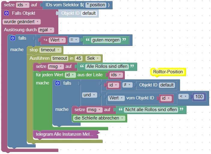

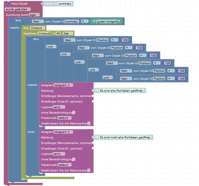

    Ich zerbrösel mir die ganze Zeit die Birne, ob das Blockly so passt.
    Kanns wegen der Zeit jetzt gerade nicht testen.
    Ich möchte wissen, ob nach dem Triggerwort für Alexa alle Rollläden hochgefahren sind.
    Dazu muss ich natürlich die Zeit warten, in der sie hochfahren. Ich hab jetzt als "Spielwert" 45sek genommen.
    Dann möchte ich wissen, ob alle oben sind oder ob einer rumzickt.

      @haselchen
      Dein Blockly würde funktionieren. Ich mach sowas aber über Aufzählungen und dann folgend:

          @haselchen
          Ich würde es auch mit einer Schleife machen und auf jeden Fall nur einmal sendTo() aufrufen.

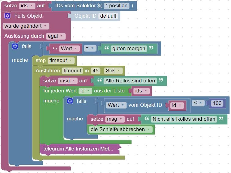

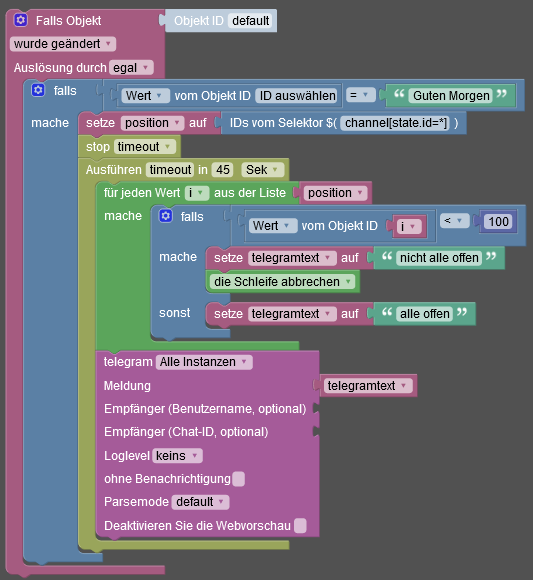

              @haselchen sagte: das Blocky von @DJMarc75 übernehmen?
              Nicht ganz: Der Selektor funktioniert so noch nicht und die Variable position sollte außerhalb des Triggers gesetzt werden. Etwa so:

                haselchen
                Wieder mal großartig und einfach so aus dem Hut gezaubert.
                Frage:
                Sucht das Blockly nun nach allen Datenpunkten mit dem Wort "position"?
                Dann gäbe es das Problem, dass ich ein Rolltor habe, was im Winter ausser Betrieb ist und das Blocky somit verfälschen würde bzw. es würde nicht funktionieren.

                  @haselchen sagte: Sucht das Blockly nun nach allen Datenpunkten mit dem Wort "position"?
                  Ja, ".position".
                  @haselchen sagte in Überprüfung ob Rollläden alle unten oder oben:
                  Dann filtere diese ID in der Schleife raus.
                  ... oder verwende die Aufzählung "functions" für den Selektor.

                      @haselchen
                      mir is bei deinem ersten Screenshot aufgefallen, dass du timeout stoppst, aber timeout2 ausführst. Ich denke das sollte identisch sein, falls du das noch so hast würde ich mir das mal ansehen.

                        @rtwl
                        Guter Einwand. Ich probiere gerade ein paar Blocklys aus. Da werde ich das hier mal gleich korrigieren.
