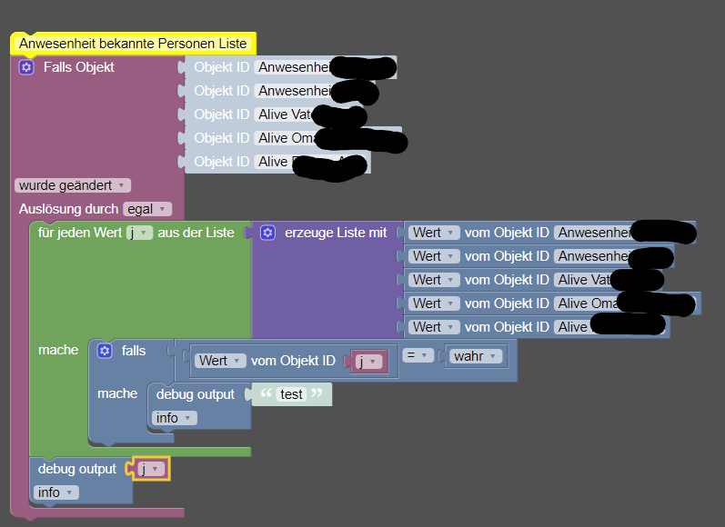

    wie kann ich mir aus den Anwesenheitsstatus mehrerer Personen per Blockly eine Liste generieren lassen.
    Aktuell bin ich soweit:
    Da passiert erstmal nichts bis auf dass ich für jeden Trigger-DP eine Warnung bekomme.
    22:59:06.152	warn	javascript.0 (790) at Object.<anonymous> (script.js.Anwesenheit_und_Ansagen:18:9)
    22:59:06.155	warn	javascript.0 (790) at Object.<anonymous> (script.js.Anwesenheit_und_Ansagen:18:9)
    22:59:06.159	warn	javascript.0 (790) at Object.<anonymous> (script.js.Anwesenheit_und_Ansagen:18:9)
    22:59:06.162	warn	javascript.0 (790) at Object.<anonymous> (script.js.Anwesenheit_und_Ansagen:18:9)
    22:59:06.166	warn	javascript.0 (790) at Object.<anonymous> (script.js.Anwesenheit_und_Ansagen:18:9)

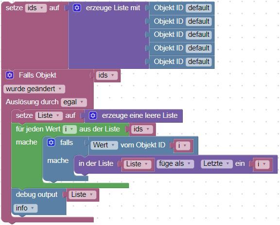

      So muss die Liste für die Schleife eine ID-Liste sein - keine Werte-Liste.
      Prinzip:

        @paul53 Ok, danke. Damiit bekomme ich die DP ID's in die Liste. Kann ich auch irgendwie die Name der DP's in die Liste schreiben lassen.
        Will mir das Ganze visualisieren, da sind nur Namen schön.
