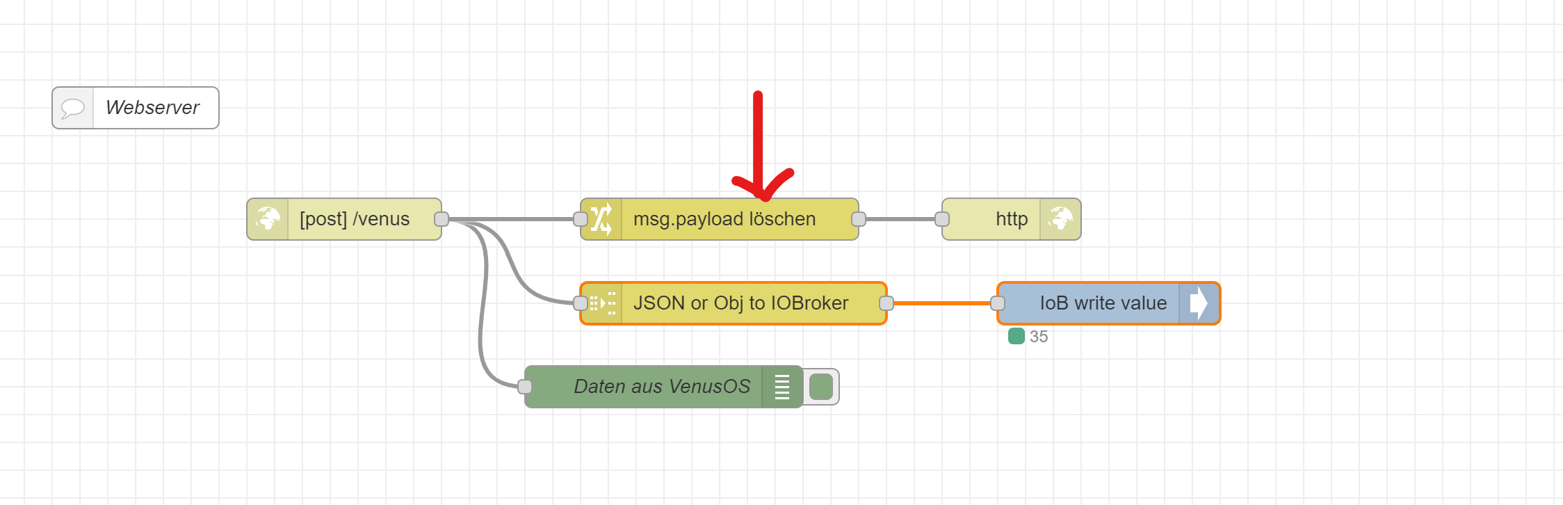

        @dirk-4 Ach hatte ich noch vergessen:
        Mach da mal noch eine Change Node dazwischen in der Du die payload auf der iobroker Seite löschst, sonst erzeugt das nur unnötigen Datenverkehr in dem die Daten von der VenosOS wieder zurückgeschickt werden.
        • D
          Dirk 4 @mickym last edited by
          @mickym Ok hab das nit der Payload gemacht

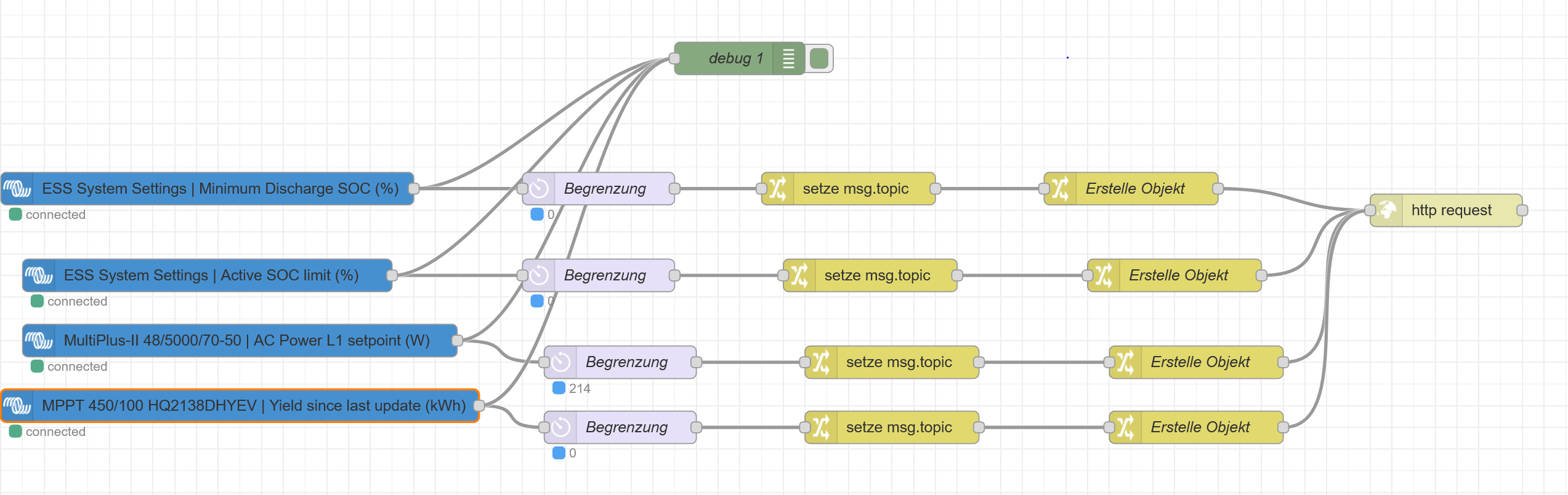

            das ist auf dem Cerbero
            das auf dem iobroker das node red

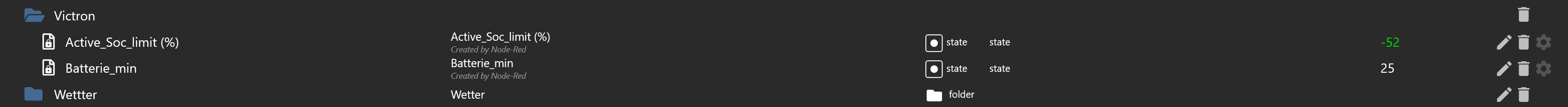

                      Dirk 4 @Dirk 4 last edited by
                      @dirk-4 So geht das da legt der für jeden wert auch Datenpunkte an

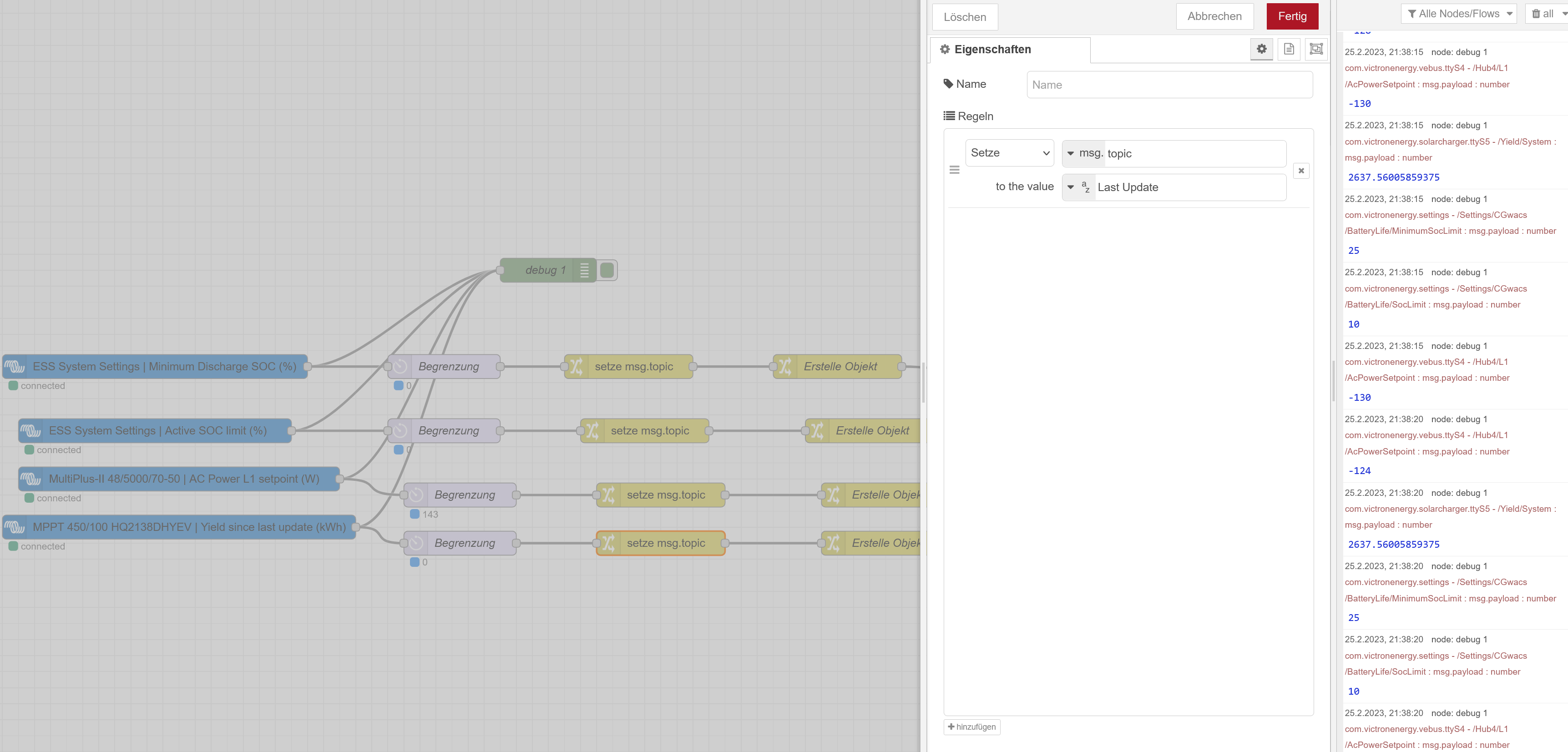

                                    Wenn ich das so mache dann geht das aber.

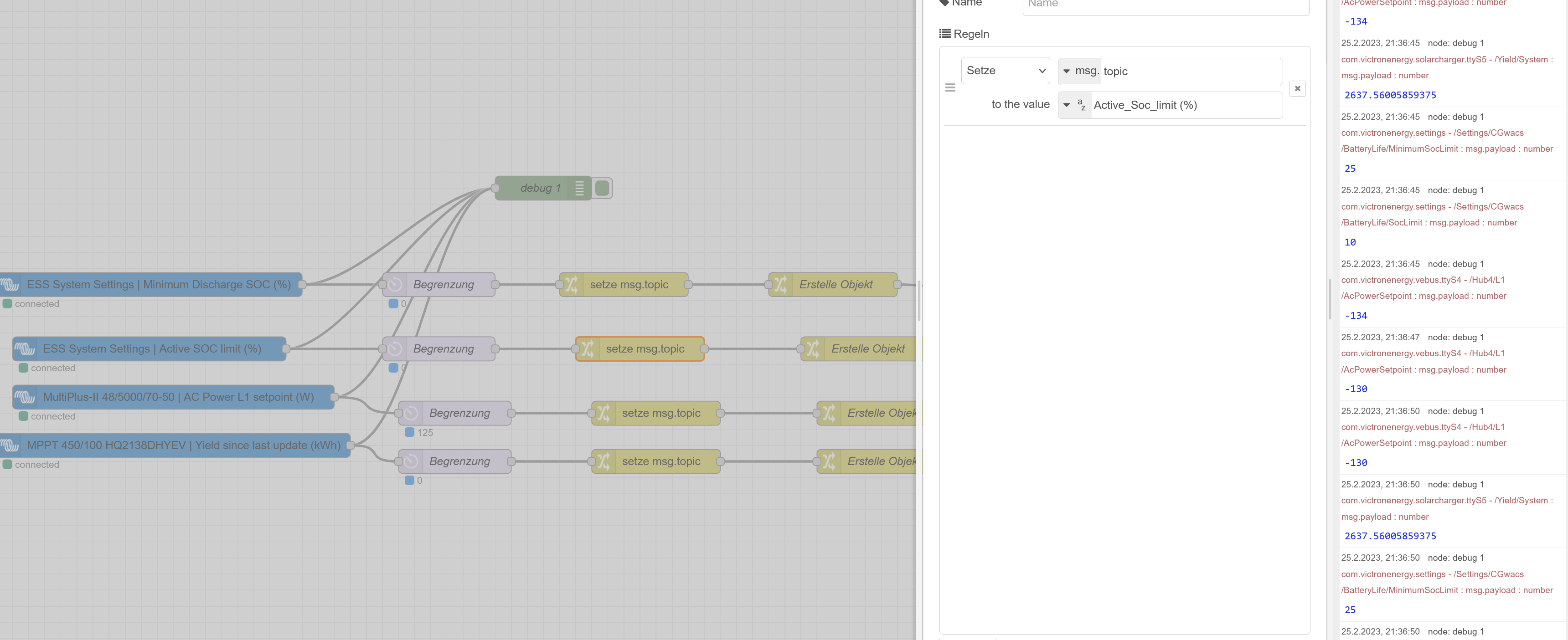

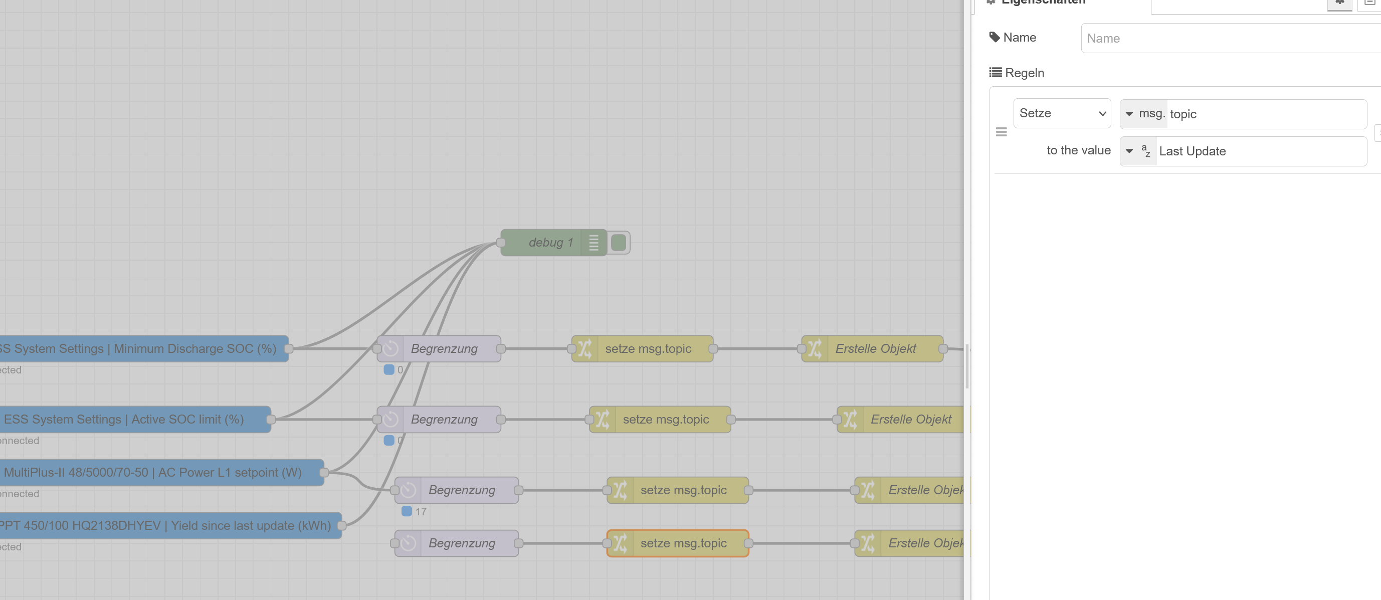

                                      @dirk-4 Wenn ich bei setze msg. topic den Name rein schreibe dann erstellt der auch die Datenpunkte
                                      mickym 1 Reply Last reply Reply Quote 0
                                      • mickym
                                        mickym Most Active @Dirk 4 last edited by
                                        @dirk-4 Zeig mal 😉 - Das ist immer bissi schwierig so zu sehen. 😉 Also zeig was Du setzt und wie der Output aus der Debug Node aussieht.
                                        D mickym 2 Replies Last reply Reply Quote 0

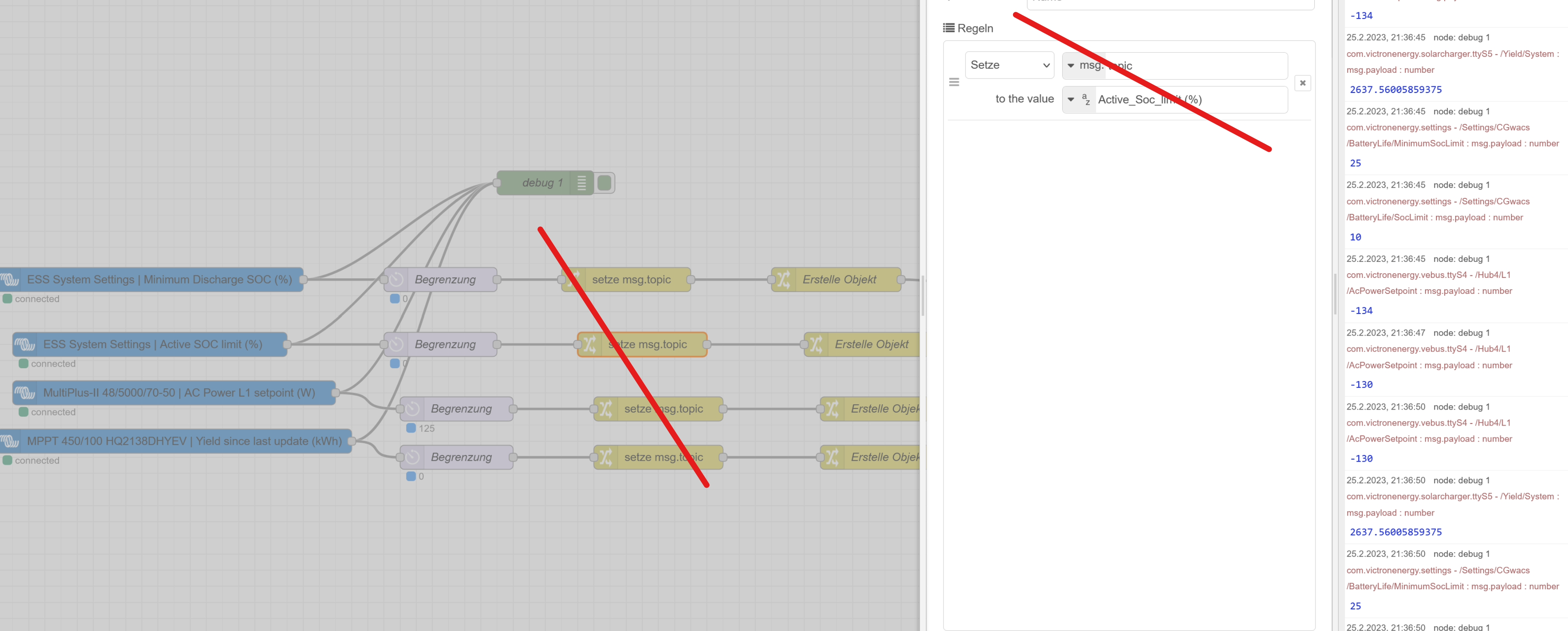

                                            mickym Most Active @mickym last edited by mickym
                                            So wir machen das jetzt ganz anders. Aber vermeide solche topics
                                            Also keine Sonderzeichen, Leerzeichen etc. Wenn Du später % als Unit brauchst dann kannst Du das immer noch im Datenpunkt selbst definieren.
                                            So Deinen Begrenzer hast Du ja selbst gefunden. Die ChangeNode mit dem erstelle Topic löscht Du bitte wieder aus allen Strängen.
                                            Die Erstelle Objekt Change Node änderst Du jetzt nach Deiner zukünfigen Struktur wie folgt ab (aber ohne Leerzeichen oder so Zeug - das macht alles nur kompliziert und später in deiner Visualisierung kannst Du es ja nennen wie du willst:
                                            Sprich Du baust Dir Deine Hierarchie direkt in das Objekt:
                                            gelb = 1. Ebene, grün = 2. Ebene
