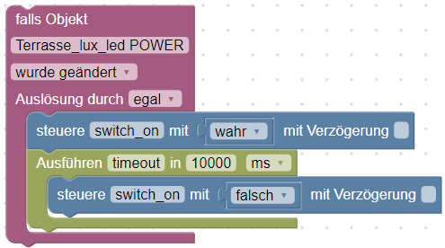

    Hallo Zusammen,
    kann mich vielleicht jemand in die richtige Richtung schubsen
    Ich habe diese Logik und verstehe auch wie sie funktioniert.
    Wenn der Taster Terrasse.... wahr wird, wird switch_on auch wahr und wird nach 10 Sek wieder falsch.
    Ich bekomme es aber nicht hin, dass wenn während der 10 Sek der Taster erneut wahr wird, der Timer endet und switch_on falsch wird.

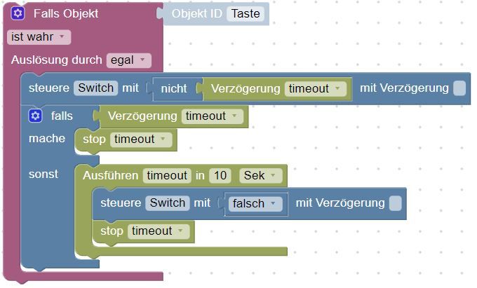

      den Baustein stop " timeout " davor einsetzen

        @uwe-waizmann sagte: wenn während der 10 Sek der Taster erneut wahr wird, der Timer endet und switch_on falsch wird.

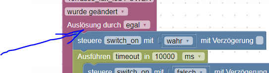

                @uwe-waizmann
                Aber die Rolle ist "switch", er wechselt also zwischen true und false? Dann ändere mal den Trigger zurück auf "wurde geändert".

                  Hab ich gemacht, geht aber nicht.
                  Ich steuer den switch mit einem Taster der ihn gleich wieder zurück setzt.
