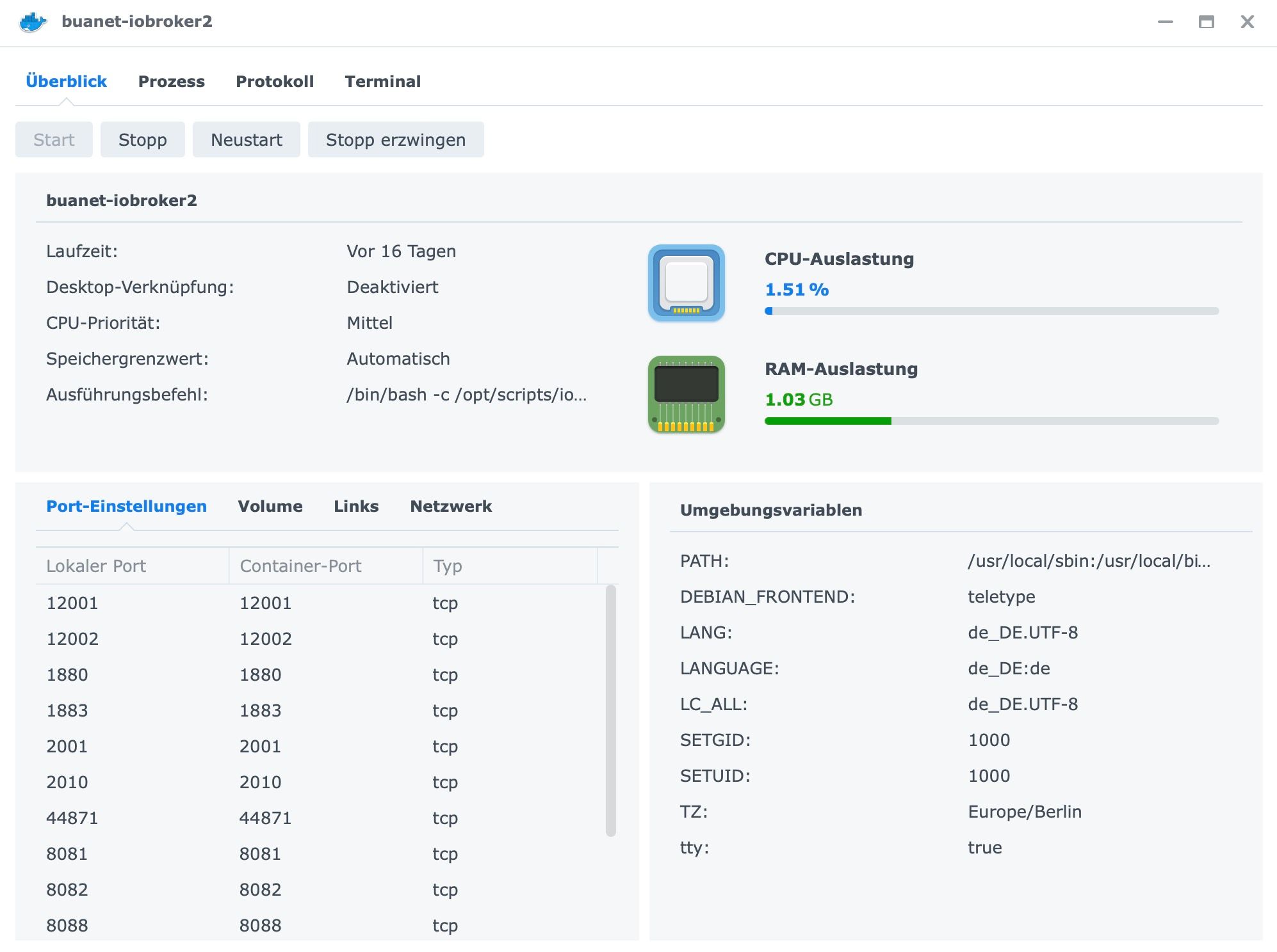

    iOBroker läuft unter Docker:

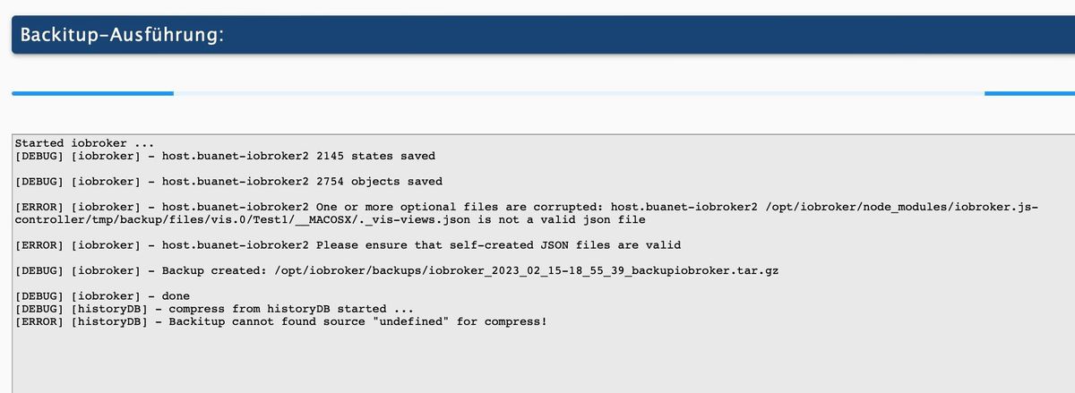

    Folgende Fehlermeldung kommt beim BackitUp:

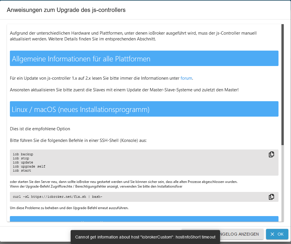

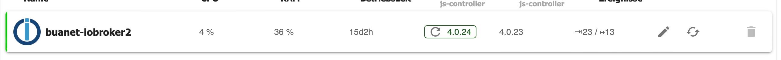

    Alle Adapter sind auf dem neuesten Stand. Nur beim Host bekomme ich das letzte Update nicht hin:

      @pingo sagte in BackitUp Fehler auf Synology NAS:
      Hat jemand eine Idee, wie man den Fehler sucht?
      Steht im Log
      Eine VIS Projekt mit dem Namen Test1 enthält einen Fehler .
      Ist dieses dein Hauptprojekt , sonst lösche das Projekt mit dem Dateimanager im Vis Editor !

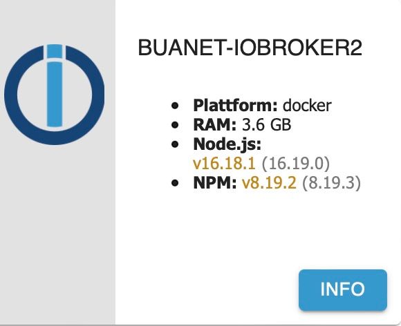

        Das hat aber nichts mit dem Backup Fehler zu tun .
        .... und NodeJS ist nicht aktuell !
        und warum bekommst du das Upgrade nicht hin !?

          @Glasfaser
          via SSH geht iobroker fix nicht, weil ein process läuft (Backitup.1). Nur wie stoppe ich ihn bitte?

          Ansonsten war der Tipp oben schon mal prima. Den Fehler bei Test1 konnte ich eliminieren. Nun bleibt nur noch das compress-Problem der History (siehe oben)
            was willst du mit fix machen !?
            Damit wird kein Upgrade gemacht !
            Ich kenne deine Container Version nicht .. JS - Controller macht man mit :
            maintenance upgrade -y
            P 1 Antwort Letzte Antwort
                  Please stop them first and try again!

                  root@buanet-iobroker2:/opt/iobroker# iobroker stop
                  zur Info ... kann man auch so machen ,
                  aber
                  iobroker stop gibt es nicht im Container
                  dafür
                  pkill -u iobroker
                  und ein neustart nicht über
                  iobroker start
                  sondern den Container anschließend neu starten !

                                Er meint bestimmt das :)
                                @pingo sagte in [gelöst] BackitUp Fehler auf Synology NAS:
                                root@buanet-iobroker2:/opt/iobroker# curl -sL https://iobroker.net/fix.sh | bash -
                                library: loaded
                                und wo er das her hat :
                                root@buanet-iobroker2:/opt/iobroker# iobroker fix
                                keine Ahnung ... zumindest nicht im PopUp vorhanden .
                                @pingo ... und was war es ?
                                • GlasfaserG Glasfaser
                                  library: loaded
                                  HomoranH Offline
                                  HomoranH Offline
                                  @glasfaser sagte in [gelöst] BackitUp Fehler auf Synology NAS:
                                  ...u d da steht eindeutig der Bezug auf Rechteprobleme
