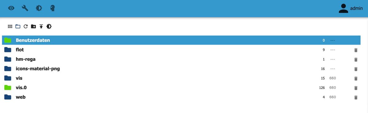

              Ich steh da leider noch ein wenig auf dem Schlauch. Ich habe das gleiche Problem:
              Wo finde ich bzw. erstelle das Verzeichnis für die History bitte? Hier?

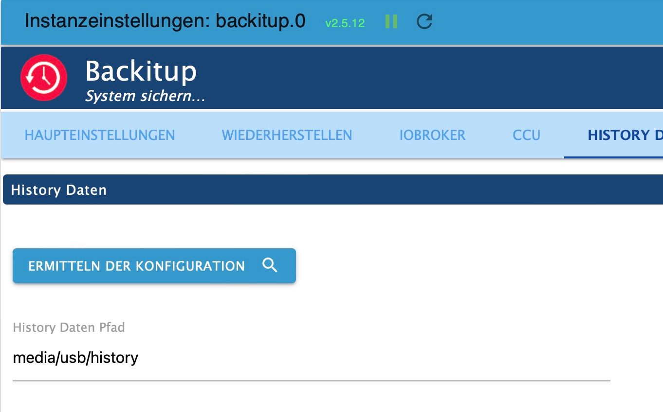

              Und hier wird es dann eingestellt?

                @pingo sagte in [gelöst] Backitup cannot found source undefined for compress:
                das genannte ist Standard.
                nicht eingestellt sondern der individuelle Pfad würde hier nur eingetragen

                  GlasfaserG Offline
                  GlasfaserG Offline
                  Glasfaser
                  wird dort nicht angezeigt .

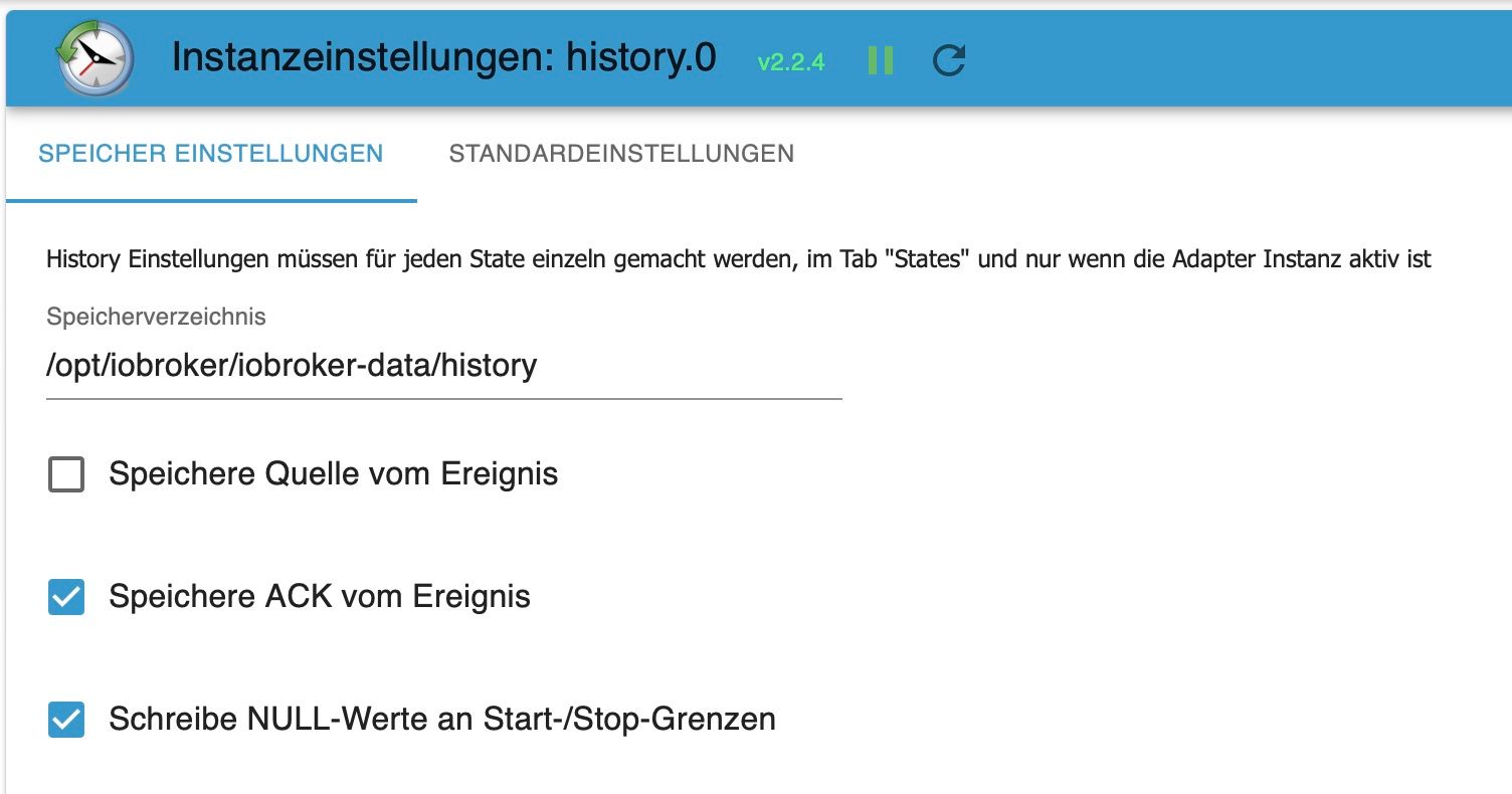

                    @glasfaser Natürlich nicht:
                    Das sollte ich vermutlich mal gleich machen, indem ich "/opt/iobroker/iobroker-data/history" beim history Adapter und beim Backitup eintrage?

                      GlasfaserG Offline
                      GlasfaserG Offline
                      Glasfaser
                      @pingo
                      richtig ... beide gleich

                        P Offline
                        P Offline
                        pingo
                        @glasfaser mega. Jetzt läuft das Backup ohne Fehler durch. DANKE!
