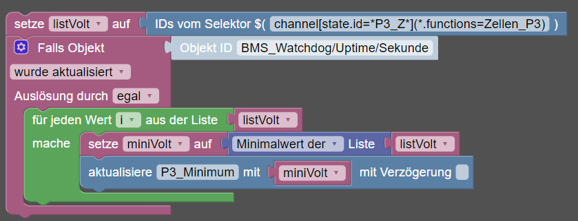

    ich habe 5 Batteriepacks (PV-Speicher) mit jeweils 16 Zellen, nun möchte ich die Minimalspannung und die Maximalspannung der einzelnen Batteriepacks jeweils in einen Datenpunkt schreiben mit der Info (Name der Zelle) welche Zelle den jeweiligen Wert hatte. Den Wert alleine bekomme ich hin, aber nicht
    „Namen“ und Wert.
    Hat jemand von Euch eine Lösung für das Problem?
    Vielen Dank!
    Harald

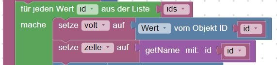

            Im Prizip so - geht aber vermutlich noch deutlich eleganter:
            EDIT: Korrigiert - s.u.
            @codierknecht sagte: Im Prizip so
            So kann man den Namen nicht ermitteln. Das funktioniert nur mittels JS-Funktion mit Ergebnis.
            Die ID-Liste sollte außerhalb des Triggers erstellt werden, wozu sich sicherlich auch der Selektor eignet.
              CodierknechtC Offline
              Codierknecht
              @paul53 sagte in Aus einer Liste "Name" und Wert:
              Du hast natürlich Recht - stolpere ich jedes Mal drüber.
              Hab's oben mal korrigiert.

                  @codierknecht sagte: Issue aufgemacht.
                  Es bräuchte ein zusätzliches Blockly-Element für getObject(id). Das gezeigte getState(id) hat nicht mehr Attribute (außer "Kommentar").

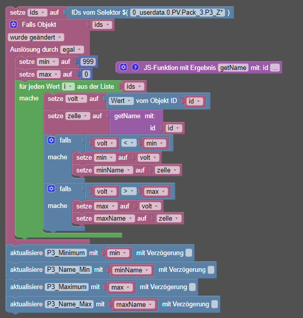

                        Erst einmal allen vielen Dank!
                        Leider bekomme ich es nicht hin. Da ich zu keinem Ergebnis gekommen bin habe ich habe es erst einmal auf den Minimalwert mit Hilfe des Selectors reduziert. Aber leider gab dies sochon kein Ergebnis.
                        Ohne den Selektor und ohne die Schleife bekomme ich den Minimalwert und Maximalwert, aber nicht die jeweiligen Zellen.
                        Kann ich den Selektor in irgendeiner Weise prüfen?

                          @harald07 sagte: Kann ich den Selektor in irgendeiner Weise prüfen?
                          Ja, einfach den Selektor per Debug-Block ausgeben. Prinzip:
                          @harald07 sagte in Aus einer Liste "Name" und Wert:
                          Zeige bitte mal die ID-Struktur der Datenpunkte.
                            Dann probier doch mal mit Schleife ;-)
                            Die brauchst Du ja auch mit funktionierendem Selektor.

                            • H Offline
                              H Offline
                              harald07
                              schrieb am zuletzt editiert von harald07
                              @paul53 gerne.!
                              P3_Z01 - P3_Z16 sind die Zellen. Alle Zellen des Packs haben die Funktion "Zellen_Alle" & "Zellen_P3".
                              • H harald07
                                @paul53 gerne.!
                                @harald07
                                Möchtest du Minimum und Maximum von jeweils einem Pack oder von allen Packs?
                                • H Offline
                                  H Offline
                                  harald07
                                  Für jedes Pack und nochmal alle zusammen.
                                  Hier fehlt noch Minimal und Maximal mit der Info welche Zelle es ist.
                                  • H harald07
                                    @harald07 sagte: Für jedes Pack
                                    Pack_3:
                                    Inhalt der JS-Funktion getName(id):
                                    return getObject(id).common.name;

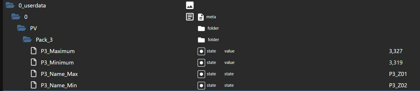

                                          harald07
                                          @paul53 Es tut sich was.
                                          2023-02-13 18:08:21.581 - info: javascript.0 (5714) script.js.PV.Zellen_Paul53: ['0_userdata.0.PV.Pack_3.P3_Z01','0_userdata.0.PV.Pack_3.P3_Z02','0_userdata.0.PV.Pack_3.P3_Z03','0_userdata.0.PV.Pack_3.P3_Z04','0_userdata.0.PV.Pack_3.P3_Z05','0_userdata.0.PV.Pack_3.P3_Z06','0_userdata.0.PV.Pack_3.P3_Z07','0_userdata.0.PV.Pack_3.P3_Z08','0_userdata.0.PV.Pack_3.P3_Z09','0_userdata.0.PV.Pack_3.P3_Z10','0_userdata.0.PV.Pack_3.P3_Z11','0_userdata.0.PV.Pack_3.P3_Z12','0_userdata.0.PV.Pack_3.P3_Z13','0_userdata.0.PV.Pack_3.P3_Z14','0_userdata.0.PV.Pack_3.P3_Z15','0_userdata.0.PV.Pack_3.P3_Z16']
                                          2023-02-13 18:08:21.582 - info: javascript.0 (5714) script.js.PV.Zellen_Paul53: registered 0 subscriptions, 0 schedules, 0 messages, 0 logs and 0 file subscriptions
