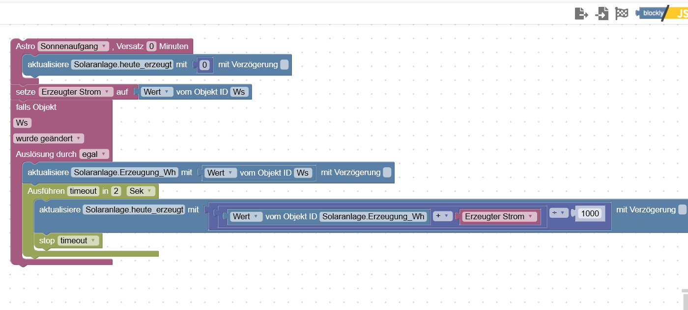

    Ich habe eine Mini - PV, die mir über einen mystrom Switch und dem entsprechenden Adapter offeriert, wieviel Watt und wieviele Wh gerade ins Netz gehen. Soweit sogut, aber beide Werte ändern sich ständig. Ich sehe also nicht, wieviele Wh heute insgesamt produziert wurden. Das wird mir leider nur in der App angezeigt. Meine Idee war jetzt, den Datenpunkt der momentanen Erzeugung in Wh herzunehmen, damit einen Datenpunkt zu befüllen und diesen bei jeder Änderung der Wh Zahl aufzuaddieren. Aber mit meinem Blockly haut das nicht hin.
    Meine Fragen daher: 1. Wie muss ich das bewerkstelligen, dass der DP immer wieder aufaddiert und nicht überschrieben wird? und
    2. Macht das überhaupt so Sinn?

      @gezi70 Watt gehen ins Netz.
      Wh sollte eigentlich am Ende des Tages das sein was du erzeugt hast.
      Allerdings kenne ich deine Verwendete HW nicht und weiss nicht ob die das anders interpretieren.

        @wendy2702
        Diese DP ändert sich auch ständig und ist bei Sonnenuntergang wieder "0"

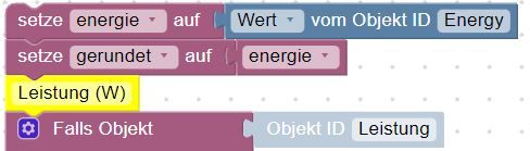

          @gezi70 sagte: wieviele Wh gerade ins Netz gehen.
          Wh ist ein kumulativer Wert, der sich nur erhöhen kann.
          Prinzip, um die Tagesproduktion zu erfassen:

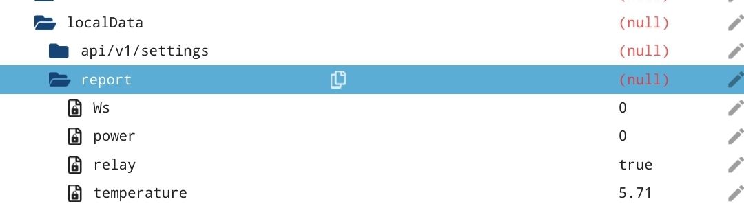

            @paul53 wahrscheinlich sieht das der mystrom - Adapter anders...
            jetzt steht alles wieder auf Null

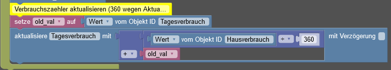

              Ich erhöhe den virtuellen Verbrauchszähler aktuell so
              und hoffe dass ich an dieser Stelle von den Cracks eine bessere Lösung offeriert bekomme 😀 .

                @gezi70 sagte: jetzt steht alles wieder auf Null
                Dann ist der Datenpunkt "Ws" unbrauchbar. Ermittle die Energie durch zeitliche Integration über die Leistung ("power").

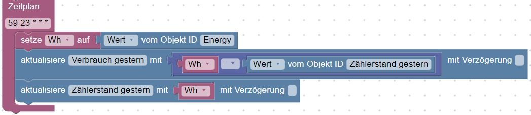

                  Welche Werte stellen "Verbrauch gestern" und "Zählerstand gestern" dar?
                  • G Gezi70
                    @gezi70 sagte: Welche Werte stellen "Verbrauch gestern" und "Zählerstand gestern" dar?
                    "Verbrauch gestern" ist in deinem Fall die Tagesproduktion
                    "Zählerstand gestern" merkt sich den Zählerstand um 23:59 Uhr, damit er am nächsten Tag wieder subtrahiert werden kann.
                    G 1 Antwort Letzte Antwort

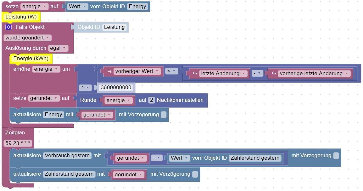

                      @paul53 wo "zapfe" ich in deinem Blockly den Datenpunkt power an, um an die Daten zu gelangen?
                      • G Gezi70
                        @gezi70 sagte: wo "zapfe" ich in deinem Blockly den Datenpunkt power an
                        Im Trigger, im Blockly als "Leistung" bezeichnet.

                          @paul53 Zu meinem Verständnis:
                          Dann sind "vorheriger Wert", "letzte Änderung" und "vorherige letzte Änderung" Werte, die sich auf den Trigger beziehen, oder?
                          • G Gezi70
                            @gezi70 sagte: Werte, die sich auf den Trigger beziehen, oder?
                            Ja.

                              @paul53 ich danke dir. Allein wäre ich auf diese Berechnung niemals selbst gekommen. Ich habe das Blockly jetzt nach deiner Vorlage erstellt und harre der Dinge, die sich in den nächsten Tagen ergeben.:man-raising-hand:
                              • G Gezi70
                                @gezi70 sagte: harre der Dinge, die sich in den nächsten Tagen ergeben.
                                Ändere mal die Leistung (z.B. auf 1) und wieder zurück auf 0, damit die Variable gerundet einen Wert erhält und nicht undefined um 23:59 Uhr geschrieben wird oder initialisiere die Variable außerhalb des Triggers.
                                  @gezi70 @paul53 @wendy2702
                                  wendy2702W Online
                                  wendy2702W Online
                                  wendy2702
                                  @meister-mopper sagte in Erzeugung Solarstrom berechnen:
                                  Gibt hier was das betrifft nur einen Crack und das bin ich NICHT bei JavaScript ;-)

                                    @paul53 Ich danke dir nochmal für deine Hilfe. Die heutigen errechneten kWh entsprechen genau dem Wert, der mir auch von der mystrom App ausgegeben werden.
