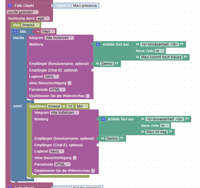

    Hallo zusammen.
    Ich nutze zu Hause für die Anwesenheitserkennung den Adapter fb.checkpresence, welcher für die Samsung-Geräte von meiner Frau und mir auch sehr zuverlässig funktioniert. Allerdings sind die beiden Jungs iPhone-Jünger. Leider werden die iPhones auch bei Anwesenheit und Aktivität trotzdem unregelmäßig in den Schlafmodus geschickt. Bei Änderungen an den Anwesenheiten lassen wir uns eine Telegram-Nachricht schicken. Siehe angehängtes Blockly. Bei den iPhones der Jungs bekomme ich aber alle Nase lang Nachrichten ist weg, ist da, ist weg. Jetzt wollte ich das mit einem timeout lösen. Bei Änderung auf Abwesenheit funktioniert das auch. Allerdings bekomme ich dann immer wieder die Nachricht, dass jemand nach Hause kommt.
    Wie muss ich den timeout setzen bzw. stoppen, damit ich tatsächlich erst nach 10 Minuten eine Abwesenheitsnachricht bekomme und in der Zwischenzeit auch keine Anwesenheitsnachricht mehr bekomme?
    Vielen Dank für euren Input.
    Dennis

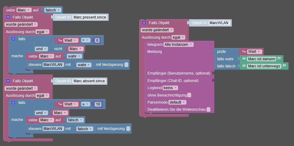

      @dennismenger
      Servus,
      wir haben hier im Haushalt nur Androide aber auch diese können ja mal die Verbindung zum WLAN verlieren, z.B. durch einen Neustart.
      Um nervigen Nachrichten aus dem Wege zu gehen habe ich dies mit folgendem Blockly gelöst (in diesem Fall mein Smartphone):
      Dazu frage ich aber nicht den DP
      fb-checkpresence.0.familyMembers.Familie.Marc.presence
      ab sondern zur Erkennung der Anwesenheit
      fb-checkpresence.0.familyMembers.Familie.Marc.present.since
      und zur Abwesenheit diesen
      fb-checkpresence.0.familyMembers.Familie.Marc.absent.since
      Ebenso hab ich mir für jeden User einen boolschen DP angelegt (hier MarcWLAN)
      und im Skript eine Variable (Marc) erzeugt.
      Beim Skriptstart wird die Variable erstmal auf false gesetzt.
      Falls ich daheim bin wird spätestens nach einer Minute der DP MarcWLAN nun auf true gesetzt und die Variable Marc ebenfalls (Entprellerfunktion).
      Falls ich nun das Haus für längere Zeit verlasse dann wird nach 10 Minuten der DP MarcWLAN auf false gesetzt und die Variable Marc ebenfalls um die Entprellerfunktion zu deaktivieren.
      Sollte ich aber mal das Smartphone neu starten, es kurz das WLAN verlieren oder ich bin mal eben nur 5 Minuten weg passiert ... NIX, also keine Änderung des DP MarcWLAN auf false da die beiden TriggerDatenpunkte die Zeit (in Minuten) nur bei An- bzw. Abwesenheit hochzählen und sich jeweils bei Statusänderung von "presence" auf Null setzen.
      Hoffe ich konnte das verständlich rüberbringen :)

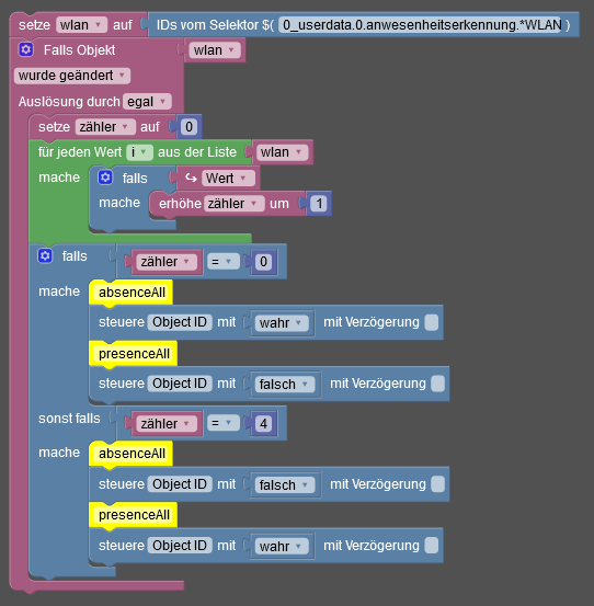

              Ich habe mir jetzt analog zum Adapter fb.checkpresence noch die Datenpunkte presence, presenceAll, absence und absenceAll erstellt. Über ein Blockly möchte ich mir jetzt mit UND/ODER-Prüfungen die einzelnen Datenpunkte steuern lassen. Aber es werden leider nicht immer die korrekten Werte in die Datenpunkte geschrieben. Hier mein Blockly zur Steuerung der genannten Datenpunkte. Übersehe ich was?

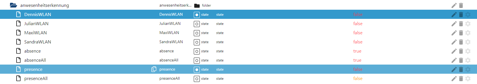

                    @dennismenger kannst Du mal die Ordnerstruktur der Datenpunkte zeigen?

                      DennisMenger

                        @dennismenger ok, dann könnte es nach diesen Prinzip umzusetzen sein (hier nur die DP absenceAll und presenceAll)

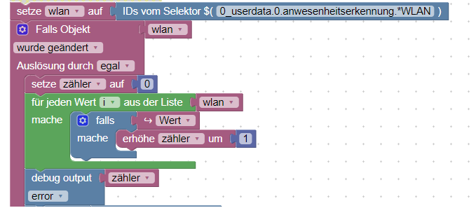

                            @DJMarc75 wenn ich das Blockly richtig verstehe zählt er für jeden Eintrag mit *WLAN, wo der Wert "wahr" ist den Wert um einen hoch. Da es maximal 4 Einträge mit *WLAN, die wahr sein können, muss der Wert der Variable "zähler" ja immer zwischen 0 und 4 sein. So weit richtig?
                            Ich habe mir über einen debug-Output anzeigen lassen welchen Wert die Variable hat. Aber ganz egal welche Personen im WLAN sind, die Variable bekommt nur den Wert 0 oder 4.
                            Oder habe ich da einen Denkfehler?

                              @dennismenger
                              Du hast den Trigger falsch gesetzt. Hier ein Beispiel wie es aussehe sollte
                              Deine Variable wlan wird nur beim Start des Script gesetzt danach nicht mehr.

                                @dennismenger sagte in fb.checkpresence mit iPhone Ergänzung:
                                Sorry, Fehler im Skript. So sollte es funktionieren:

                                    @tt-tom sagte in fb.checkpresence mit iPhone Ergänzung:
                                    die Variable wird jedesmal geändert wenn sich eine ID innerhalb der Aufzählung ändert, nicht nur beim Skriptstart.
                                    Bau es mal nach und setze ein Debug direkt unter den ersten (den was Du meinst) Block.

                                      @djmarc75 Moin. Sieht gut aus bis jetzt. Ich werde das mal beobachten.
                                      Danke schon mal.
