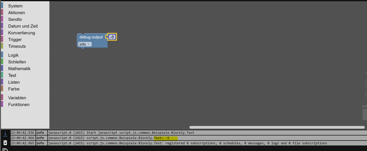

      @tobi83 Na ja ich bin ja bekanntlich kein Puzzlefreund. ;)
      Ich habe keine Probleme im Puzzletool negative Zahlen einzugeben:

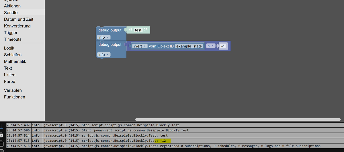

      Einen Wert von einem Objekt kannst Du aber nicht einfach mit einem - ändern in dem Du Zeichen davor schreibst. Werte musst halt mit -1 multiplizieren.
      Im Prinzip kannst aber auch Betrag in dem Puzzleteilchen Mathe nehmen, um Negativwerte zu eliminieren:
