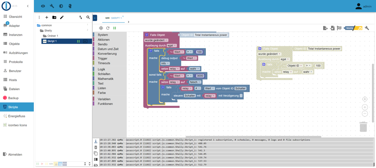

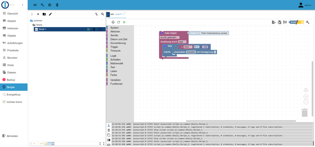

      Ich habe gestern an meinen Shelly 3em an den Relaisport eine Steckdose angeschlossen. Im Moment muss ich bei Consumed Power - 100 W wenn Balkonkraftwerk einspeist , den Schalter am Handy manuell umlegen. Dann lade ich mit überschüssigen 100 W meine Anker Powerhouse auf. Bei unter 100 W genauso zum ausschalten. Ich benutze IOBroker und möchte es realisieren , wenn - 100 Consumed Power der Schalter automatisch an ,oder bei einer Untergrenze von - 90 Watt wieder ausgeht. Wer kann mir dabei helfen ?
      Das Script was ich versucht habe zu erstellen , das Relais im Shelly geht immer an und aus.
      Schaltet immer hin und her. Weiss nicht wo der fehler liegt...

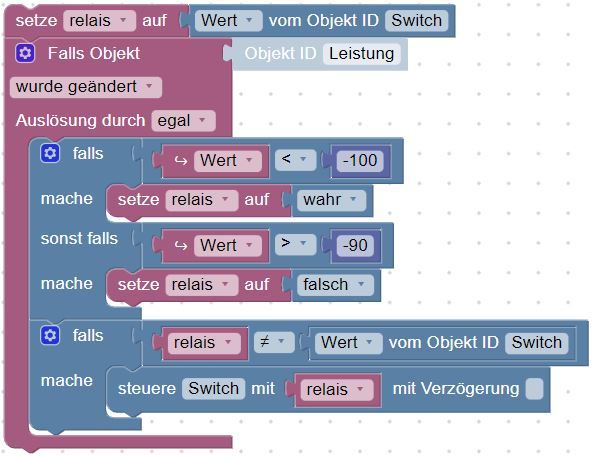

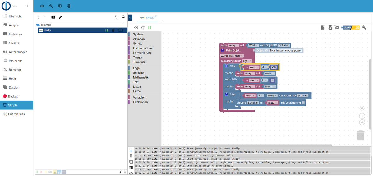

        Es wird ein Zweipunktregler mit Hysterese benötigt:
        Die Werte sind negativ?
        • BananaJoe
          BananaJoe Most Active @Werner4321 last edited by BananaJoe
          @werner4321 Dein Script macht folgendes:
          Jedes mal wenn wenn ein neuer Wert reinkommt (Falls Objekt .... wurde geändert) - und passiert ca. alle 5 bis 15 Sekunden
          Und der Wert größer -100 ist (minus 100)
          Schalte das Relais um (Wenn an dann aus und umgekehrt)
          @paul53 hat da ja einen besseren Vorschlag gemacht
          W 1 Reply Last reply Reply Quote 0
          • W
            Werner4321 @BananaJoe last edited by
            @bananajoe Ich habe es jetzt mal so getestet. Liege aktuell bei ca 300 W. Ändere ich das Script um es zu testen passiert gar nichts an der Shelly. Relais bleibt aus. Java läuft.
            Liegt es vieleicht daran ? IO Broker läuft auf einen Dell Wyse ,it Promox und Ubuntu als VM.

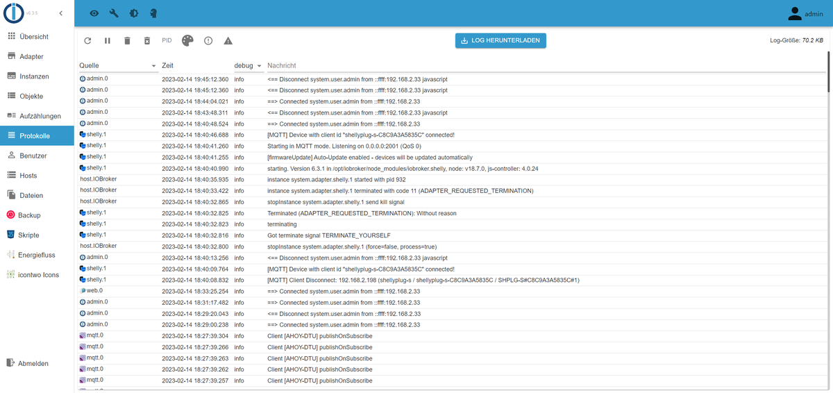

                  • W
                    Werner4321 @TT-Tom last edited by
                    paul53 1 Reply Last reply Reply Quote 0

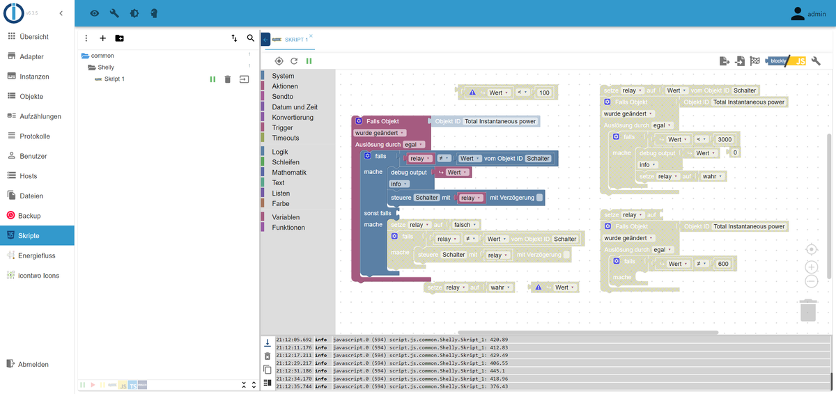

                    • paul53
                      paul53 @Werner4321 last edited by
                      @werner4321
                      Vergleiche mal dein Blockly mit meinem Vorschlag.

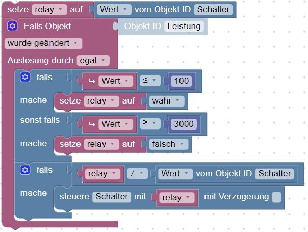

                      • W
                        Werner4321 @paul53 last edited by
                        Muss ich welche ports öffnen?
                        wendy2702 paul53 2 Replies Last reply Reply Quote 0

                          • paul53
                            @werner4321
                            Verschiebe diesen Block
                            unter den anderen falls-Block. Ändere "Wert > 100" in "Wert < 100".

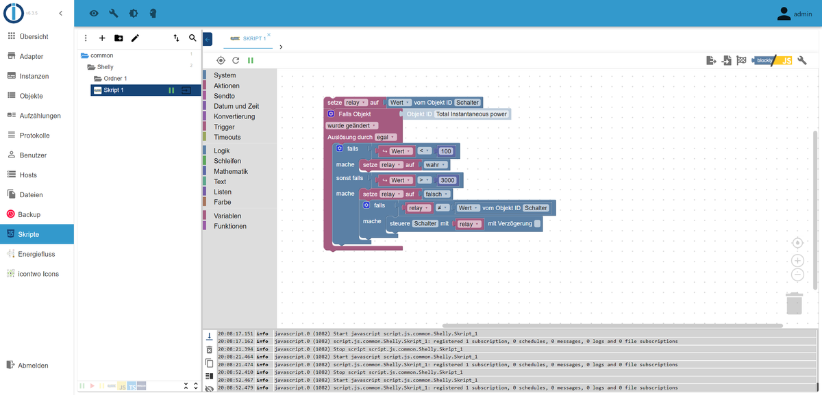

                            • W
                              Haut irgendwie nicht hin . Ging einmal au und das wars.
                              • paul53
                                @werner4321 sagte: bei 100 soll er anmachen..bei 3000 aus.

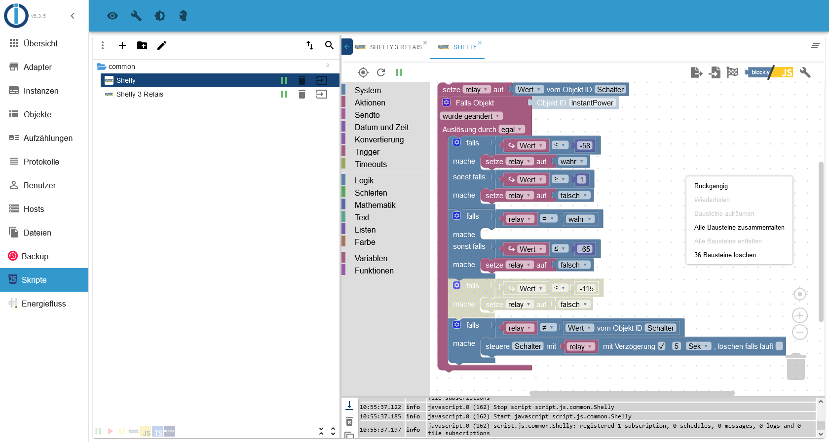

                                • W
                                  Habe es mit 100 und 3000 probiert. Es klappte Verbindung steht.
                                  Danke erstmal.
                                  Ich kann es jetzt nicht testen da ich nichts einspeise.
                                  Habe ihm gesagt bei -60 und drüber soll er angehen und bei +0 soll er ausgehen. Habe ich das richtig erstellt ?

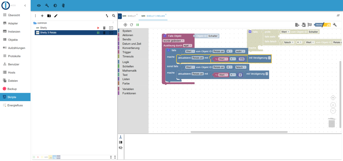

                                    • W
                                      Werner4321 @Werner4321 last edited by Werner4321
                                      @werner4321 Ich versuche ein script zu erstellen.
                                      Falls vom Shelly Relay ist wahr (an ) - setze mir einen Datenpunkt wert auf 115
                                      Falls vom Shelly Relay ist falsch (aus ) - setze mir einen Datenpunkt wert auf 0
                                      Irgendwie passt das noch nicht
                                      • paul53
                                        @werner4321 sagte: Falls vom Shelly Relay ist wahr (an ) - setze mir einen Datenpunkt wert auf 115
                                        • W
                                          @paul53 Wie geil. Danke. Ich mache es kompliziert und es geht einfacher.
                                          Aber ich bemühte mich...
                                          Kannst du das bitte noch prüfen ?
                                          • paul53
                                            @werner4321
                                            Das Relais schaltet bei <= -60 ein und bei >= +1 aus. Wenn es so gewollt ist, passt es.
