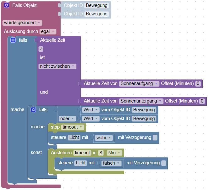

    Hallo Zusammen ,
    Ich habe folgendes Blocky . Weil ich es nicht geschafft habe , die Zeit in ein Blocky zubekommen habe ich es so gelöst(Das kann man bestimmt optimieren ?). Das funktioniert soweit auch , aber nach Ablauf der Zeit geht das Licht aus . Trotz neuer Bewegung .

      @chucky666 sagte: nach Ablauf der Zeit geht das Licht aus
      Bei Mehrfach-Trigger kann man Wert nicht verwenden, sondern man muss die Werte beider DP per ODER verknüpfen.

        @chucky666
        Die Zeträume würde ich schonmal vereinfachen.
        Zeit ist nicht zwischen Sonnenaufgang und Sonnenuntergang

          @paul53 das wusste ich nicht . Werde ich ändern

            @thomas-braun stimmt so war das , danke

              @thomas-braun sagte: Die Zeträume würde ich schonmal vereinfachen.
              Ja, das auch.

                @paul53 danke euch , werde es testen
