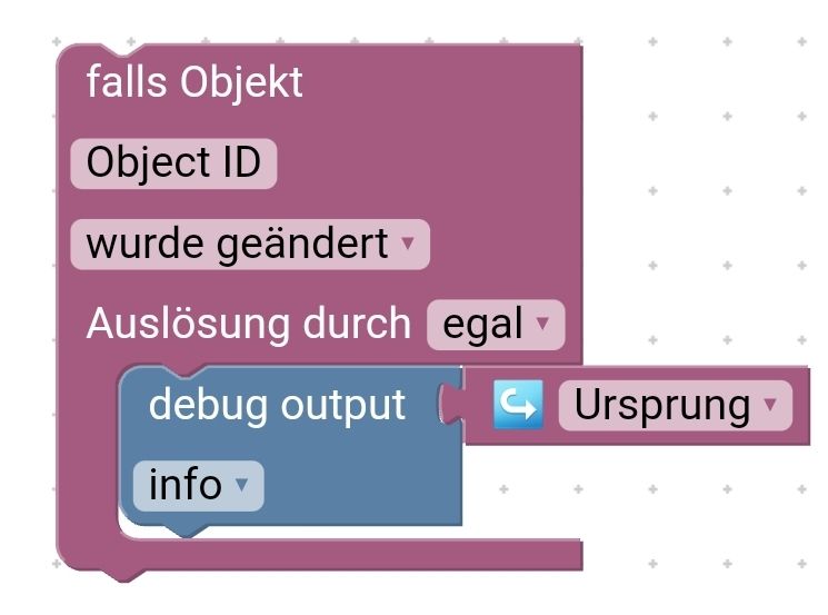

      @iobroker2001
      Hilft dir da ggf dieser Baustein weiter?
      So sieht man, wer zuletzt einen Wert verändert hat.

          @david-g Leider kommen da mehrere Ursprünge hintereinander, von VIS und zum Schluss natürlich noch vom Shelly-Adapter. Danke für den Anstoß!
          javascript.0
          	2023-02-05 11:01:54.103	error	script.js.common.Friedhelm.Rolläden.Automatik.Steuerung.Schattierung: Ursprung: system.adapter.shelly.0
          javascript.0
          	2023-02-05 11:01:54.102	error	script.js.common.Friedhelm.Rolläden.Automatik.Steuerung.Schattierung: Istposition98
          javascript.0
          	2023-02-05 11:01:54.102	error	script.js.common.Friedhelm.Rolläden.Automatik.Steuerung.Schattierung: Sollposition: 100
          javascript.0
          	2023-02-05 11:01:54.102	error	script.js.common.Friedhelm.Rolläden.Automatik.Steuerung.Schattierung: Sollposition verlassen, manuell vermutet!
          javascript.0
          	2023-02-05 11:01:53.617	error	script.js.common.Friedhelm.Rolläden.Automatik.Steuerung.Schattierung: Ursprung: system.adapter.shelly.0
          javascript.0
          	2023-02-05 11:01:53.590	error	script.js.common.Friedhelm.Rolläden.Automatik.Steuerung.Schattierung: Ursprung: system.adapter.ws.0

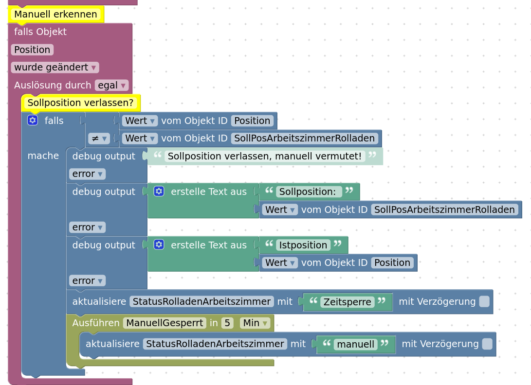

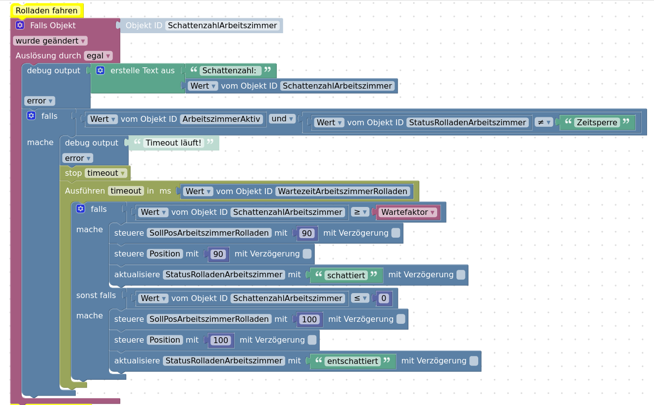

              @paul53 Schade, ich dachte erst, das wäre es, aber es geht doch nicht, da die "manuellen" Befehle von allen möglichen VIS-Buttons kommen können und auch von physikalischen Tastern am Rolladen. Wenn es von einem Blockly-Befehl kommt, ist es ja immer automatisch.
              • I iobroker2001
                @iobroker2001 sagte: die "manuellen" Befehle von allen möglichen VIS-Buttons kommen können und auch von physikalischen Tastern am Rolladen.
                Versuche es mal so:
                I 1 Antwort Letzte Antwort
                  Versuche es mal so:
                  I Offline
                  I Offline
                  iobroker2001
                  schrieb am zuletzt editiert von iobroker2001
                  @paul53 Habe ich so umgesetzt, erste Tests sind OK!!
                  Der Trick in Deinem Blockly ist die Zeile
                  falls nicht Verzögerung timeout
                  Vielen Dank!
