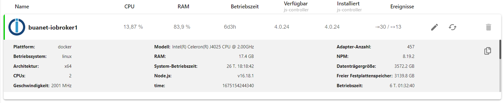

    Sorry nochmal, wie genau stellt sich nochmal die Anzeige HOST zusammen?
    Ich habe i ioBroker folgende Anzeige:
    Aber auf der Diskstation auf der er läuft folgendes:
    Passt irgendwie nicht übereinander...
    Gerade der RAM
    Kann mir das bitte nochmal jemand erklären / erläutern.

      @ben1983 na was passt den nicht.
      18 gb im doker nutzbar also netto 17,4 davon gerade 2,48 in nutzung

          @arteck Er zeigt im ioBroker 84% an, aber es werden ja nicht mal 15% genutzt.
          Ich habe die 16GB gehabt und nachgerüstet. 18 passt also (2 Standard + 1 16GB Riegel)
          Die Prozentuale Angabe kommt mir Fraglich vor und die Frage ist, ob man irgendwie was umstelle muss, weil der ioBroker schon so hohe RAM auslastung anzeigt

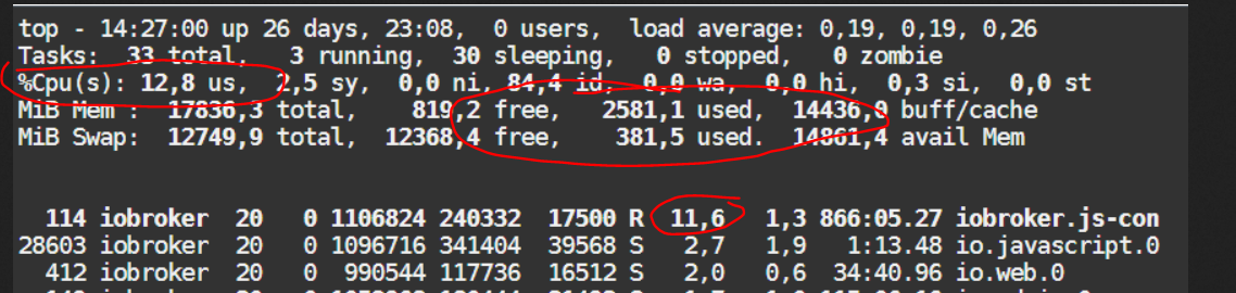

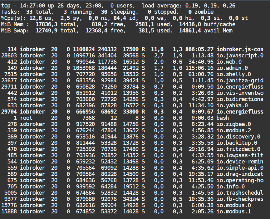

            @ben1983 sagte in Anzeigen im Reiter HOST:
            Gerade der RAM
            Die Syn Docker Anzeige ist träge , ist eher ein Schätzeisen !
            nutze
            top
            in der Konsole , dann wirst du sehen das die Werte übereinstimmen ( ioBrocker ADMIN fragt auch versetzt ab ) bzw. wieviel Ram genutzt / über ist !
            EDIT :

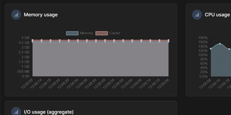

            Portainer ist da genauer
            3553,4 used. :
              nutze
              top
              EDIT :
              3553,4 used. :

                GlasfaserG Offline
                GlasfaserG Offline
                Glasfaser
                Also kann ich von dem DS Wert ausgehen?
                siehe
                @glasfaser sagte in Anzeigen im Reiter HOST:
                und womit finde ich den richtigen wert?
                mit
                top
                habe ich doch alles oben geschrieben !
                Ben1983B 2 Antworten Letzte Antwort

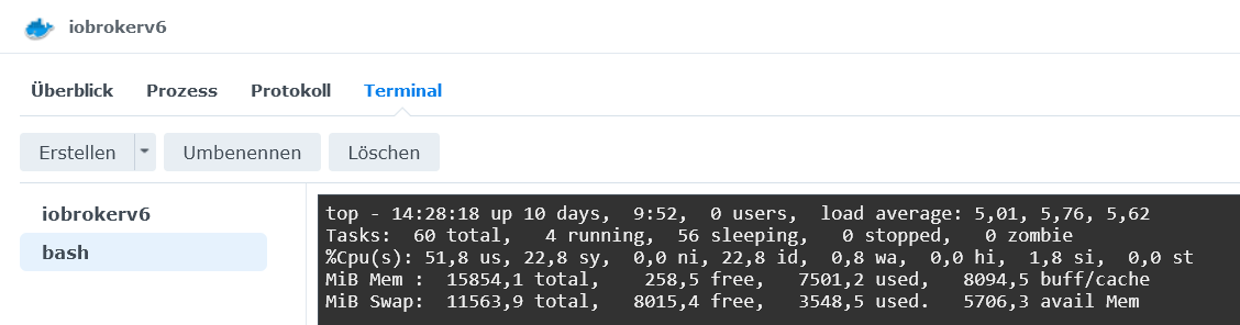

                  @glasfaser in dem terminal des dockers eintragen, oder wie?

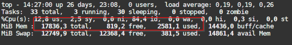

                    @glasfaser wie stoppe ich das wieder... läuft als weiter:
                    das gibt er aus:
                    was sagst mir das nun?

                      @ben1983
                      Ja ...
                      entweder über das Terminal im Docker ioBroker oder per Putty wenn du es eingerichtet hast .
                      hier als Besipeil über die Konsole :
                        Das der Docker mit ioBroker langeweile hat ... nix bei dir los

                            @glasfaser OK, warum zeigt er so wenig bei free an?

                              @glasfaser und warum 84% im ioBroker?

                                @ben1983
                                ??? free , wievel wilst du denn haben .
                                Keine Ahnung was du meinst , ist doch alles da !?

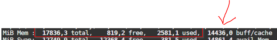

                                  @glasfaser Da stehen ja nur 819 bei free.
                                  • Ben1983B Ben1983
                                    Nochmal ..
                                    Das ist doch nicht immer so!?
                                    Das ist genau bei einem Abruf gewesen .
                                    Vergleiche doch mit der top Anzeige !

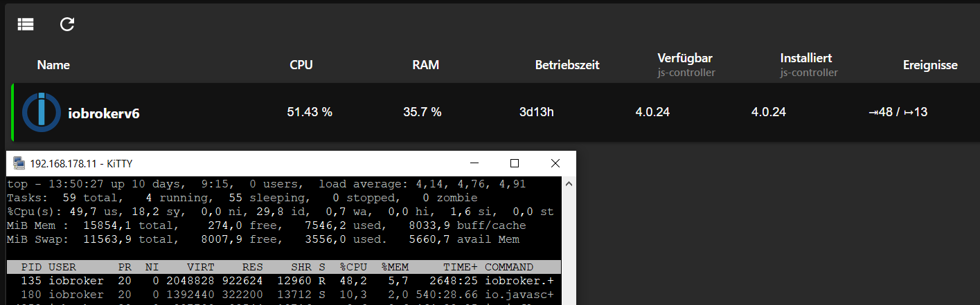

                                      der Rest
                                      EDIT :
                                      siehe mein MEM Screenshot oben schon gezeigt , auch als vergleich ... ich habe mehr Ram verbrauch ( habe auch mehr Laufen ) !

                                        @glasfaser Also stimmen schlicht und ergreifend die 84% nicht.
                                        • Ben1983B Ben1983
                                          passt doch!
                                          wenn noch 84% RAM da sind, sind 15 (16)% genutzt
