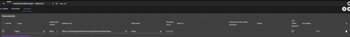

    @nobbiman Leider ist es nicht so einfach, google anzubinden, ich habe da damals lange gebraucht, bis ich das hinbekommen habe. MIttlerweile nutzte ich selber keinen google kalender mehr, sondern nextcloud.
    Aber im Prinzip habe ich es hier dokumentiert, was man machen muss:
    https://github.com/dirkhe/ioBroker.webcal/blob/master/doc/google.md

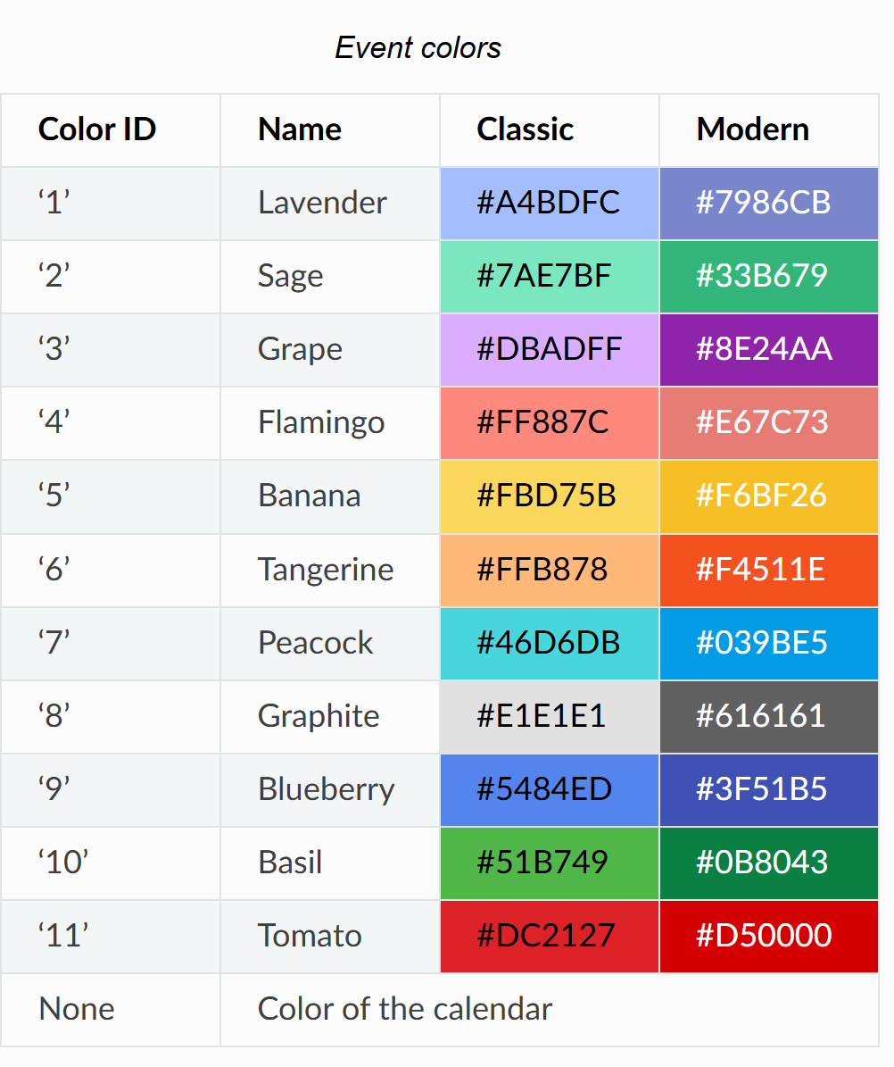

      Hallo Zusammen, hab den Adapter heute in Betrieb genommen und ich verwende ihn, um in einem Google Kalender Termine per Script einzutragen.
      Klappt prima! Super Sache!
      nur eine Frage zu dem "add.Events"-Block - wie ist "color" zu verwenden? Ich habe schon einiges getestet, aber er ignoriert es. Im Google Kalender werden die Termine nur in Standardfarbe erstellt.
      Ist das überhaupt dafür gedacht? oder klappt es evtl im Google Kalender nicht?

        @nic-f ich gebe das einfach an google weiter. Ich glaube du musst da eine id für die Farbe angeben, habe mir das nicht genauer angesehen. Am besten machst du im google kalender mal einträge in verschiedenen Farben und stellst den adapter mal auf debug, da solltest du den farbcode erkennen, vermute ich mal

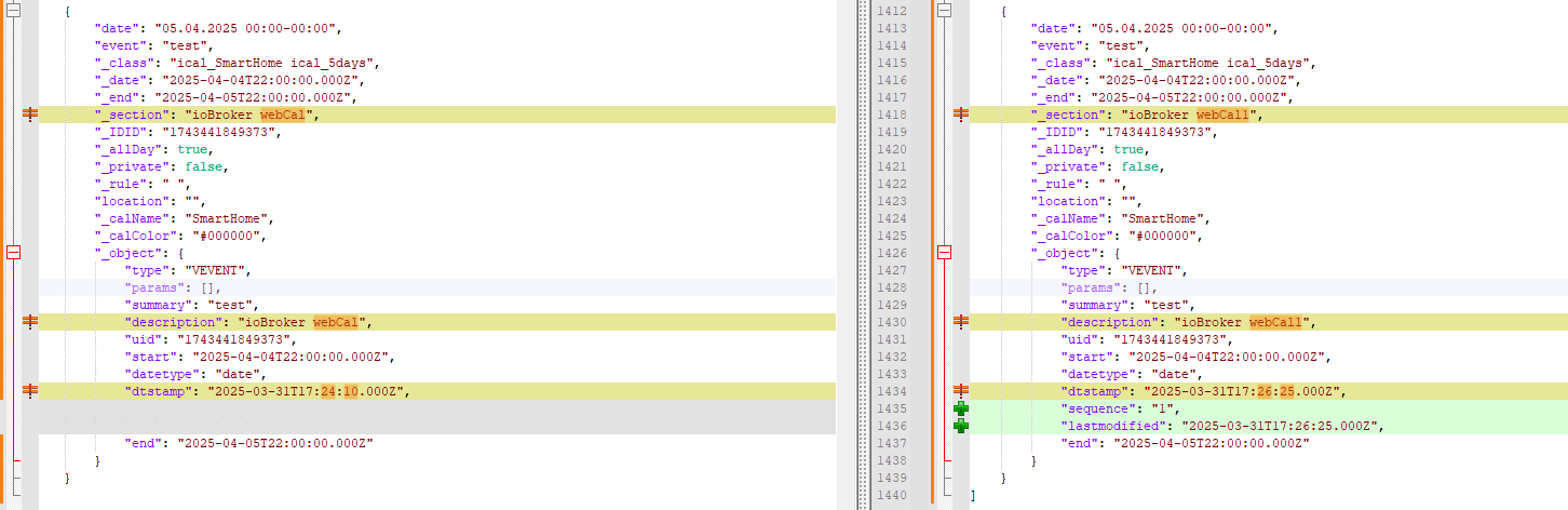

              @dirkhe Ich nutze den Kalender von Nextcloud.
              Mit debug habe ich probiert die relevanten Abschnitte aus dem Log zu extrahieren:
              2025-02-10 19:21:51.857 - silly: webcal.0 (275635) States system redis pmessage io.messagebox.system.adapter.webcal.0/io.messagebox.system.adapter.webcal.0:{"command":"deleteEvents","message":{"calendar":"SmartHome","events":[{"id":"d08b79c9-7c46-402f-86d1-cd96ddbca800"},{"id":"failed test"}]},"from":"system.adapter.javascript.0","callback":{"message":{"calendar":"SmartHome","events":[{"id":"d08b79c9-7c46-402f-86d1-cd96ddbca800"},{"id":"failed test"}]},"id":2077,"ack":false,"time":1739211711853},"_id":8937513}
              2025-02-10 19:21:51.858 - debug: webcal.0 (275635) {"command":"deleteEvents","message":{"calendar":"SmartHome","events":[{"id":"d08b79c9-7c46-402f-86d1-cd96ddbca800"},{"id":"failed test"}]},"from":"system.adapter.javascript.0","callback":{"message":{"calendar":"SmartHome","events":[{"id":"d08b79c9-7c46-402f-86d1-cd96ddbca800"},{"id":"failed test"}]},"id":2077,"ack":false,"time":1739211711853},"_id":8937513}
              2025-02-10 19:21:51.858 - debug: webcal.0 (275635) delete Events from SmartHome
              2025-02-10 19:21:54.309 - debug: webcal.0 (275635) fetching Calendar SmartHome
              2025-02-10 19:21:54.309 - silly: webcal.0 (275635) sendTo "deleteEvents" to system.adapter.javascript.0 from system.adapter.webcal.0
              2025-02-10 19:21:54.315 - info: javascript.0 (3266) script.js.common.Wallbox_Planner_V4: [
              { id: 'd08b79c9-7c46-402f-86d1-cd96ddbca800', error: 'Not Found' },
              { id: 'failed test', error: 'Not Found' }
              2025-02-10 19:21:56.779 - info: webcal.0 (275635) found 8 calendar objects
              2025-02-10 19:21:56.781 - debug: webcal.0 (275635) parse calendar data:
              2025-02-10 19:21:56.788 - debug: webcal.0 (275635) parse calendar data:

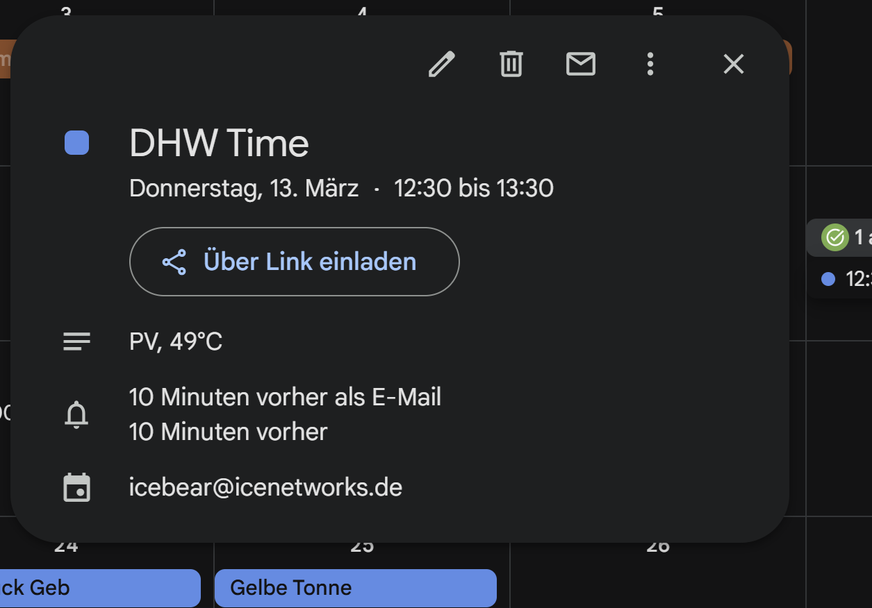

                            @dirkhe
                            Ich hab jetzt auch deinen Adapter erfolgreich zum laufen gebracht, auch das erstellen und senden eines Testtermins mit dem Script aus dem war erfolgreich.
                            Da ich aber in JS nich so bewandert bin, wie müsste den ein Script ausehen, welches mir täglich um 09:00 einen Eintrag in meinem Google Kalender generiert aus den folgenden Daten (liegen alle als DP vor)
                            Ich würde gern folgendes im Kalender eintragen:
                            0_userdata.0.Eigene_Variablen.WP.Set.WWStartTime
                            DP(string)
                            0_userdata.0.Eigene_Variablen.WP.Set.Betriebsart
                            DP(string)
                            0_userdata.0.Eigene_Variablen.WP.Set.WW_Soll_Temp
                            DP(number)
                            Termindauer soll immer auf 1(eine) Stunde eingestellt werden.
                            Event im Adapter heißt DHW Time
                            Wie müsste jetzt so ein Script aussehen?

                              @nic-f said in neuer Adapter webCal:
                              Hier sind übrigens die Color-ID's von Google:

                                  @dirkhe
                                  Genau ich möchte per Schedule (täglich um 09:00 Uhr) die Startzeit aus dem DP der festlegt wann WW gemacht werden soll mit der Dauer von 1h eintragen. Mit dem Titel DHW Time.
                                  Also Startzeit z.B. aus dem DP 12:30, dann Endzeit vom Termin 13:30.
                                  Und dann, ich weiß ja nicht ob das geht als Subjekt (also als Termin Beschreibung/Inhalt) vom Termin, die Betriebsart (ausDP) und die WW-Temp (aus DP).
                                  Bei den Beispielen hab ich immer nur rausgelesen wie man die Startzeit vom Termin setzt, aber nicht wie ich die Dauer, oder die Endzeit mitgeben. Und wie geb ich die Color-ID mit ?
                                  Hier mal zwei Screenshots wo ich den Termin händisch erstellt habe, wie ich mir vorstelle wie das aussehen soll:
                                  Und noch eine Sache ist mir eingefallen, wie ändere ich einen Termin, z.B. die Startzeit?

                                    @icebear Die update funktion habe ich ganz neu eingebaut, allerdings noch nicht für google, müsste ich dann noch machen.
                                    Also ohne, dass ich das jetzt getestet habe
                                        schedule({hour: 9, minute: 0}, function(){
                                    let starttime =  new
                                    Date( getState("0_userdata.0.Eigene_Variablen.WP.Set.WWStartTime").val);
                                    let endtime = new Date(starttime.getTime() + 60 * 60000)
                                    sendTo("webcal.0", "addEvents", {
                                        calendar: "deinkalender",
                                        events: [
                                            summary: "DHW Time",
                                            description: getState("0_userdata.0.Eigene_Variablen.WP.Betriebsart").val,
                                            color: "2",
                                            start: starttime.toLocaleString(),
                                            end: endtime.toLocaleString()
                                      },function(events){
                                        /* callback function
                                    	   object events will be repeat from input,
                                    	   with additional status or error field,
                                    	   also startDate and endDate are provided as Object data
                                    	log(events);
                                    Ich weißnicht, was in deinem dp startzeit steht, das musst du natürlich in ein datum wandeln

                                        Hallo @dirkhe
                                        hier wieder eine zeitverzögerte Antwort zu https://forum.iobroker.net/post/1256375.
                                        Neue Erkenntnisse auf meiner Seite:
                                        • Wenn ich den Kalendereintrag über den webcal Adapter anlege, kann ich ihn auch über delete löschen.
                                        • Sobald ich ihn in Nextcloud editiert habe (oder dort angelegt), klappt das Löschen nicht mehr ("not found").
                                        • Über den ical-Adapter habe ich den Eintrag mit mehr Details herauskopiert und einen Diff gemacht zwischen dem Eintrag vor/nach dem Bearbeiten in Nextcloud (nur die Description verlängert).
                                        • Nach dem Editieren hat auch dieser einmalige Eintrag eine Sequence-ID bekommen:
                                          *...so weit hatte ich eine Theorie, aber manchmal geht das Löschen auch nach dem Editieren.
                                        Ergebnis so weit:
                                        • Anlegen über den Adapter --> Löschen geht
                                        • Anlegen über Adapter und Editieren in Nextcloud --> Löschen geht manchmal (noch kein System erkannt; meistens nicht)
                                        • Anlegen in Nextcloud --> Löschen geht nicht.

                                          @dirkhe
                                          Moin Dirk,
                                          ich weiß nicht was, aber irgendetwas mache ich grundlegend falsch. ;o)
                                          Folgendes Problem:
                                          Ich versuche auf meinen Nextcloud-Kalender zuzugreifen und habe den Adapter dafür wie folgt (lt. ReadMe) konfiguriert:
                                          Allerdings sagt mir der Adapter permanent das die credentials invalid seien.
                                          Welche genau müssen denn da rein? Ich habe die generellen vom Nextcloud-Login genommen und über die Debug-Logausgaben kontrolliert - die sind richtig. Die stehen dort im Klartext drin.
                                          Meine NC läuft über einen Reverse Proxy - die Direkte http-URL mit Port funktioniert aber ebenfalls nicht, die wirft den selben Fehler.
                                          Ich hoffe, das Du eine Idee für mich hast.
                                          viele Grüße und Danke im Voraus
                                          Grizzelbee
                                          EDIT:
                                          Hat sich erledigt. Mir war nicht klar, dass es spezielle Passwörter für solche Fälle gibt.
