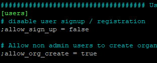

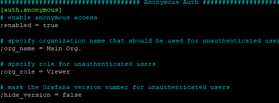

    @nachtfuchs sagte in Grafana und vis - url nicht einfügbar:
    Ja, ist geändert
    nein ist es nicht😜
    das Semikolon davor muss weg, sonst zählt es als auskommentiert, das heisst bei allen Zeilen, die du geändert hast, muss es weg

      @crunchip @hagst @Glasfaser @lessthanmore @Meister-Mopper @wendy2702
      1000 DANKE euch, die Semikolons (Semikola?) waren es ... ;-)

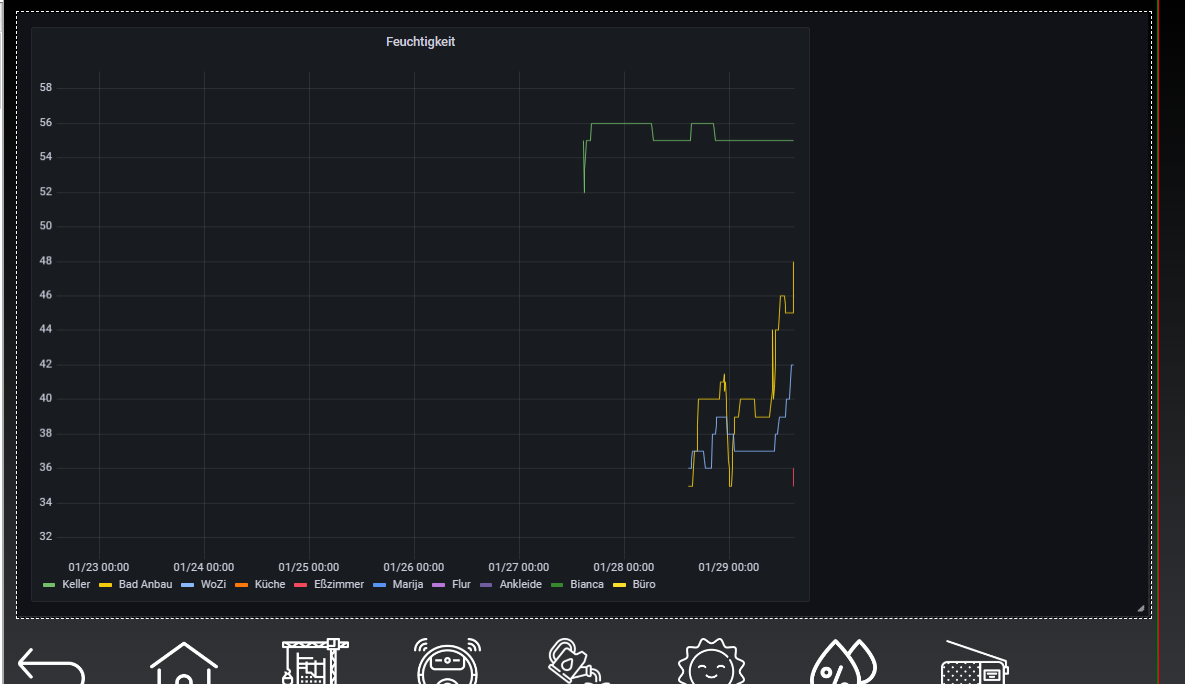

          Hallo in die Runde,
          sorry, Anschlussfrage ...
          das Grafana-table wird angezeigt; allerdings wird die Größe nicht mit"skaliert", wenn ich das iframe widget verändere ....
          Anzeige im vis-edit; hier ist schon erkennbar, dass er das Widget nicht "ausfüllt", im fully Browser zeigt er das dann natürlich auch (nicht) an.
          DANKE euch nochmals

                      #21
                      @nachtfuchs sagte in gelöst - DANKE! Grafana und vis - url nicht einfügbar:
                      Das "&kiosk" hat zur Folge, dass nicht das ganze Grafana Board angezeigt wird, sondern nur der "Diagrammteil"
                      ne, das %kiosk zeigt das "reine" Dashboard, ohne die Seitenleiste links und oben, die Veränderung siehst du, wenn du hier umschaltest
                      dein Link ist für das gesamte Dashboard? also kein einzelnes Panel?
                      mach mal dein Panel in Grafana größer
