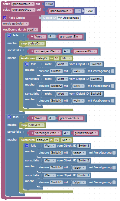

      @mike2712 sagte: in 1 kW Schritten jeweils eine Stufe, bis z.B. 3 einschalten
      Dann sollte die Hysterese mind. 1200 W betragen.
      Versuche es mal so:
      Im Beispiel ist Einspeisung positiv und Netzbezug negativ.
        Versuche es mal so:

          @mike2712 sagte in Blockly Stufenschaltung PV Überschuss:
          Kann ich nicht step1 direkt durch Switch 1 ersetzen?
          Ja.
          Grenzwert Aus, soll sein wenn der PV-Überschuss <= 200W ist, möchte erst gar nicht im Netzbezug kommen.
          Dann muss der "Grenzwert Ein" auf 1400 W erhöht werden.
          Stufe 2 soll aber erst zuschalten wenn 1 bereits aktiv ist, und dann + Verzögerung.
          Das passiert, denn bei Zuschalten einer Stufe verringert sich der Überschuss um 1 kW, wodurch die Einschaltverzögerung erst einmal gestoppt wird.
          Änderung ohne step-Variablen und Einschaltgrenzwert 1400 W:
            Ja.

              @mike2712 sagte: eingeschaltet wird wenn der Wert kleiner Grenzwert
              falls Wert <= Grenzwert
              bedeutet im sonst-Zweig (Einschalten):
              Wert > Grenzwert

                  @mike2712 sagte: sonst falls und nicht sonst
                  sonst falls vorheriger Wert <= Grenzwert
                  ist für das verzögerte Einschalten gleichbedeutend mit
                  Wert > Grenzwert UND vorheriger Wert <= Grenzwert
                  an der Stelle würden ja dann 1000W theoretisch ausreichen, oder ?
                  Nein, in jeder Stufe benötigt man eine Schwankungsreserve (200 W), da sonst ein andauerndes Hin- und Herschalten erfolgt.

                    @paul53 sagte in Blockly Stufenschaltung PV Überschuss:
                    Versuche es mal so:
                    Danke, das probiere ich gleich mal aus, aber habe ich in folgenden Punkten einen Denkfehler?
                    • Einspeisung / Netzbezug Werte sind beide positiv, benutze nur Einspeisung, müsste dann nicht >= für "Ein" sein?
                    • Grenzwert Aus, soll sein wenn der PV-Überschuss <= 200W ist, möchte erst gar nicht im Netzbezug kommen.
                    • Das geht alles jeweils über den selben Timer, das erleichtert die Sache ja ungemein, ich bin davon ausgegangen das ich für jede Stufe einen Ein & Aus Timer haben muss. Stufe 2 soll aber erst zuschalten wenn 1 bereits aktiv ist, und dann + Verzögerung. Angenommen wir haben plötzlich 3 kw Überschuss, dann wäre Stufe 2 nach 20 Minuten aktiv?
                    • Wozu ist dieser Teil ?
                    Denke das hat alles Sinn und Verstand was du machst, würde es nur gerne verstehen, auch die Hintergründe. Vor allem die Abfrage mit "vorherigen Wert" das hatte ich aus einigen Deiner Blockly Beispiele, ich weiß auch das es verhindert den Timer erneut zu starten, aber wie genau funktioniert es mit "vorheriger Wert", konnte nicht viele weitere Erklärungen dazu finden?
                    @mike2712 sagte: Angenommen wir haben plötzlich 3 kw Überschuss, dann wäre Stufe 2 nach 20 Minuten aktiv?
                    Wenn "plötzlich" einen Leistungssprung meint (z.B. Waschmaschinenheizung schaltet aus), dann würde die nächste Stufe nicht eingeschaltet, da die Bedingung "vorheriger Wert <= Grenzwert" nicht ein zweites Mal erfüllt würde. Für den Fall kann man sich so behelfen:
                    Entsprechend beim Ausschalten.

                        @mike2712 sagte: einfacher, vor allem mit 1 bzw. 2 Timer anstelle von 3/6 Timer
                        Wenn jede Stufe (etwa) den gleichen Leistungssprung (1 kW) hat, genügen 2 Timer: einer für Stufe erhöhen und einer für Stufe verringern. Bei unterschiedlichen Leistungssprüngen müssen mehrere Timer verwendet werden.
                        Die Pause von 5 s habe ich dafür vorgesehen, dass der Trigger-Datenpunkt etwas träge auf den Leistungssprung reagiert.
                        Wenn jede zusätzliche Stufe ca. 1 kW mehr bedeutet:
                        Tests mit Simulation des PV-Überschuss Wertes
                        Mit Variablen anstelle von echten Verbraucher-DP kann man das Verhalten nicht simulieren, da die Variablen keine Rückwirkung auf den Trigger-Datenpunkt haben.

                            @mike2712 sagte: kann ich den Wert doch um 1kW verringen
                            Ja, nur manuell.
                            Die Stufen sind ja wie in meinem Beispiel unterschiedlich.
                            Im ersten Beitrag hieß es:
                            Ich möchte in 1 kW Schritten jeweils eine Stufe, bis z.B. 3 einschalten
