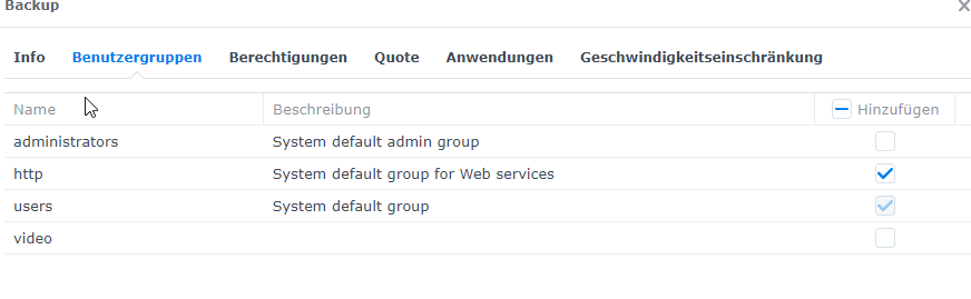

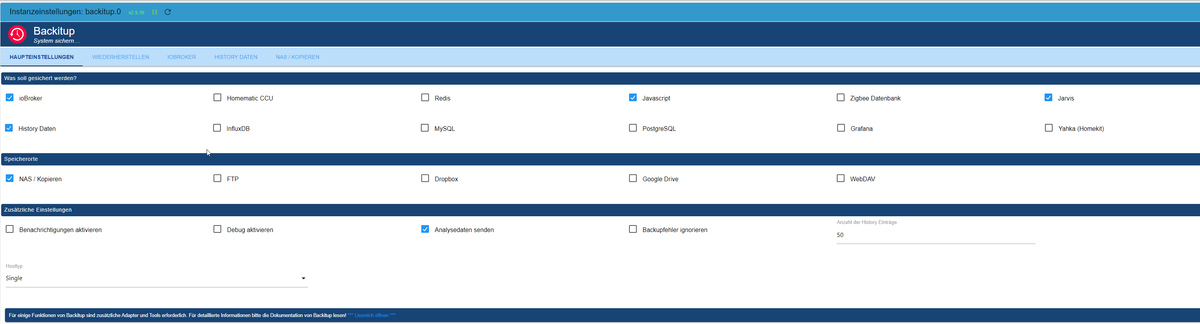

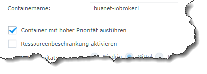

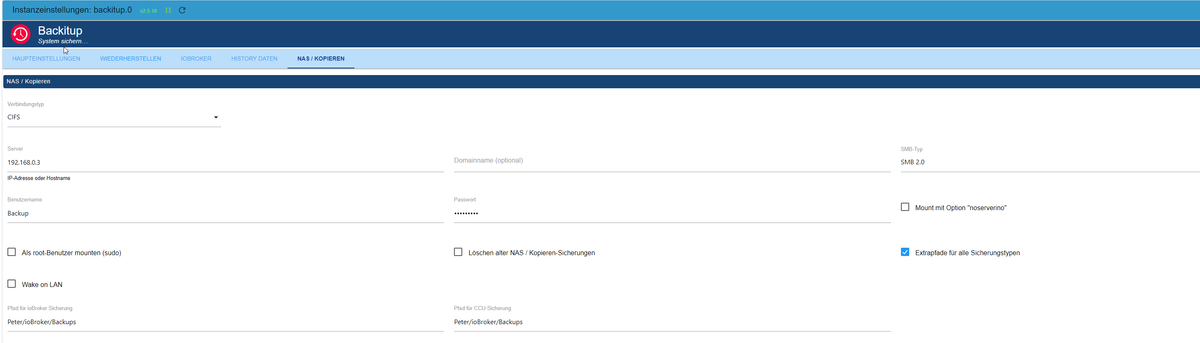

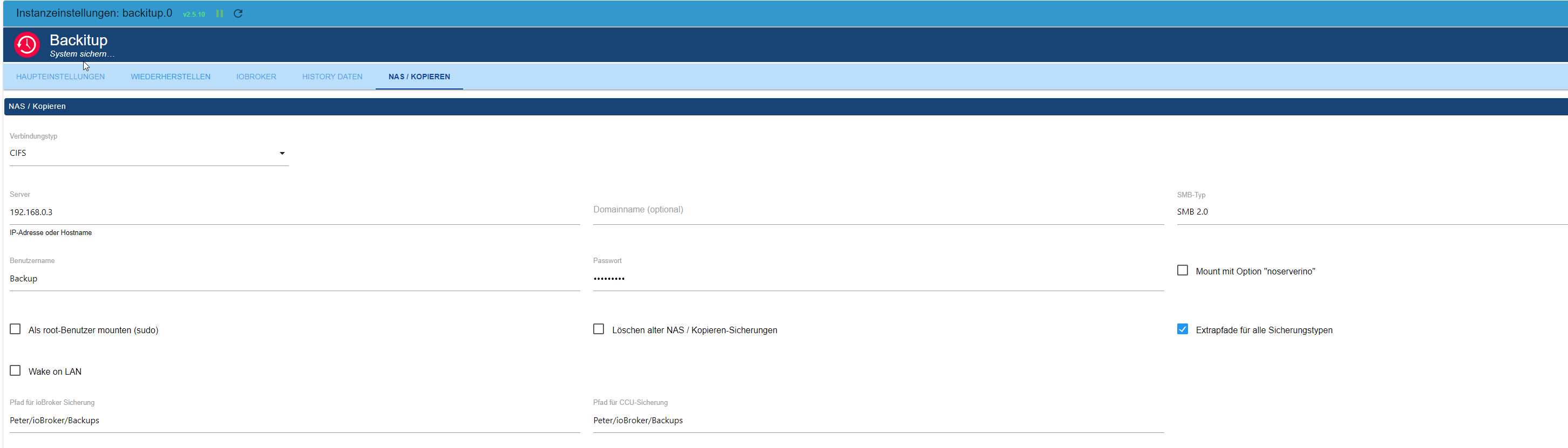

      Hallo Leute,

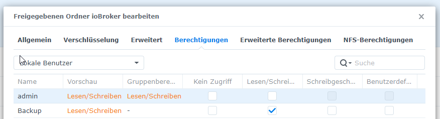

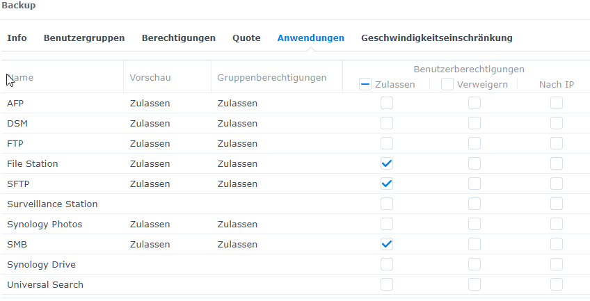

      Ich würde gerne das ioBroker Backup auf mein NAS sichern. Habe dazu am NAS einen eigenen Benutzer angelegt mit den Schreib und Leserechten in den Backup Ordner. Im Backup Adapter wurde Benutzer und PW vom NAS Benutzer eingetragen. Wenn ich das Backup jetzt manuell anstoße kommen einige Fehlermeldungen:

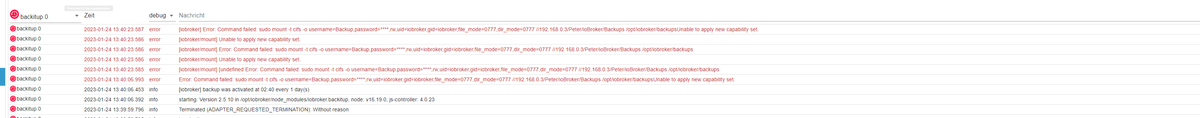

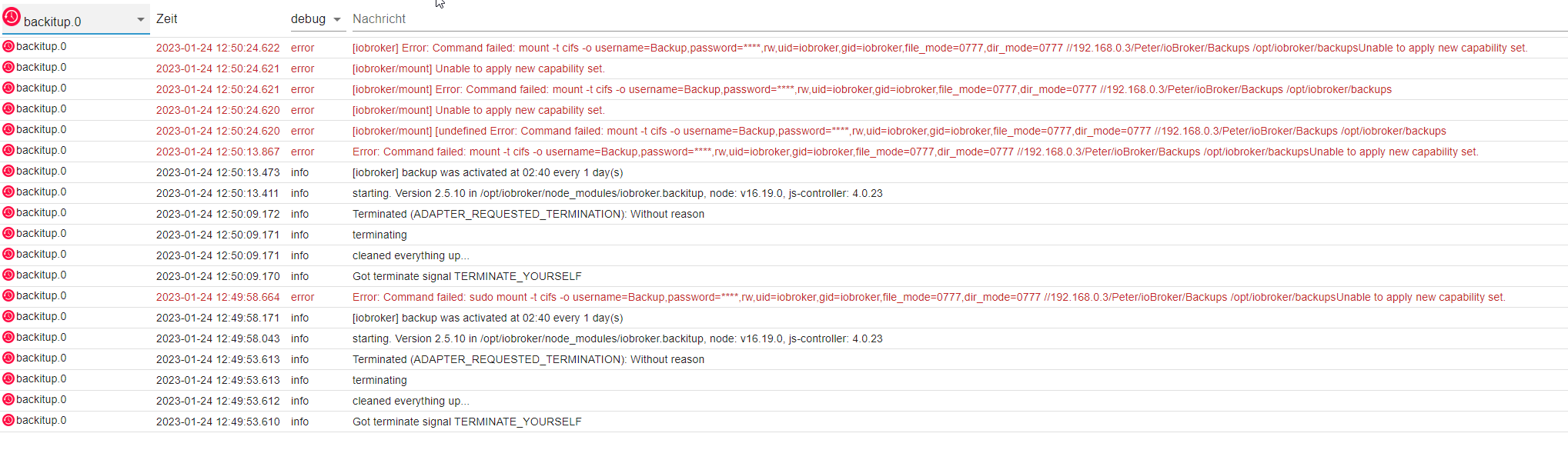

      Log:
      Einstellung im NAS & Adapter:

        mounten muss (i.d.R.) als root gemacht werden. Anhaken in den Einstellungen.
        sudo apt update
        apt policy cifs-utils
        sagt? Bitte keine Screenshots von Konsolentext.
        smb-Version mal testweise auf v 3.1.1. setzen, das sollte mittlerweile Standard sein.

          Habe root angehakt und smb auf 3.1.1 gestellt:
          Was meinst du mit: sagt? Bitte keine Screenshots von Konsolentext.? Meinst du Log kopieren als Text und nicht als Foto?

              Also so? Oder die restlichen Sachen rauslöschen?
              2023-01-24 12:44:57.248 - error: host.e73f64821262 Invalid request getRepository. "callback" or "from" is null

              2023-01-24 12:49:58.664 - error: backitup.0 (22504) Error: Command failed: sudo mount -t cifs -o username=Backup,password=****,rw,uid=iobroker,gid=iobroker,file_mode=0777,dir_mode=0777 //192.168.0.3/Peter/ioBroker/Backups /opt/iobroker/backups
              Unable to apply new capability set.

              2023-01-24 12:50:13.867 - error: backitup.0 (22540) Error: Command failed: mount -t cifs -o username=Backup,password=****,rw,uid=iobroker,gid=iobroker,file_mode=0777,dir_mode=0777 //192.168.0.3/Peter/ioBroker/Backups /opt/iobroker/backups
              2023-01-24 12:50:24.620 - error: backitup.0 (22540) [iobroker/mount] [undefined Error: Command failed: mount -t cifs -o username=Backup,password=****,rw,uid=iobroker,gid=iobroker,file_mode=0777,dir_mode=0777 //192.168.0.3/Peter/ioBroker/Backups /opt/iobroker/backups
              2023-01-24 12:50:24.620 - error: backitup.0 (22540) [iobroker/mount] Unable to apply new capability set.
              2023-01-24 12:50:24.621 - error: backitup.0 (22540) [iobroker/mount] Error: Command failed: mount -t cifs -o username=Backup,password=****,rw,uid=iobroker,gid=iobroker,file_mode=0777,dir_mode=0777 //192.168.0.3/Peter/ioBroker/Backups /opt/iobroker/backups
              2023-01-24 12:50:24.621 - error: backitup.0 (22540) [iobroker/mount] Unable to apply new capability set.
              2023-01-24 12:50:24.622 - error: backitup.0 (22540) [iobroker] Error: Command failed: mount -t cifs -o username=Backup,password=****,rw,uid=iobroker,gid=iobroker,file_mode=0777,dir_mode=0777 //192.168.0.3/Peter/ioBroker/Backups /opt/iobroker/backups

              2023-01-24 13:40:01.519 - info: fuelpricemonitor.0 (25259) Started with JSON-Explorer version 0.1.10
              2023-01-24 13:40:03.420 - info: host.e73f64821262 instance system.adapter.backitup.0 started with pid 25274
              2023-01-24 13:40:06.392 - info: backitup.0 (25274) starting. Version 2.5.10 in /opt/iobroker/node_modules/iobroker.backitup, node: v16.19.0, js-controller: 4.0.23
              2023-01-24 13:40:06.453 - info: backitup.0 (25274) [iobroker] backup was activated at 02:40 every 1 day(s)
              2023-01-24 13:40:06.993 - error: backitup.0 (25274) Error: Command failed: sudo mount -t cifs -o username=Backup,password=****,rw,uid=iobroker,gid=iobroker,file_mode=0777,dir_mode=0777 //192.168.0.3/Peter/ioBroker/Backups /opt/iobroker/backups
              2023-01-24 13:40:07.591 - info: fuelpricemonitor.0 (25259) Terminated (NO_ERROR): Without reason
              2023-01-24 13:40:08.099 - info: fuelpricemonitor.0 (25259) cleaned everything up...
              2023-01-24 13:40:08.117 - info: host.e73f64821262 instance system.adapter.fuelpricemonitor.0 terminated with code 0 (NO_ERROR)
              2023-01-24 13:40:23.585 - error: backitup.0 (25274) [iobroker/mount] [undefined Error: Command failed: sudo mount -t cifs -o username=Backup,password=****,rw,uid=iobroker,gid=iobroker,file_mode=0777,dir_mode=0777 //192.168.0.3/Peter/ioBroker/Backups /opt/iobroker/backups
              2023-01-24 13:40:23.586 - error: backitup.0 (25274) [iobroker/mount] Unable to apply new capability set.
              2023-01-24 13:40:23.586 - error: backitup.0 (25274) [iobroker/mount] Error: Command failed: sudo mount -t cifs -o username=Backup,password=****,rw,uid=iobroker,gid=iobroker,file_mode=0777,dir_mode=0777 //192.168.0.3/Peter/ioBroker/Backups /opt/iobroker/backups
              2023-01-24 13:40:23.587 - error: backitup.0 (25274) [iobroker] Error: Command failed: sudo mount -t cifs -o username=Backup,password=****,rw,uid=iobroker,gid=iobroker,file_mode=0777,dir_mode=0777 //192.168.0.3/Peter/ioBroker/Backups /opt/iobroker/backups

                            • Glasfaser
                              Glasfaser last edited by Glasfaser
                              @peter666666 sagte in Fehlermeldungen bei Backup auf NAS:
                              @thomas-braun was ist Privileged Mode?
                              https://forum.iobroker.net/topic/44092/gelöst-backitup-unable-to-apply-new-capability-set
                              In der Syn Docker Oberfläche , Docker iobroker stoppen " Bearbeiten " Privileged anhaken .
                              Codierknecht P 2 Replies Last reply Reply Quote 0

                                • Codierknecht
                                  Codierknecht Developer Most Active @Glasfaser last edited by
                                  @glasfaser sagte in Fehlermeldungen bei Backup auf NAS:
                                  In DSM 6 hieß das noch "Container mit hoher Priorität ausführen"
                                  Glasfaser 1 Reply Last reply Reply Quote 0
                                  • Glasfaser
                                    Glasfaser @Codierknecht last edited by
                                    @codierknecht sagte in Fehlermeldungen bei Backup auf NAS:
                                    Ist auch gleich geblieben ... bei DSM 7 ..
                                    binn halt das Wort "Privileged " gewohnt ,
                                    ... es kann auch auch sein das er Portainer nutzt ... dort ist es "Privileged Mode"
                                    • P

                                        Peter666666 @Glasfaser last edited by
                                        @glasfaser Habe ich gemacht (mit hoher Prio ausführen - root). Leider kommen wieder Fehlermeldungen:
                                        2023-01-24 17:38:51.311 - info: admin.0 (148) ==> Connected system.user.admin from ::ffff:172.17.0.1
                                        2023-01-24 17:38:59.746 - info: admin.0 (148) <== Disconnect system.user.admin from ::ffff:172.17.0.1
                                        2023-01-24 17:39:02.751 - info: admin.0 (148) ==> Connected system.user.admin from ::ffff:172.17.0.1
                                        2023-01-24 17:39:32.451 - error: backitup.0 (320) [iobroker/mount] [undefined Error: Command failed: sudo mount -t cifs -o username=Backup,password=****,rw,uid=iobroker,gid=iobroker,file_mode=0777,dir_mode=0777 //192.168.0.3/Peter/ioBroker/Backups /opt/iobroker/backups
                                        2023-01-24 17:39:32.452 - error: backitup.0 (320) [iobroker/mount] mount error(13): Permission denied
                                        2023-01-24 17:39:32.452 - error: backitup.0 (320) [iobroker/mount] Refer to the mount.cifs(8) manual page (e.g. man mount.cifs) and kernel log messages (dmesg)
                                        2023-01-24 17:39:32.452 - error: backitup.0 (320) [iobroker/mount] Error: Command failed: sudo mount -t cifs -o username=Backup,password=****,rw,uid=iobroker,gid=iobroker,file_mode=0777,dir_mode=0777 //192.168.0.3/Peter/ioBroker/Backups /opt/iobroker/backups
                                        2023-01-24 17:39:32.453 - error: backitup.0 (320) [iobroker/mount] Refer to the mount.cifs(8) manual page (e.g. man mount.cifs) and kernel log messages (dmesg)
                                        2023-01-24 17:39:32.453 - error: backitup.0 (320) [iobroker] Error: Command failed: sudo mount -t cifs -o username=Backup,password=****,rw,uid=iobroker,gid=iobroker,file_mode=0777,dir_mode=0777 //192.168.0.3/Peter/ioBroker/Backups /opt/iobroker/backups
