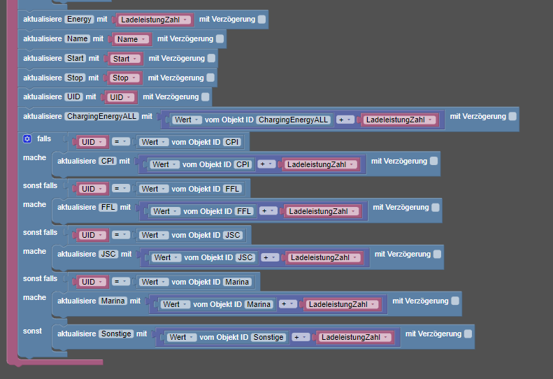

        Hier mal der Teil mit den Werten für die Ladeleistung. Es ist einfach ein falls UID1 -> aktualisiere UID1 usw.

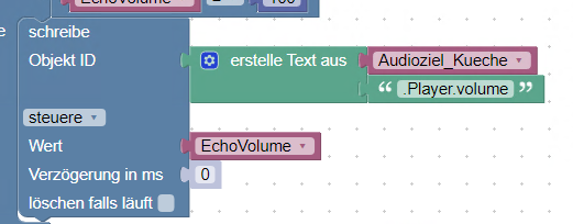

          @florian-flaschberger Du kannst bei den Datenpunkten auch Text-Varianten verwenden,
          Dann kannst du dir den Datenpunkt aus Text zusammenbauen:
          Geht bei allen Blöcken wo du bei Objekt-ID was anheften kannst - da einfach ein Textfeld draufziehen (holt halt das Text kombinieren)
