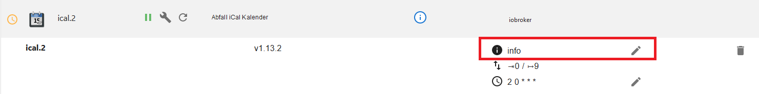

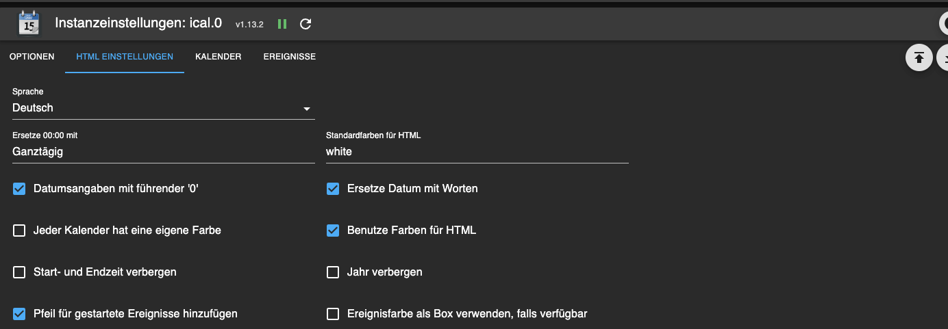

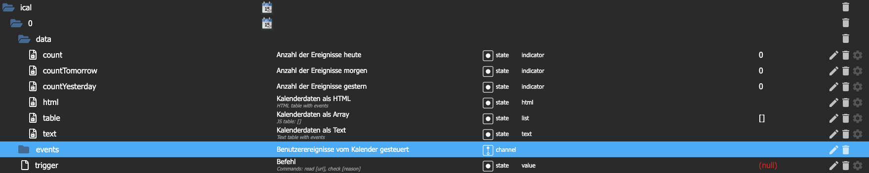

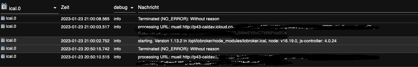

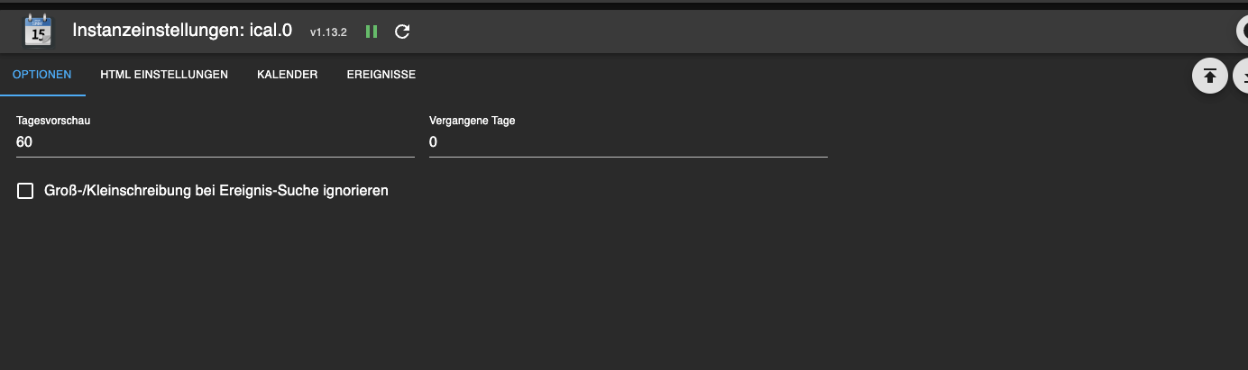

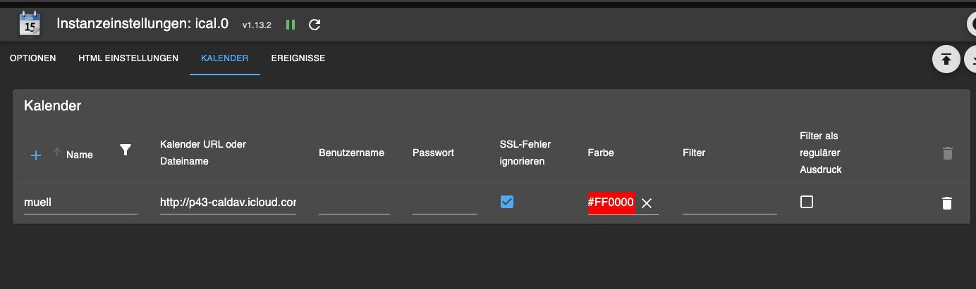

    ich bin ein wenig ratlos. Nachdem jahrelang der Müllkalender problemlos funktioniert hat, wird nichts mehr angezeigt.
    Grund dafür ist, dass im iCal die ganztägigen Events nicht erkannt werden. Events mit Uhrzeit werden problemlos erkannt. Ical hat also Zugriff und kann auch (teilweise) auswerten.
    Der Kalender wird als ics Datei zur Verfügung gestellt. Ich habe ihn sowohl in einen google als auch in einen apple Kalender importiert - immer mit dem gleichen Ergebnis.
    Da aber die Termine in den Kalendern richtig als ganztägige Termine angeziegt werden, ist auch die ics Datei wohl ok.
    In der Suche im Forum habe ich keine geeignete Lösung gefunden - hat jemand eine Idee ??
    Hier die Einstellung in ical adapter
    Logfile nach Restart
    Auszug aus der ics Datei:

      @ehome Wenn der erste Termin am 21.03. ist, dann sind das mehr als 60 Tage

        @ehome ich hab ja keine Ahnung wonach ich in der ics suchen soll.
        Was vermisst du denn?
        die ganztägigen Termine, due ich auf Anhieb gesehen habe, liegen im April oder März.
        eine so weite Vorschau wirst du nicht gewählt haben?
        was steht denn im ical HTML?
        E 1 Reply Last reply

                  in den Datenpunkten steht halt ... nix ;(
                  haus-automatisierungH HomoranH 2 Replies Last reply

                    @ehome sagte in ical zeigt keine ganztägigen Ereignisse:
                    Hast Du "Ereignisse" konfiguriert? Die löschen die Termine aus den anderen Datenpunkten, wenn dort nicht "anzeigen" aktiviert wurde.

                              @ehome WIeso in den EInstellungen "Ersetze 00:00" --> Ganztägig?
                              Der Adapter steht wo auf Debug ?
                              Hier?
                              Logs bitte als text in Code Tags posten </>

                                @wendy2702
                                sorry hatte ihn wohl nicht "richtig" umgestellt - hatte einen langen Tag.....
                                im Log:
                                2023-01-23 21:53:31.259  - info: host.iobroker stopInstance system.adapter.ical.0 (force=false, process=false)
                                2023-01-23 21:53:31.259  - info: host.iobroker stopInstance canceled schedule system.adapter.ical.0
                                2023-01-23 21:53:34.311  - info: host.iobroker instance scheduled system.adapter.ical.0 0,30 * * * *
                                2023-01-23 21:53:34.327  - info: host.iobroker instance system.adapter.ical.0 started with pid 821589
                                2023-01-23 21:53:34.731  - debug: ical.0 (821589) Redis Objects: Use Redis connection: 0.0.0.0:9001
                                2023-01-23 21:53:34.831  - debug: ical.0 (821589) Objects client ready ... initialize now
                                2023-01-23 21:53:34.912  - debug: ical.0 (821589) Objects create System PubSub Client
                                2023-01-23 21:53:34.913  - debug: ical.0 (821589) Objects create User PubSub Client
                                2023-01-23 21:53:35.028  - debug: ical.0 (821589) Objects client initialize lua scripts
                                2023-01-23 21:53:35.040  - debug: ical.0 (821589) Objects connected to redis: 0.0.0.0:9001
                                2023-01-23 21:53:35.084  - debug: ical.0 (821589) Redis States: Use Redis connection: 0.0.0.0:9000
                                2023-01-23 21:53:35.160  - debug: ical.0 (821589) States create System PubSub Client
                                2023-01-23 21:53:35.161  - debug: ical.0 (821589) States create User PubSub Client
                                2023-01-23 21:53:35.265  - debug: ical.0 (821589) States connected to redis: 0.0.0.0:9000
                                2023-01-23 21:53:35.497  - debug: ical.0 (821589) Plugin sentry Initialize Plugin (enabled=true)
                                2023-01-23 21:53:35.838  - info: ical.0 (821589) starting. Version 1.13.2 in /opt/iobroker/node_modules/iobroker.ical, node: v16.19.0, js-controller: 4.0.24
                                2023-01-23 21:53:35.915  - debug: ical.0 (821589) reading calendar from URL: http://XXXXXXXXXXXXXXXXXXXX, color: #FF0000
                                2023-01-23 21:53:36.121  - debug: ical.0 (821589) Successfully cached content for calendar "http://XXXXXXXXXXXXXXXXXXXX" as /opt/iobroker/node_modules/iobroker.ical/f6ec509df398a71e0388b06f149fb688
                                2023-01-23 21:53:36.121  - debug: ical.0 (821589) File read successfully http://XXXXXXXXXXXXXXXXXXXX
                                2023-01-23 21:53:36.123  - info: ical.0 (821589) processing URL: Abfuhrtermine http://XXXXXXXXXXXXXXXXXXXX
                                2023-01-23 21:53:36.124  - debug: ical.0 (821589) {"vcalendar":{"type":"VCALENDAR","version":"2.0","WR-CALNAME":"Abfuhrtermine Dorfstraße 27","APPLE-CALENDAR-COLOR":"#1BADF8"}}
                                2023-01-23 21:53:36.124  - debug: ical.0 (821589) checkICal: startpreview - Mon Jan 23 2023 00:00:00 GMT+0100 (Mitteleuropäische Normalzeit)
                                2023-01-23 21:53:36.124  - debug: ical.0 (821589) checkICal: endpreview - Fri Mar 24 2023 21:53:36 GMT+0100 (Mitteleuropäische Normalzeit)
                                2023-01-23 21:53:36.126  - debug: ical.0 (821589) displaying dates because of callback
                                2023-01-23 21:53:41.205  - debug: ical.0 (821589) Plugin sentry destroyed
                                2023-01-23 21:53:41.206  - info: ical.0 (821589) Terminated (NO_ERROR): Without reason
                                2023-01-23 21:53:41.911  - info: host.iobroker instance system.adapter.ical.0 terminated with code 0 (NO_ERROR)
                                haus-automatisierungH 1 Reply Last reply

                                  @ehome Mh, das ist komisch. Ich glaube der iCal Prozess wird beendet, bevor die Kalender überhaupt verarbeitet werden. Müsste man in Ruhe debuggen wann das passieren kann. Kannst Du das iCal File zur Verfügung stellen?
