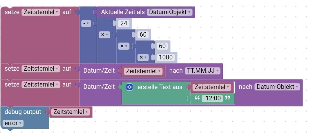

    hat jemand eine Idee, wie man das gestrige Datum zu einer bestimmten Uhrzeit als Unix-Timestamp errechnen kann?
    Ich hab da eine Idee, denke aber das ist VIEEEL zu kompliziert gedacht.
    (Aktuelles Zeit in ms - (246060*1000).
    Das dann zu Datum als TT.MM.JJJJ konvertieren und die gewünschte Uhrzeit anhängen.
    Dass dann wieder zu ms konvertieren.
    Geht bestimmt leichter oder?

      @david-g sagte: Ich hab da eine Idee
      Das passt schon, wenn man die Multiplikationszeichen einfügt. Oder man subtrahiert 86400000.

        Und wenn ich eine bestimmte Uhrzeit erhalten möchte?
        Habe vorhin mal so getestet.
        Kommt aber NaN bei raus. Was ja eigentlich auch Sinn macht. Gehe ja in einen String.

          @david-g sagte: Kommt aber NaN bei raus.
          Du konvertierst zum Schluss wieder nach Datum-Objekt. Das funktioniert mit "TT.MM.JJ" nicht, sondern nur mit "JJJJ/MM/TT"

            Cool, so klappt es.
            War mein Ansatz ja garnicht sooo falsch.
