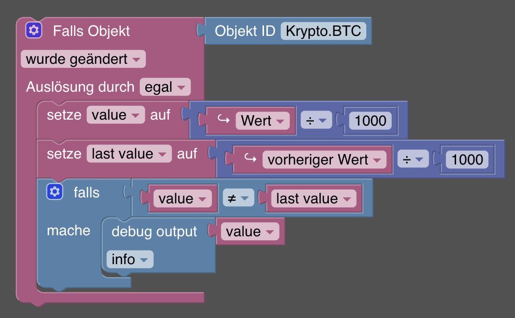

    Mein Ansatz ich mist, aber denn noch will ich zeigen was ich bisher probiert habe:

      @cinimod sagte: Mein Ansatz ich mist
      Der Trigger muss die ID "Krypto.BTC" sein - nicht der Wert.

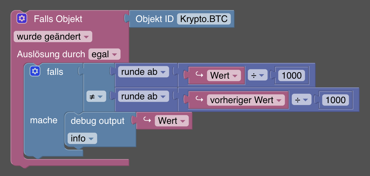

            @paul53 Jetzt wo du es sagst, macht es sinn ☺ Probiere mal
            So scheint es zu gehen, manchmal ist es so einfach:
            Schaue mal wie ich weiter komme, DANKE

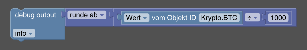

              Soweit so gut !
              Wie würdest du umgehen wenn der wert immer hin und her springt ? Einfach mit nem timeout ?
              oder ne Sperrvariable die erst aufgehoben wird wenn der wert drei/vier mal über/unter dem tausender bleibt ?

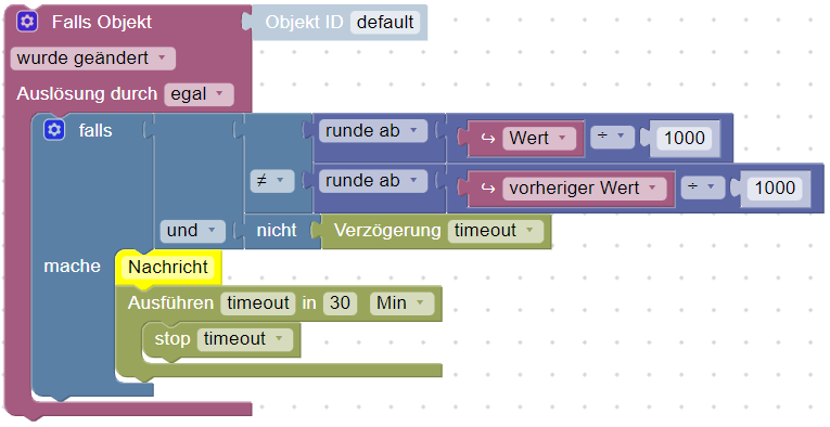

                @cinimod sagte: Einfach mit nem timeout ?
                Ja, als Sperre - nicht als Verzögerung.

                  @paul53 ja denke auch das macht mehr sinn, denn ich bekomme ja auch nicht im Minutentakt vom parser neue Werte. Schaue mal ob/wie ich das hin bekomme.

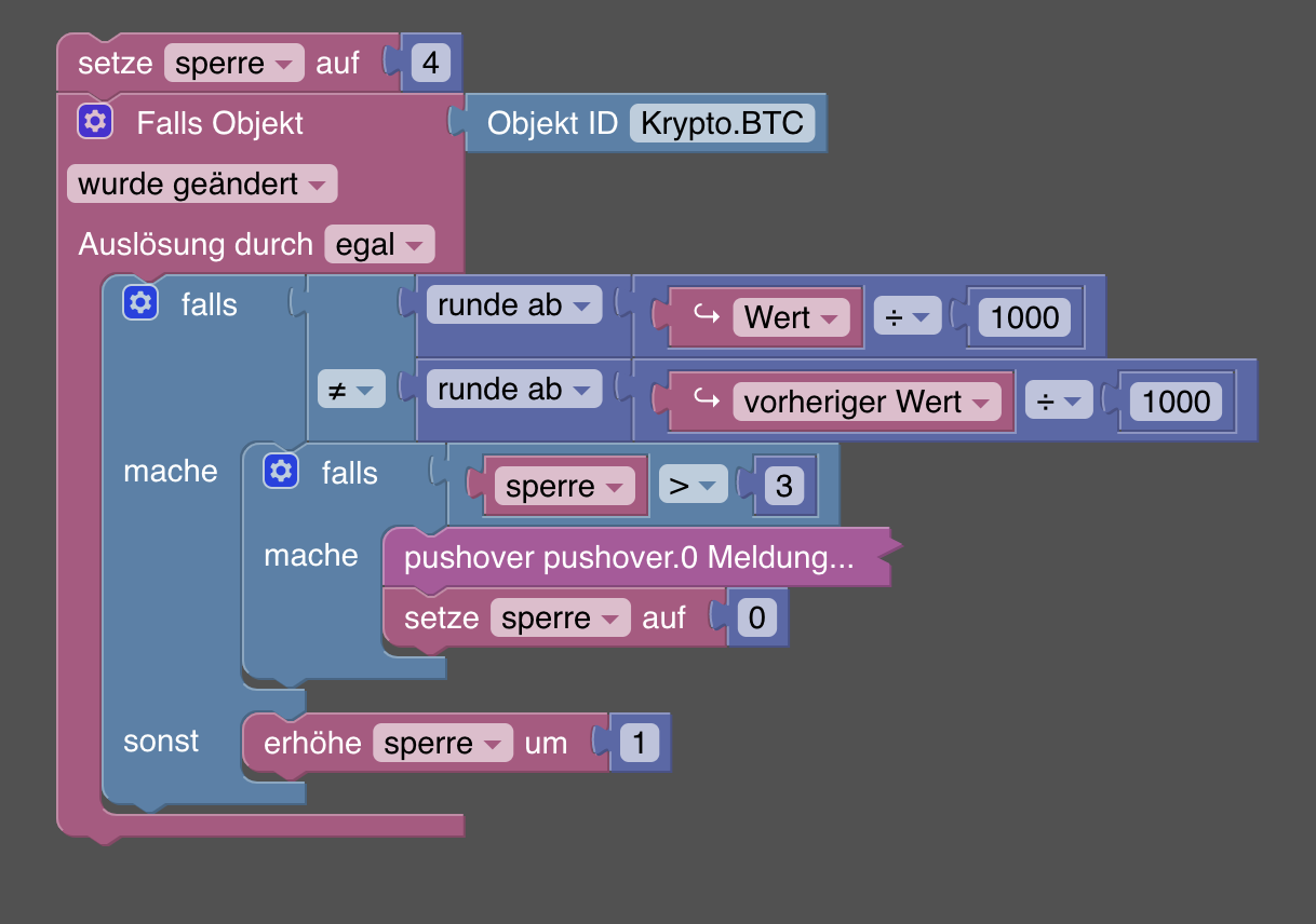

                        @cinimod sagte: Hab ne Sperre gebastelt
                        Ich dachte an solch eine Sperre:
