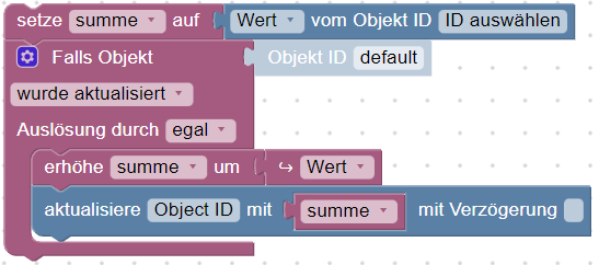

    Hallo
    Ist es möglich per Blockly Script sich ständig änderte zahlen zu Addieren. Als Beispiel kommt da 10,12,8,4,30,im ständigen Wechsel im Sekundentakt.Das müsste dann ausgehend von der ersten Zahl immer wieder dazu Addieren.
    Ich hoffe ich hab das richtig erklärt.

        @dirk-4
        Vorschlag:

          @paul53 Danke Super das haut hin . Vielen Dank
