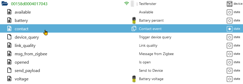

              • totocotonio
                totocotonio @DJMarc75 last edited by
                @djmarc75
                Objektbaum gelöscht, Adapter neu gestartet.
                Jetzt werden gar keine Namen mehr ausser des Gerätenamen angezeigt.😕

                    @totocotonio sagte: Jetzt werden gar keine Namen mehr ausser des Gerätenamen angezeigt.
                    Doch, die Standard DP-Namen ohne Gerätename. Den Gerätenamen muss man zu jedem Datenpunkt manuell hinzufügen.

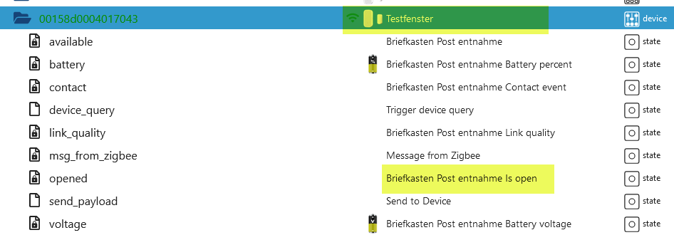

                        • 1Topf
                          1Topf @totocotonio last edited by
                          @totocotonio sagte in Zigbee state Name ändert sicht nicht:
                          Kann man die Namen ändern ohne das da was passiert?
                          Wie kommt denn eigentlich der Name "Briefkasten" in jeden Datenpunkt? Das mußt du doch mal manuell gemacht haben?

                            • totocotonio
                              totocotonio @1Topf last edited by
                              @1topf Nein, wie das damals angelegt hatte hat das selbst reingeschrieben, jetzt ist das nicht mehr so, keine Ahnung warum
                              Asgothian 1 Reply Last reply Reply Quote 0
                              • Asgothian
                                Asgothian Developer @totocotonio last edited by
                                es gab vor langer Zeit die Option das die State-Namen den Kanalnamen übernehmen. Das war vor einem grösseren Umbau und ist danach nie wieder gekommen
