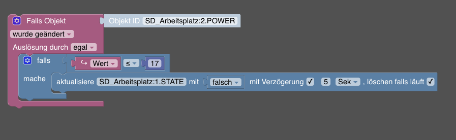

    Ich möchte schon seit einigen Tagen eine für mich gaaaaz einfache Sache umsetzen. Leider scheint meine vermeintliche Blockly Logik nicht zu funktionieren.
    Ziel, die Steckdose soll bei einer Last unter 17 (Watt) ausschalten. Wenn ich wieder Strom brauche, stelle ich sie manuell an, oder per App.
    Die Steckdose ist eine „normale“ Homematic Steckdose.
    Bedauerlicherweise passiert gar nichts. Weder bei 16 Watt noch bei 5 Watt oder niedriger.
    Vielleicht findet jemand den ggf. offensichtlichen Fehler. Ich komme zumindest nicht weiter :-/
    Danke im Voraus.

      @photographix sagte: passiert gar nichts.
      Block "steuere" anstelle von "aktualisiere" verwenden!

        @photographix
        probiermal den steuere baustein
        ich würde noch beim if abfragen, ob der dp true ist - nur dann auf false schalten

          ja fetz. Danke das wars !
