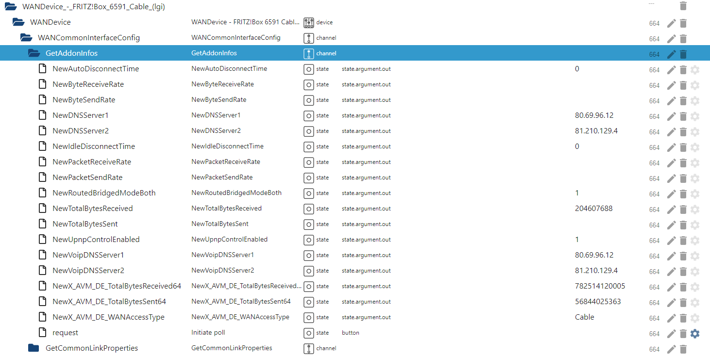

    ich habe Probleme mit dem UPNP Adapter in der Hinsicht,
    dass dieser sich kontinuierlich alle 20-30 sec restartet.
    Würde gerne den Down- und Upload Status und Werte in der VIS anzeigen lassen,
    diese Daten werden jedoch nicht gefüllt
    (zB upnp.0.WANDevice_-FRITZ!Box_6591_Cable(lgi).WANDevice.WANCommonInterfaceConfig.GetAddonInfos.NewTotalBytesSent)
    In der Log werden folgende Einträge kreiert:
    get state error: Connection is closed.
    UPNP in der Fritzbox ist aktiviert.
    Hat jemand eine Idee, woran das liegen könnte?

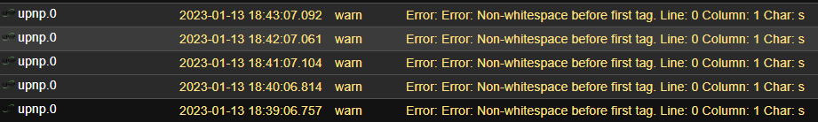

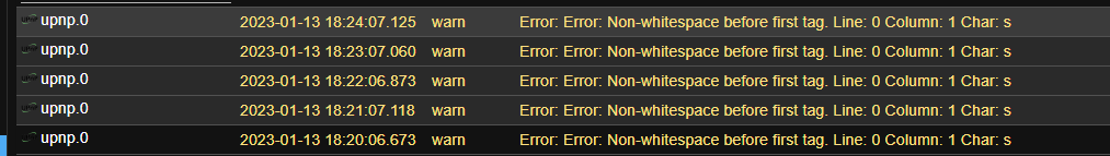

              das Log sieht dann folgendermaßen aus:
              upnp.0 2023-01-13 18:06:07.089	warn	Error: Error: Non-whitespace before first tag. Line: 0 Column: 1 Char: s
              upnp.0 2023-01-13 18:06:00.597	error	Cannot check object existence of "upnp.0.WANConnectionDevice_-_FRITZ!Box_6591_Cable_(lgi).WANDevice.WANConnectionDevice.WANIPv6FirewallControl.A_ARG_TYPE_PinholePackets": Connection is closed.
              upnp.0 2023-01-13 18:06:00.592	error	Cannot check object existence of "upnp.0.WANConnectionDevice_-_FRITZ!Box_6591_Cable_(lgi).WANDevice.WANConnectionDevice.WANIPv6FirewallControl.A_ARG_TYPE_Boolean": Connection is closed.
              upnp.0 2023-01-13 18:05:58.107	warn	Error: Error: Non-whitespace before first tag.Line: 0Column: 1Char: s

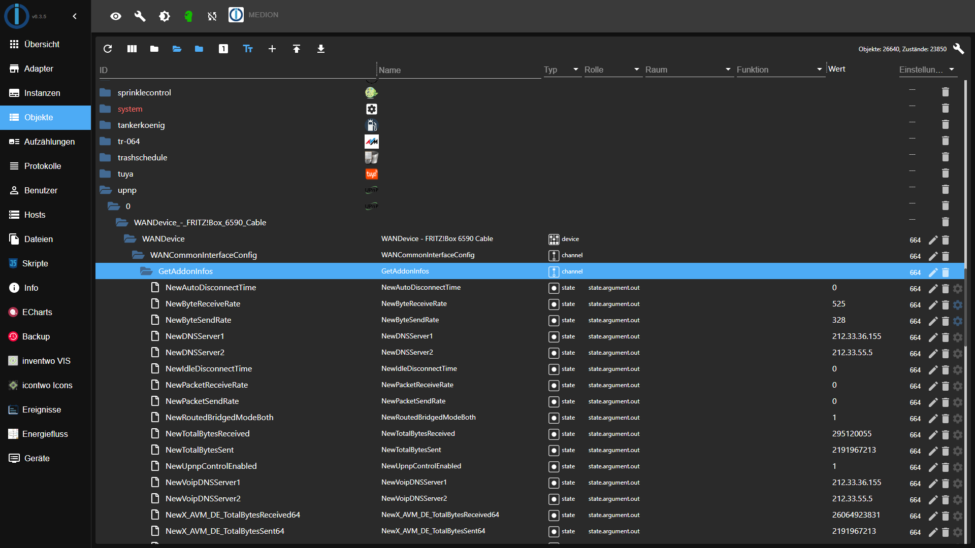

              und die Objekte wie folgt...

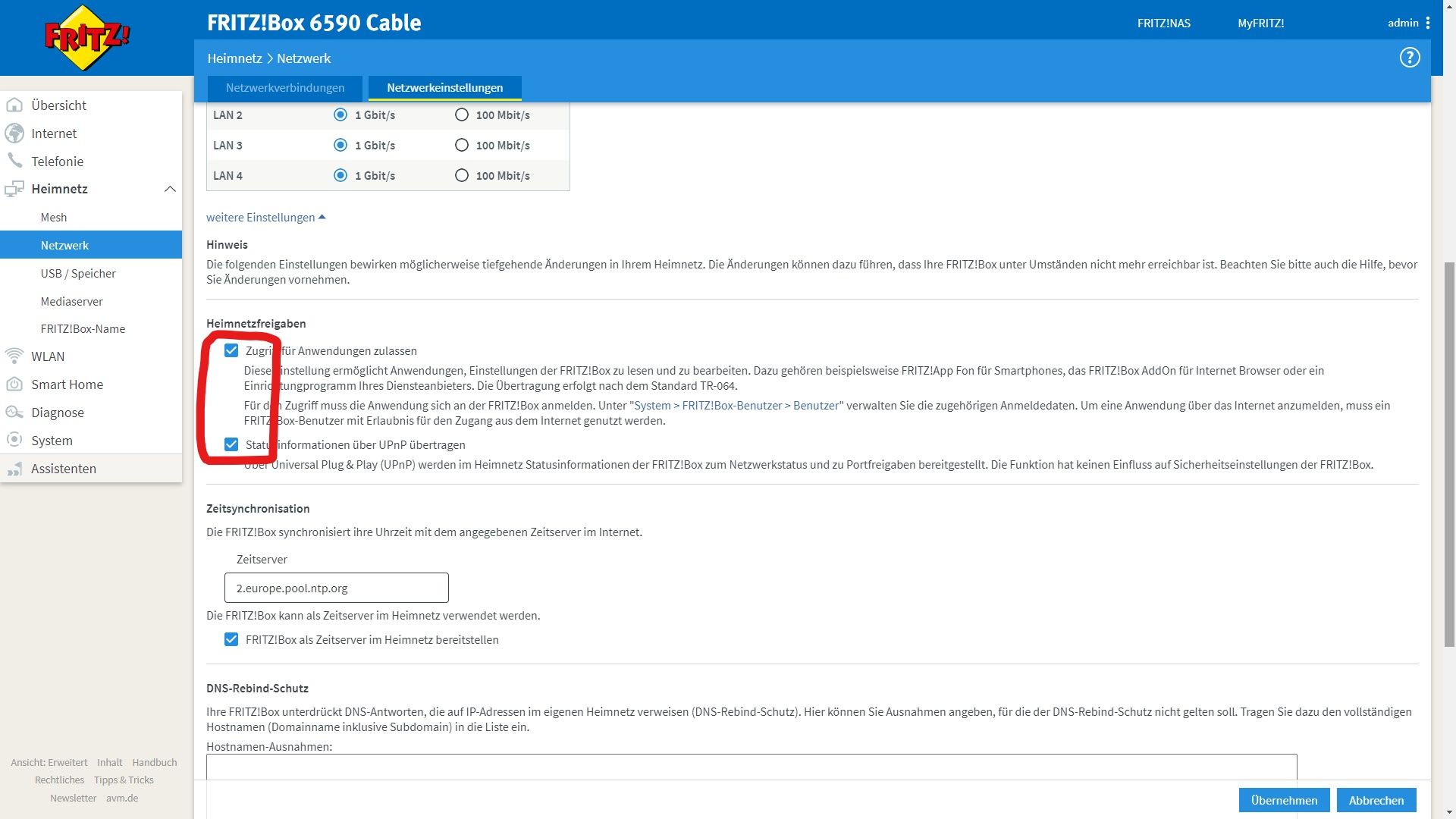

              in der Fritzbox sind beide Hacken gesetzt

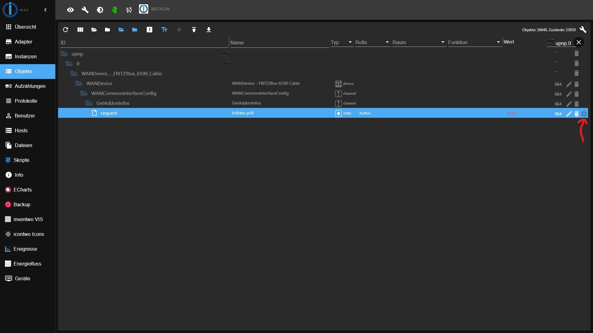

                @pahan
                Sind das Alle Ordner unter Objekte?
                Ok, falscher DP
                Beim Pfeil auf den Schlüssel klicken und dann den upnp Cron aktivieren, alle anderen nicht

                  P Offline
                  P Offline
                  Pahan
                  @sigi234
                  das sind die restlichen

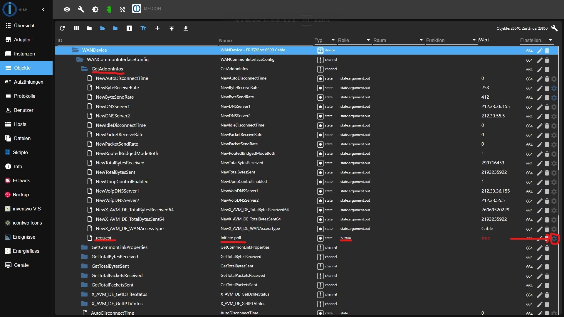

                  • sigi234S sigi234
                    @pahan
                    Ok, falscher DP
                    P Offline
                    P Offline
                    Pahan

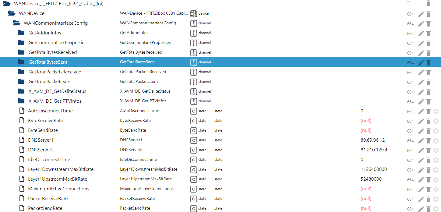

                    @sigi234 sagte in UPNP Adapter - ständiger Restart:
                    @pahan
                    Ok, falscher DP
                    das müsste der richtige sein...
                    • sigi234S sigi234
                      @pahan
                      Ok, falscher DP
                      P Offline
                      P Offline
                      Pahan
                      war die ganze Zeit schon aktiviert

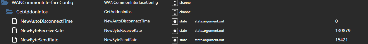

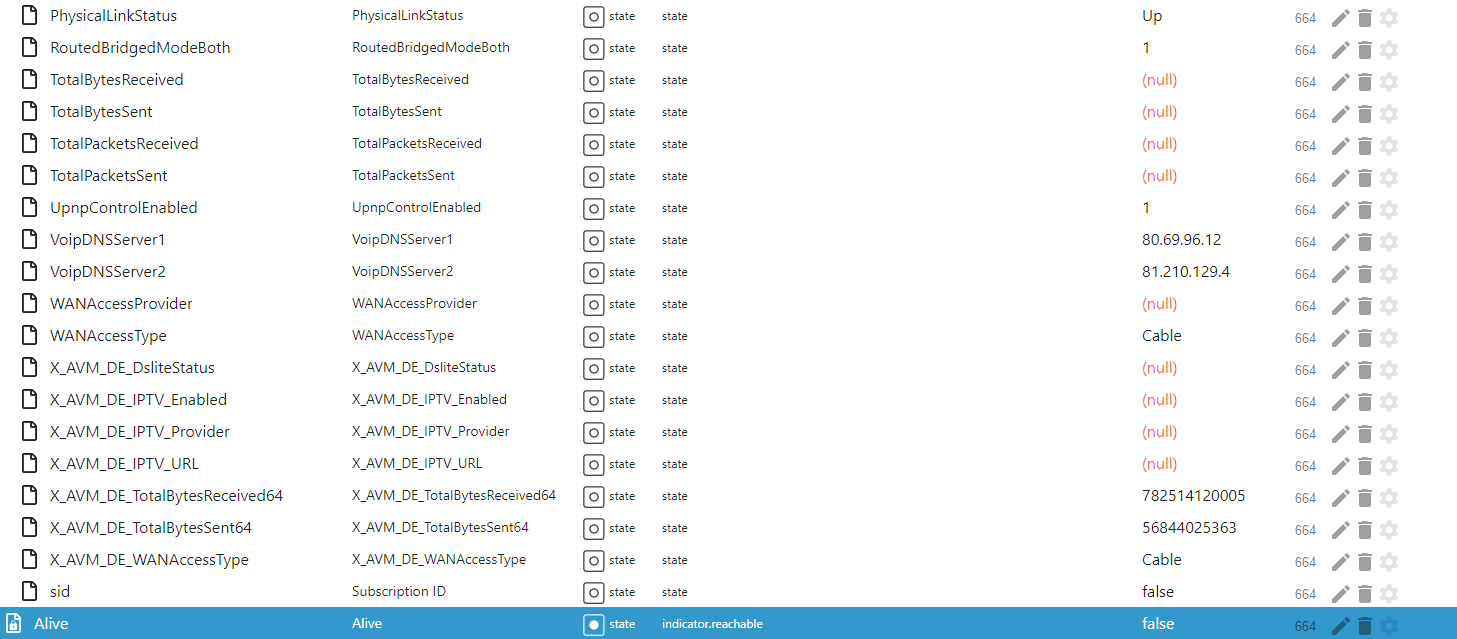

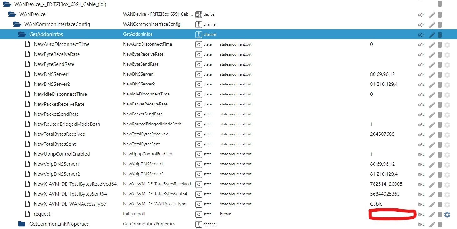

                            Klicke mal im Wert rein und setze den DP auf true
                            Immer Daten sichern!
                            P 1 Antwort Letzte Antwort
                            • sigi234S sigi234
                              @pahan sagte in UPNP Adapter - ständiger Restart:
                              @pahan
                              Ok, falscher DP
                              P Offline
                              P Offline
                              Pahan
                              schrieb am zuletzt editiert von Pahan
                              Habe ich gemacht. Steht nun "true" da, jedoch in rot.
                              Habe UPNP unter dem DP request auch deaktiviert und wieder aktieviert.
                              Tatsächlich werden einige Werte nun gefüllt !!! Super !
                              Aber im Log habe ich zusätzlich folgende neue Einträge:
                              • P Offline
                                P Offline
                                Pahan
                                und der Adapter restartet sich nach wie vor alle paar Sekunden....
