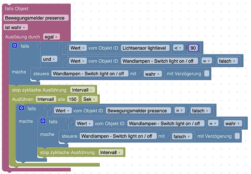

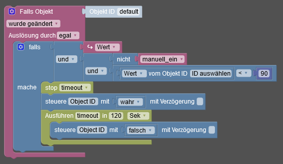

      ich habe mit folgendem Skript ein Problem:
      Bei Erkennung einer Bewegung soll die Beleuchtung der Hauswand eingeschaltet werden - sofern die Helligkeit passt und ich die Leuchten nicht manuell eingeschaltet habe.
      Das Skript läuft ganz normal ab und nach 150 sek geht das Licht wieder aus.
      Problem ist, wenn ich in der Zwischenzeit am BWM vorbeilaufe, erkennt er zwar Bewegung, aber das Skript läuft nicht, da er denkt, ich hätte das Licht manuell eingeschaltet.
      Habt ihr eine Idee wie ich das lösen könnte? Dass ich das Licht manuell einschalten kann und dass der BWM dann trotzdem wieder Signal sendet?
      Danke Euch!

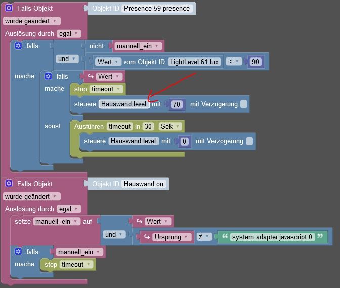

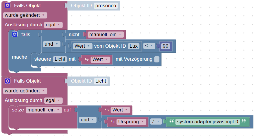

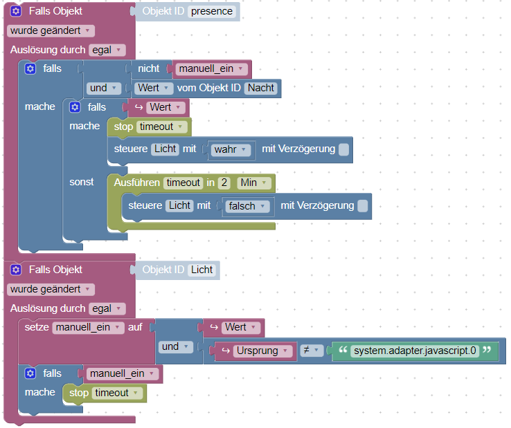

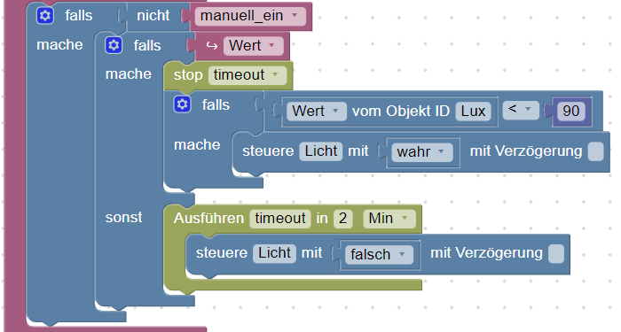

            • paul53
              paul53 @13patrick37 last edited by paul53
              @13patrick37 sagte: die Leuchten nicht manuell eingeschaltet habe.
              Prinzip:
              EDIT: "Wert von Nacht" ersetzen durch "Wert von Lux < 90". Es funktioniert an der Stelle nur, wenn die Hauswand-Beleuchtung nicht selbst Lux >= 90 erzeugt.
              1 1 Reply Last reply Reply Quote 0

                  crunchip Forum Testing Most Active @13patrick37 last edited by
                  @13patrick37 siehe Pauls Vorschlag
                  der untere Teil setzt eine Variable wenn das Licht anderweitig eingeschaltet wurde
                  der obere Teil entspricht deinem Script und wird ausgeführt, wenn die variable nicht erfüllt ist

                    13patrick37 @paul53 last edited by
                    Danke Dir für das Beispiel.
                    Was bedeutet der untere Textteil mit dem Javascript?
                    Ansonsten voll verständlich. 🙂
                    Karel Puhli 1 Reply Last reply Reply Quote 0
                    • Karel Puhli
                      Karel Puhli @13patrick37 last edited by Karel Puhli
                      Genau das, was du haben möchtetst. Nämlich dass dein Skripte-Adapter nicht den Wert gesezt hat! -> Ursprung ungleich Javasrcript Adater.

                            Wozu poste ich das Prinzip? @crunchip hat es sogar erläutert.

                                    • paul53
                                      @13patrick37 sagte: wenn ich nach einer Minute durch den BWM laufe, müssten die 2min wieder von vorn starten?
                                      Die 2 Minuten starten, wenn der BWM auf "keine Bewegung" (false) wechselt.
                                      @13patrick37 sagte in Bewegungsmelder Skript fehlerhaft:
                                      brauch der BWM fast eine Minute dass er den "aus" Zustand registriert.
                                      Das hängt vom BWM-Typ ab. Viele haben eine interne Ausschaltverzögerung. Wenn die interne Verzögerung ausreicht, kann man auf den Timeout-Block verzichten:

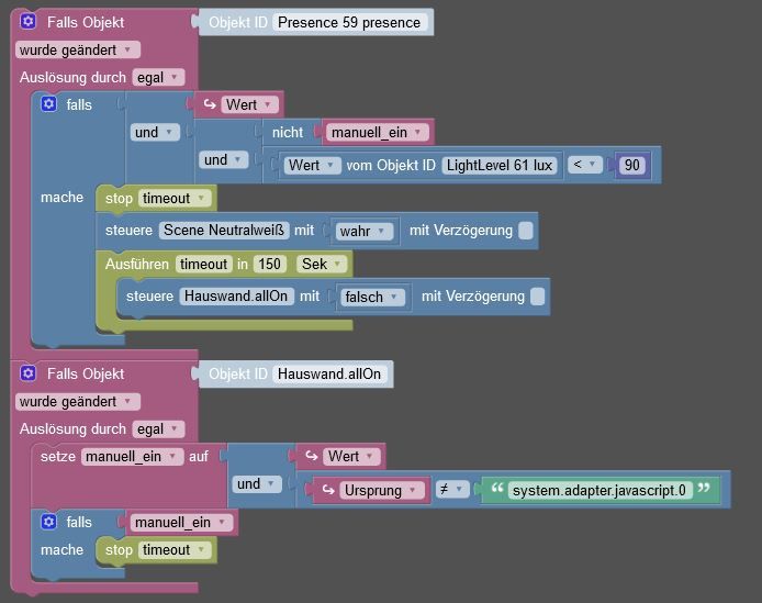

                                        13patrick37 @paul53 last edited by 13patrick37
                                        Okay, das macht Sinn. Habe den Block noch einmal angepasst.
                                        Ich bräuchte nur noch einmal die Erklärung auch für zukünftige Projekte für die Variable:
                                        Die Variable "setze 'manuell_ein' auf" bezieht sich auf den Triggerwert: Aber auf welchen? Dass das Licht geändert wurde?
                                        Im oberen Block prüft er dann ebenfalls, ob das Licht geändert wurde?
                                        Könnte ich da nicht auch "ist wahr" im Trigger machen, statt geändert?
                                        Danke Euch!
                                        • paul53
                                          @13patrick37 sagte: Aber auch welchen? Dass das Licht geändert wurde?
                                          Ja, dass der Licht-Aktor schaltet: Wenn eingeschaltet wird und die Quelle dafür ist kein Skript, wird manuell_ein true.
                                          Dann wird das Licht nicht mehr ausgeschaltet.

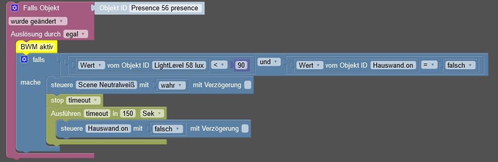

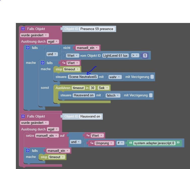

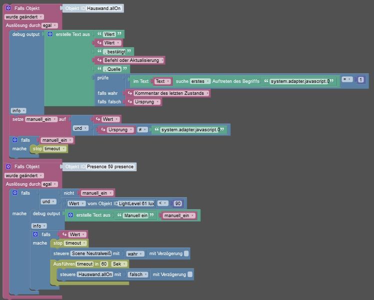

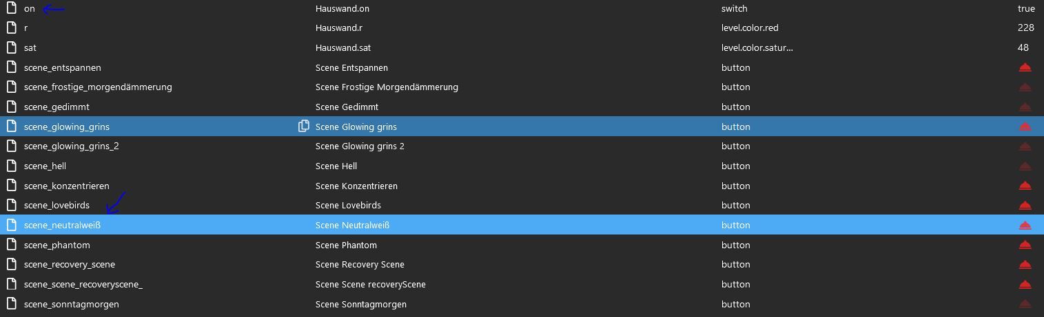

                                            Ich bräuchte doch noch einmal Unterstützung, da ich einen kleinen Denkfehler hatte.
                                            Ich kann in der Hue App verschiedene Szenen hinterlegen. Wenn ich Besuch habe, schalte ich die Szenen manuell ein. Sobald das manuelle Licht aus ist, dann lasse ich eine vorkonfigurierte Szene über den BWM einschalten. Siehe Screenshot.
                                            Das Licht, bzw. die Szene geht jetzt auch über den BWM ein, aber nicht wieder aus.
                                            Ich könnte im Skript zwar überall sagen "Szene_neutralweiß" aus, aber dann würde es nicht mehr funktionieren wenn ich das Licht manuell auf eine andere Farbe stelle. Hast du eine Idee?
                                            DJMarc75 paul53 2 Replies Last reply Reply Quote 0
