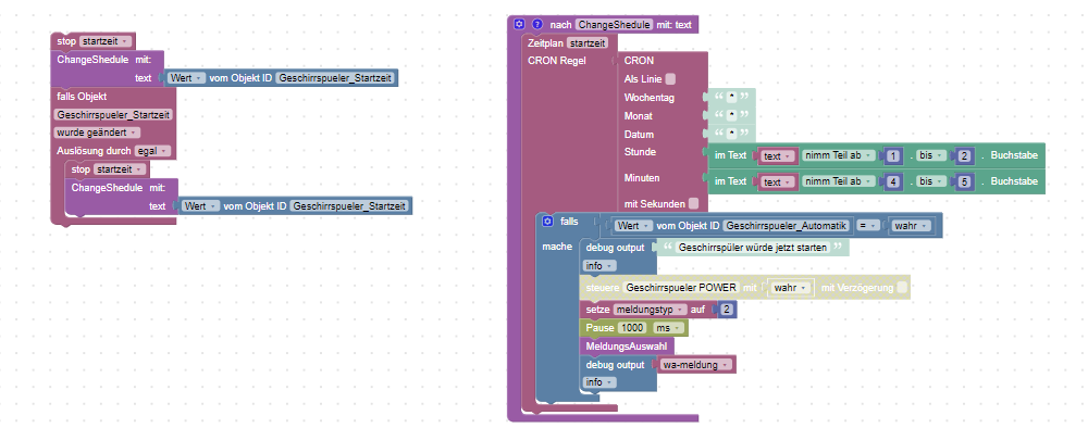

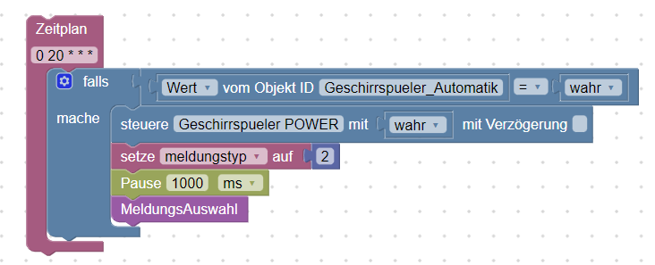

    Ich habe derzeit ein Script welches mit um 20 Uhr den Geschirrspüler einschaltet.
    Allerdings würde ich gerne statt der fixen Zeit um 20 Uhr, einen Datenpunkt, wo die Zeit, im Format hh:mm drinnen steht, verwenden
    Derzeit schaut mein Script so aus:
    Ist das möglich, wenn ja wie?

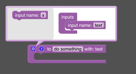

      @manfredh1 Zeitplan selber aus der Uhrzeit zusammenbauen mit diesem BausteinScreenshot 2023-01-10 at 11.29.14.png

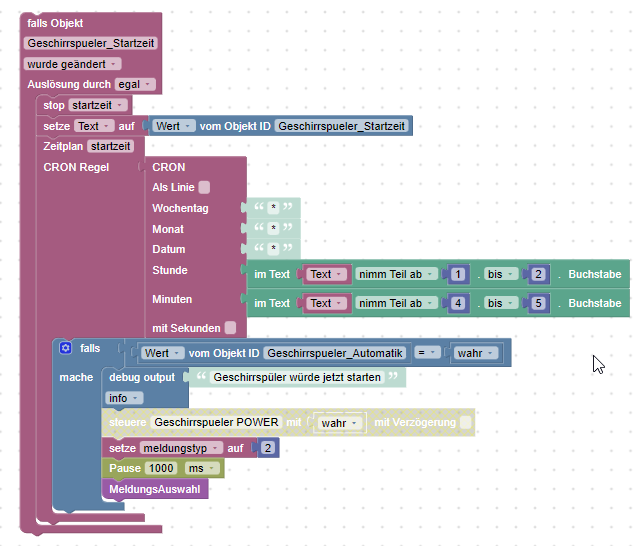

        Hab das jetzt so zusammengebaut:
        Wenn aber das Script neu gestartet wird, funktioniert der Zeitplan nicht, weil ja keine Änderung erfolgt. Wie kann ich das dann lösen ?

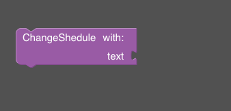

          @manfredh1 Ganz einfach.
          Man nehme:
          In die offene klammer kommt der Baustein zum Zeitplan erzeugen
          Statt dessen kommt dann Screenshot 2023-01-10 at 13.06.25.png mit dem entsprechenden Datenpunkt angedockt - einmal im Trigger, einmal vor dem Trigger

            @asgothian
            Irgendwie steh ich jetzt voll auf der Leitung.... :(
            Meinst du so ?

              @manfredh1 sagte in Zeitplan mit Datenpunkt:
              @asgothian
              Meinst du so ?
              Fast. Auf das 'Stop Zeitplan' am Anfang des Skriptes kannst du verzichten - der Zeitplan ist nur aktiv wenn das Skript schon läuft. Ansonsten war genau das gemeint.
