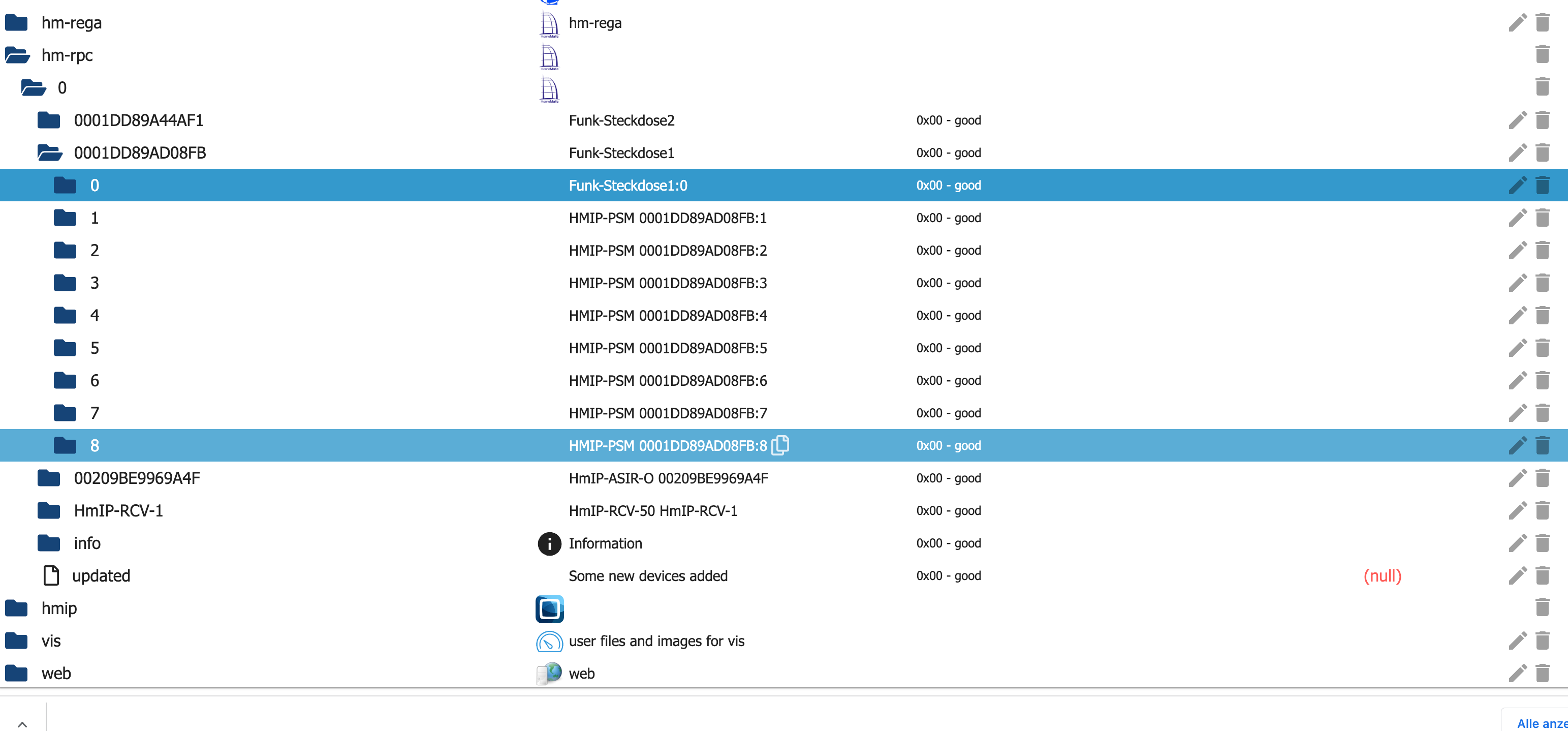

          @tourguide
          Von Interesse sind hier nicht die Kanäle, sondern die darin befindlichen Datenpunkte.
          Wird bei Dir vermutlich auch Kanal 0 sein

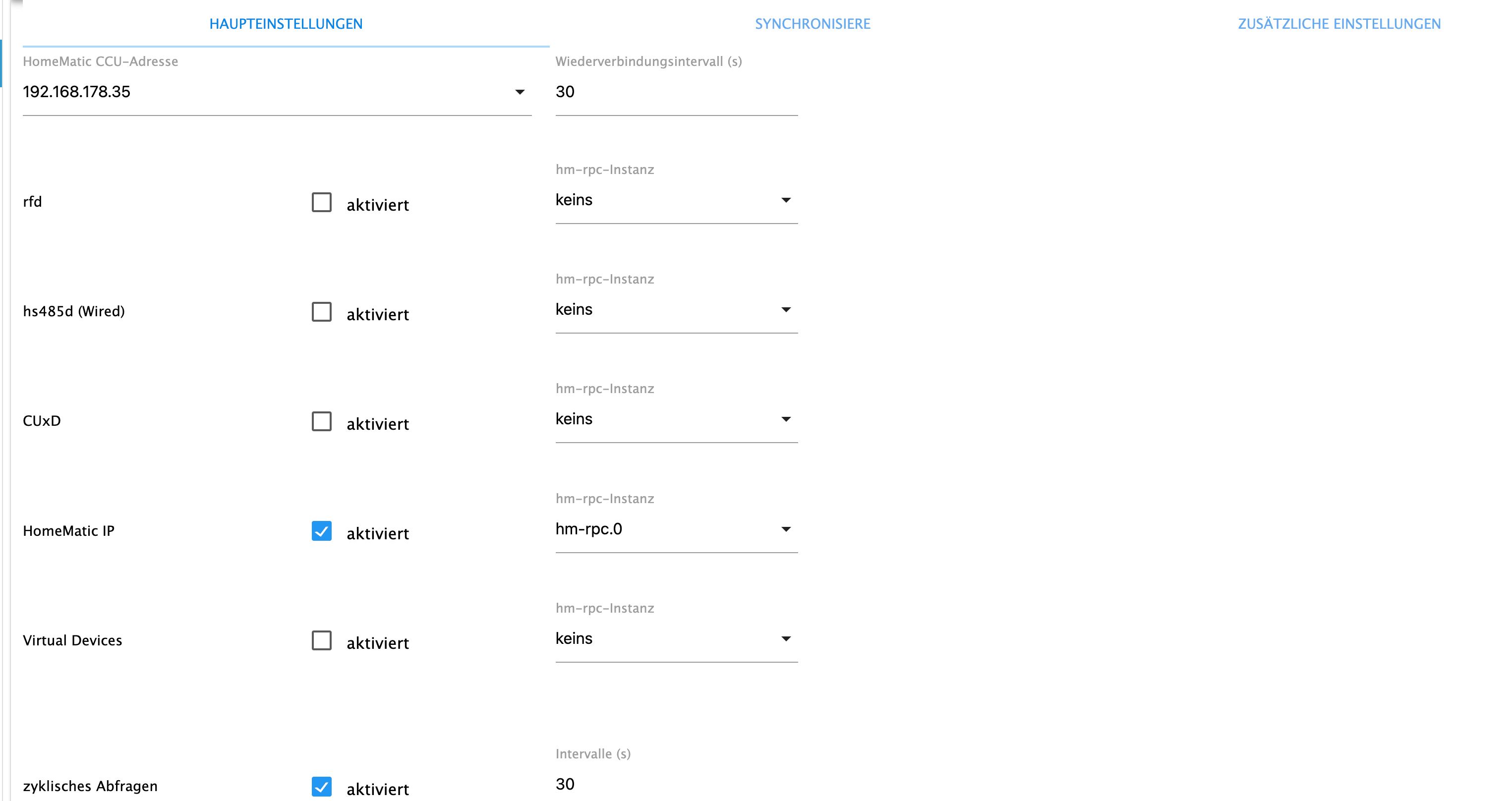

            @tourguide und die Konfiguration der rpc-Instanz?
            iobroker läuft wie und wo?
            welche Versionen?
            Das Forum freut sich über eine Spende. Benutzt dazu den Spendenbutton im Header. Danke!

                @tourguide sagte in Homematic Funksteckdose Verbrauch auslesen:
                Ich weiß nicht, wo Du den Sreenshot gemacht hast. Bei mir sieht es unter dem hm-rega so aus. Das Bild ober ist aus dem hm-rpc
                Bei mir läuft iobroker. 6.3.5 auf dem NAS im Docker
                Der Screenshot ist aus hm-rpc.
                Läuft bei mir ebenfalls als Container auf dem NAS.

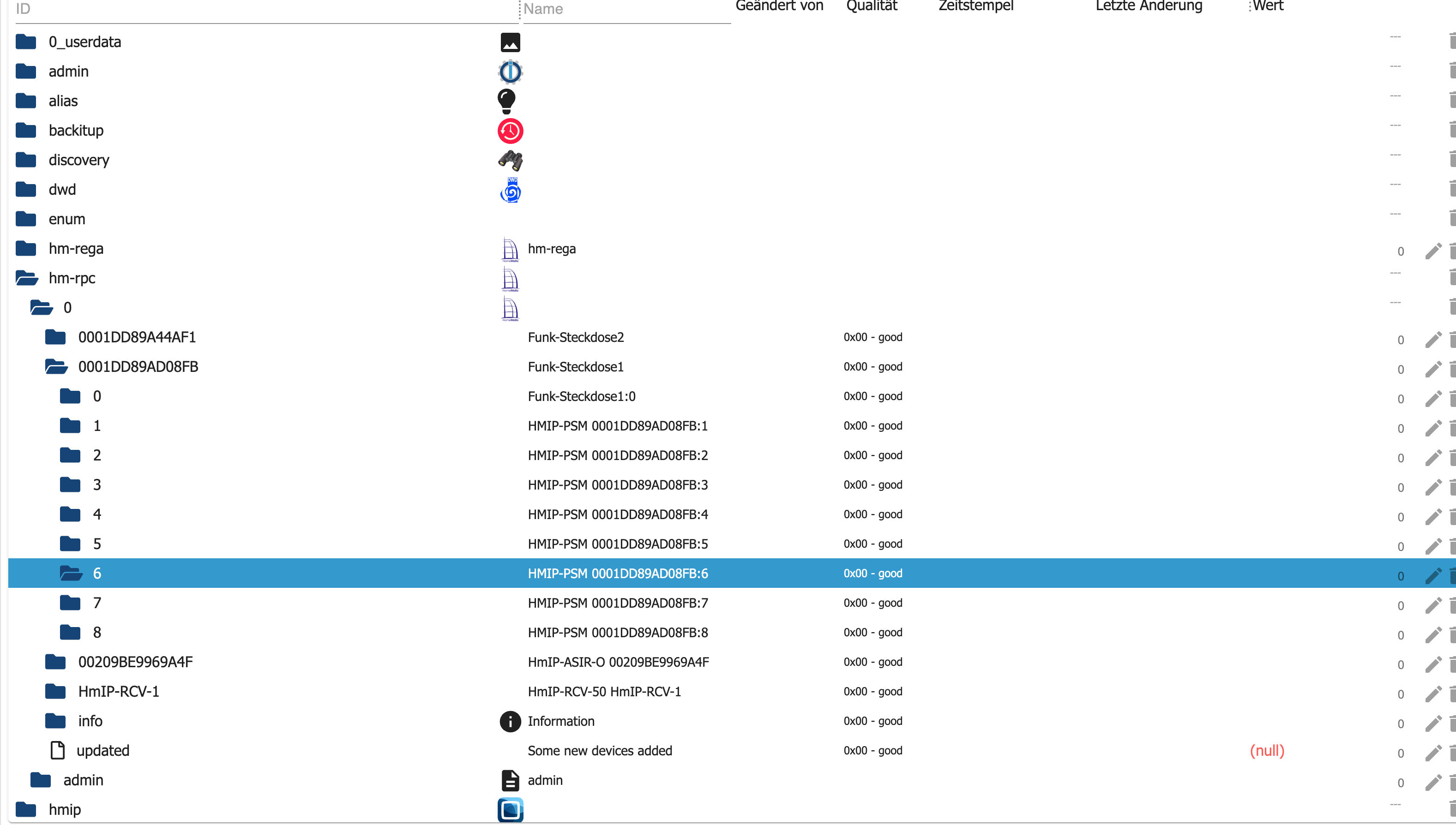

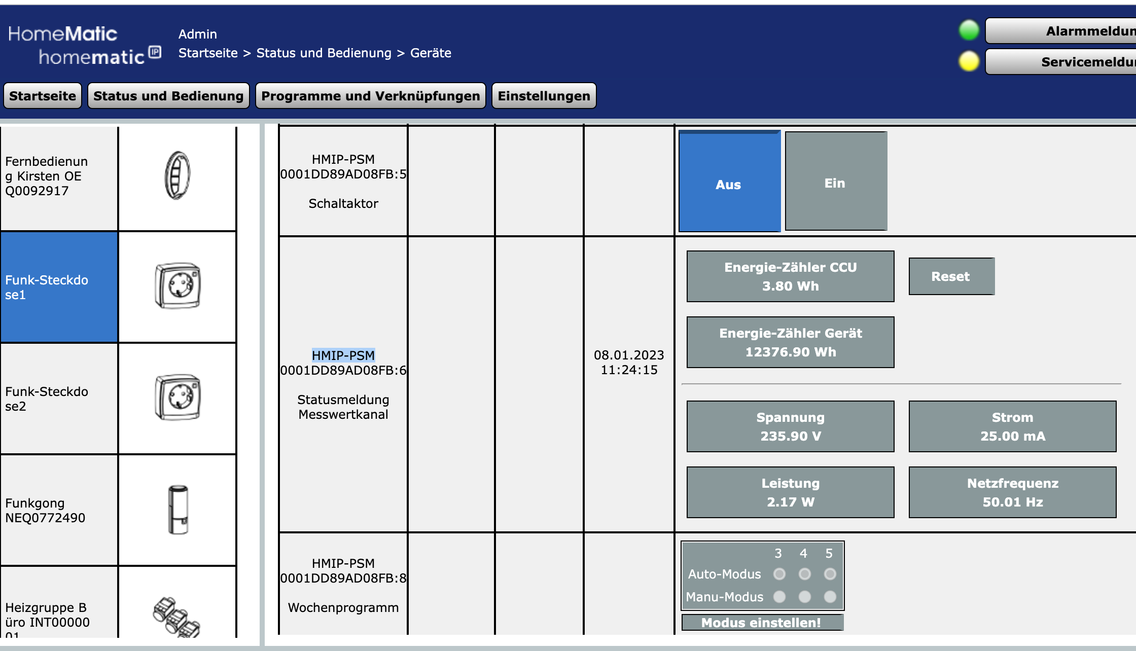

                    @tourguide
                    Meine ist eine HMIP-PS - die hat natürlich keine Energiemessung. War ja nur als Beispiel gedacht.
                    Steuern kannst Du Deine mit ioBroker?
                    Wenn ich den Screenshot richtig lese, müsste demnach der Kanal 6 von Interesse sein.
                    Zeig doch mal, welche DP dort enthalten sind.

                      @tourguide
                      das ist ja das komische. Hier ist nichts enthalten:
                      CodierknechtC 2 Replies Last reply

                              @codierknecht sagte in Homematic Funksteckdose Verbrauch auslesen:
                              da hat nicht 0.0.0.0 zu stehen sondern die IP des ioBroker
                              an 0.0.0.0 kann die CCU nichts senden.
                              die vorhandenen Informationen kommen über rega

                                @tourguide sagte: im Docker
                                hier die Confic des hm-rpc
                                Weise als Adapter-Adresse die IP-Adresse von ioBroker (Docker-Container) zu.
                                Weise unter "ZUSÄTZLICHE EINSTELLUNGEN" der Callback-Adresse die IP-Adresse des Docker-Hosts (192.168.178.???) zu.

                                  @paul53 ich hab das mit Docker nicht gelesen gehabt :-(
                                  @tourguide das passiert wenn die Infos scheibchenweise kommen :rage:
                                  Den Verdacht hatte ich von Anfang an.
                                  Callback-Adresse eingeben und es wird laufen!
