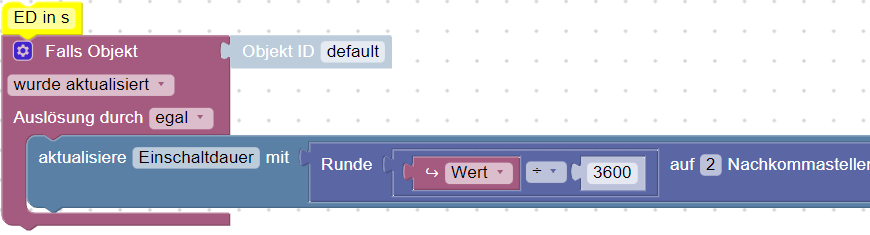

              @paul53 Warum ist das Zeitformat nicht geeignet? Muss der Datenpunkt als String oder als Number eingestellt sein?

                @olek_michdoch sagte: Muss der Datenpunkt als String oder als Number eingestellt sein?
                Für das gezeigte Blockly als "number".
                O 1 Antwort Letzte Antwort

                  Olek_Michdoch
                  @paul53 alles klar. Ich teste das. Vielen dank.
                  • O Offline
                    O Offline
                    Olek_Michdoch
                    Ich wollte nur kurz bescheid geben das alles funktioniert. Vielen dank nochmal.
