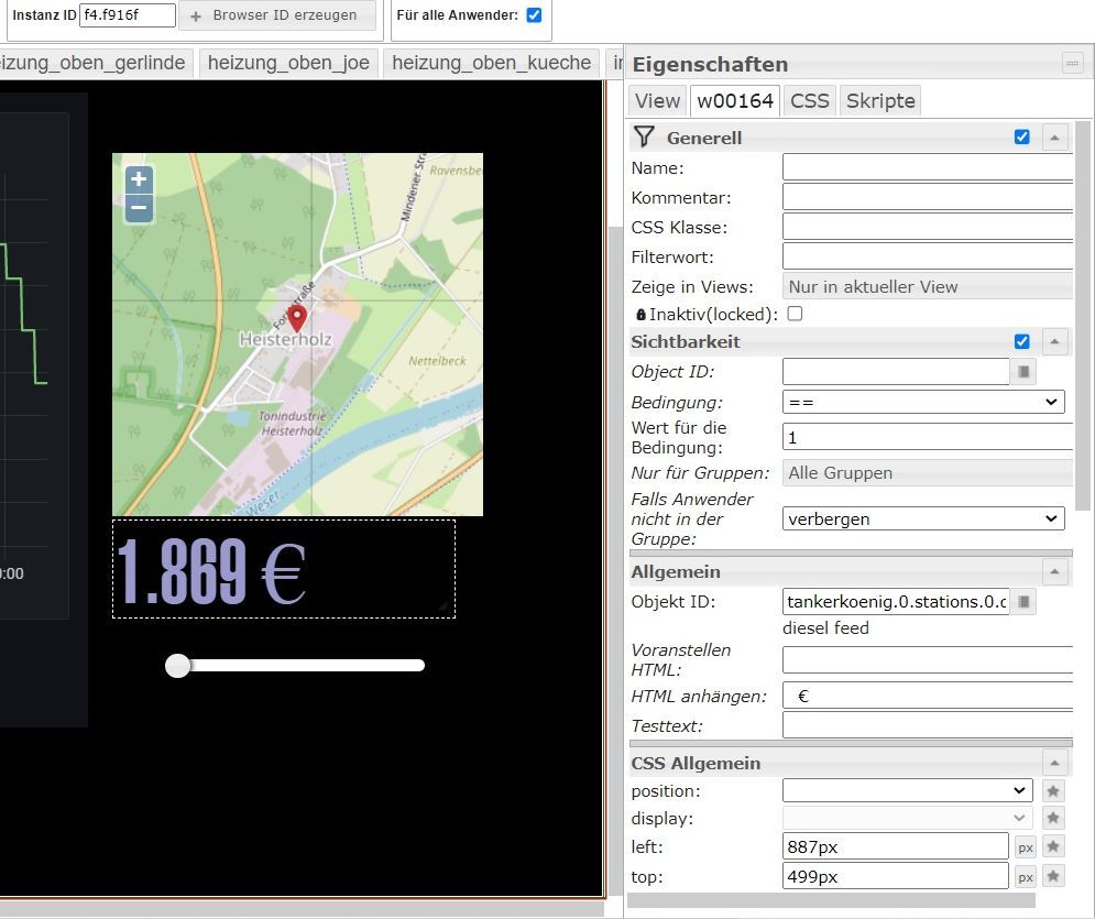

    Ich habe ein VIS Problem. In meiner VIS habe ich ein paar Views, eine nette Navigation und einige Widgets. Angezeigt wird alles über den FullyBrowser, funktioniert alles einwandfrei.
    Jetzt will ich meinen Screen um weitere Views oder Widgets erweitern. Ich ziehe von der linken Seite (in meinem Beispiel einen einfachen Slider) in die Mitte, wird auch artig angezeigt und auf der rechten Seite sind auch die Optionen des Widgets zu sehen.
    Hier muss ich mich aber sehr beeilen, um was einzutragen oder zu ändern, denn nach ein paar Sekunden wird dieser rechte Bereich einfach leer.
    Andere Widgets können angeklickt und editiert werden. Was ich aber neu in die VIS eingesetzt habe, ist nach ein paar Sekunden nicht mehr anklickbar. Bei einem Refresh des Bildschirms ist es dann wieder weg.
    Ich habe den Eindruck, es wird irgendwie (vermutlich ab einer gewissen Größe des Views gesamt) nichts mehr abgespeichert, denn sobald ich irgendwo ein paar andere Widgets deaktiviere oder lösche, kann ich was neues einsetzen und bearbeiten. Es liegt als nicht an der Übertragung oder Geschwindigkeit.

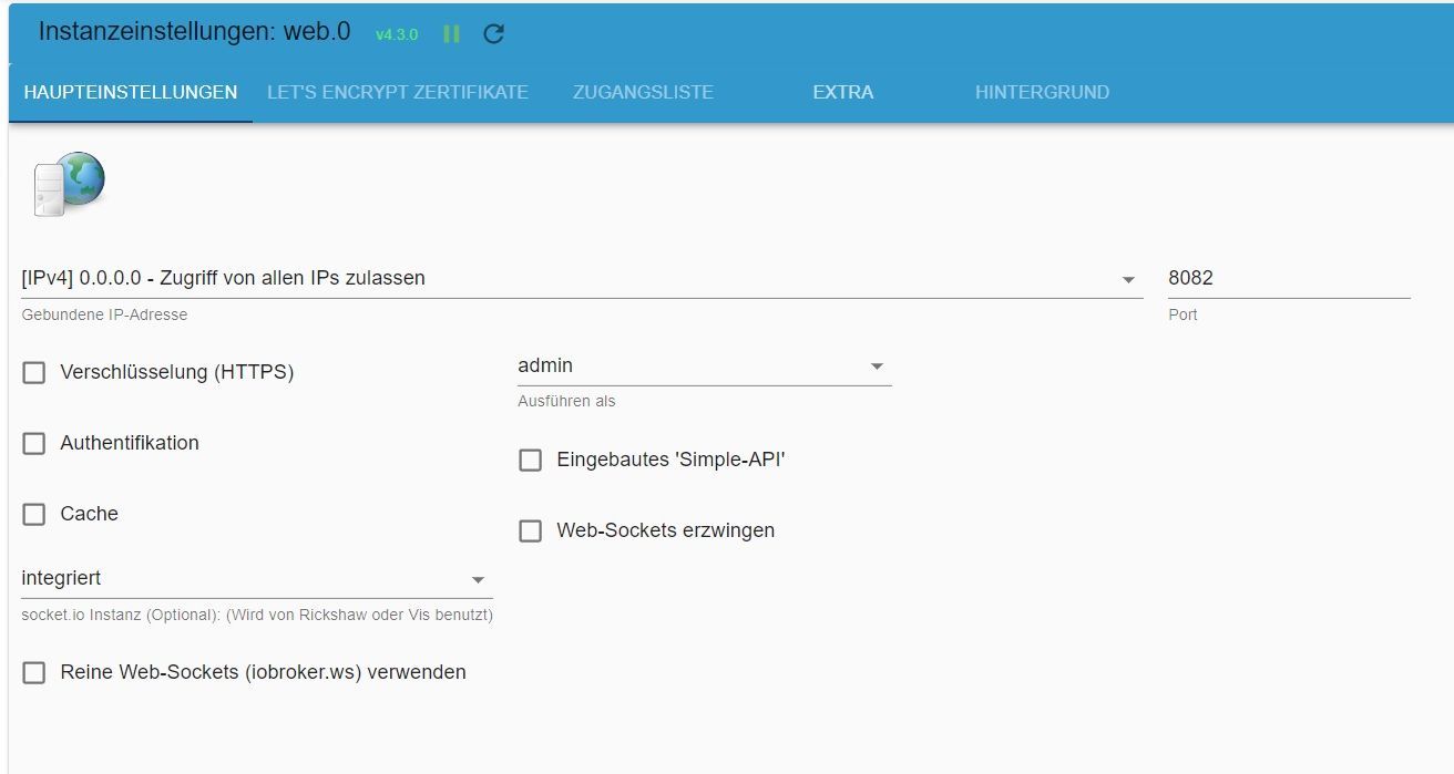

    @joachim-knape Einstellungen vom web Adapter?
    Browserlog zeigt was?
        • crunchipC crunchip
          joachim.knape

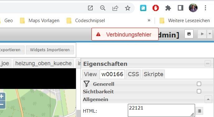

              @joachim-knape sagte in VIS Editor nimmt keine weiteren Eingaben an:
              wo finde ich das
              z.b mit F12
              allerdings scheint dein Problem Verbindungsfehler zu sein, kommt durch socketio
              gibt einige Beiträge dazu hier im Forum
              J 1 Antwort Letzte Antwort

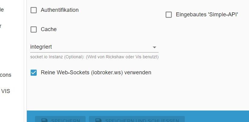

                Das hier scheint geholfen zu haben.. keine Ahnung, wieso und warum.. nehmen wir es einfach mal so hin.. kicher
                DANKE!
                (Das DANKE ist erstmal vorläufig. ich beobachte das alles mal.. gg)
