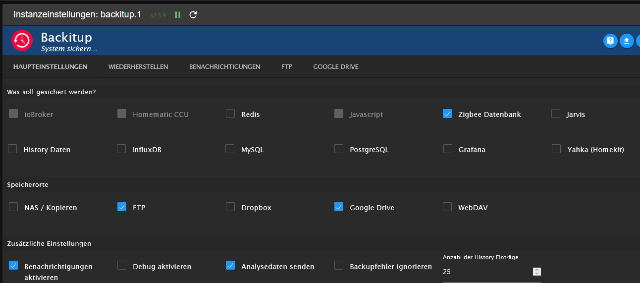

      @segway
      Ich habe ein Master/Slave System.
      Sowohl auf dem Master als auch auf dem Slave ist jeweils eine backitup-Instanz installiert, und es werden separat Backups gesichert.
      Proxmox und HA - dank KI/AI endlich "blocklyfrei"
      SegwayS 1 Antwort Letzte Antwort
        @segway

            Hier mein Slave

                Hier mein Slave
                @meister-mopper sagte in Backitup Maser/Slave:
                Hier mein Slave
                jepp
