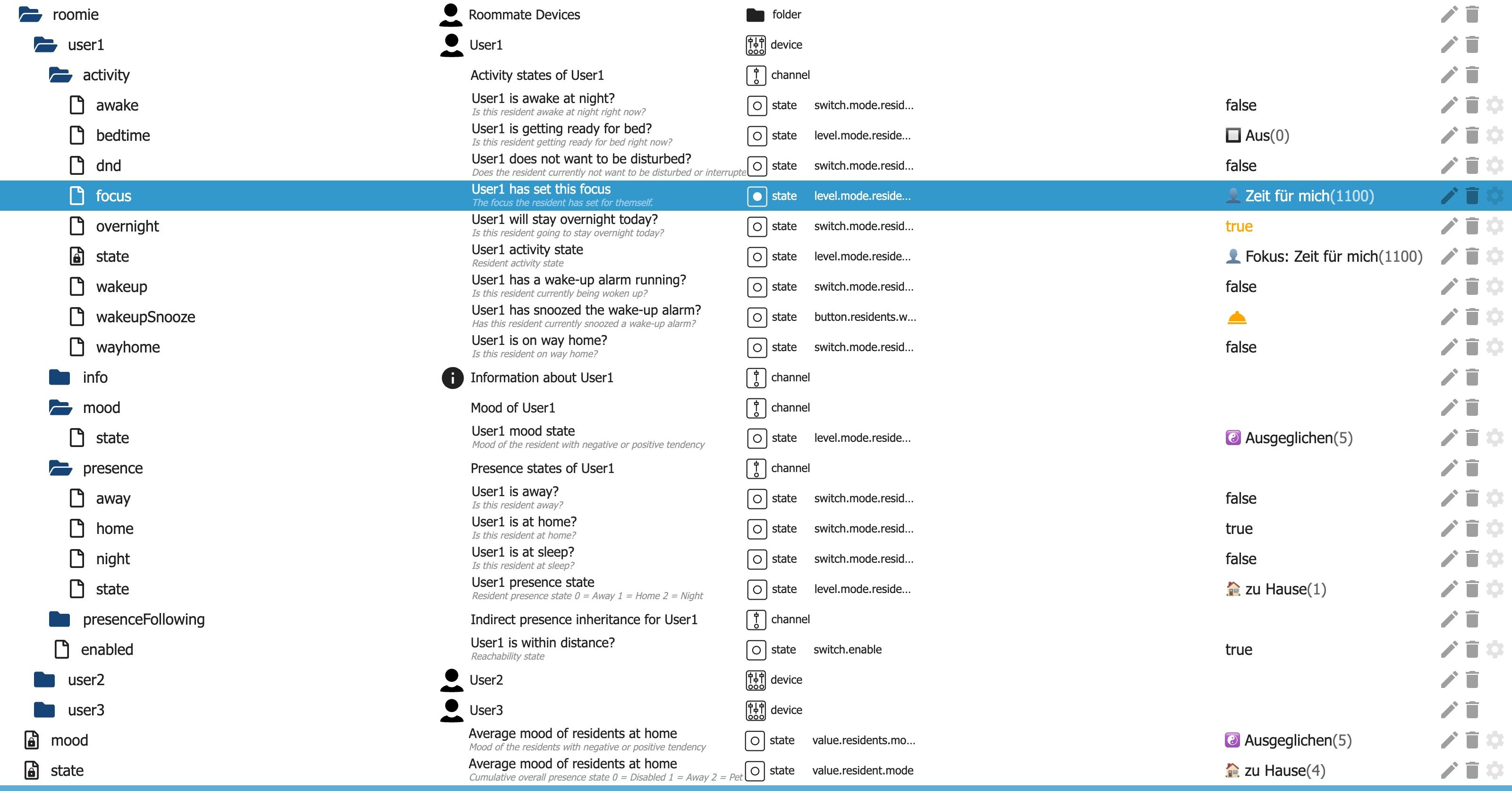

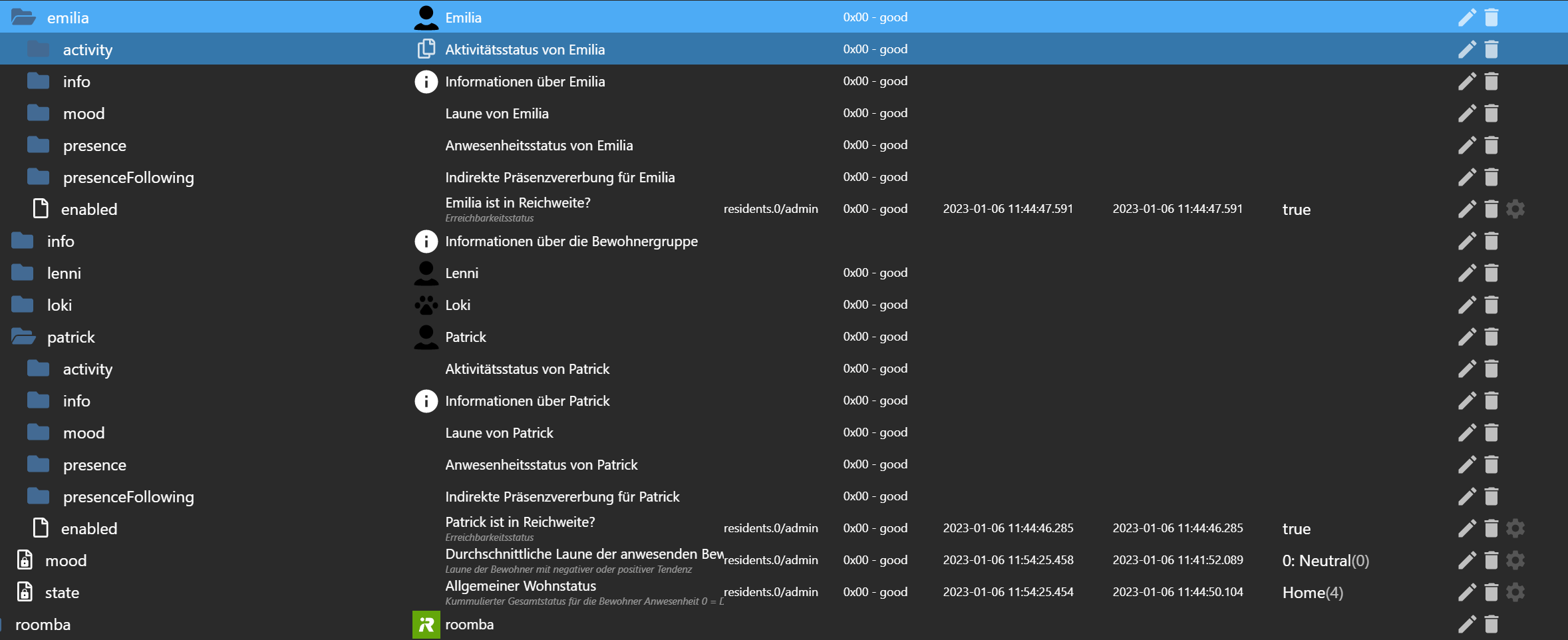

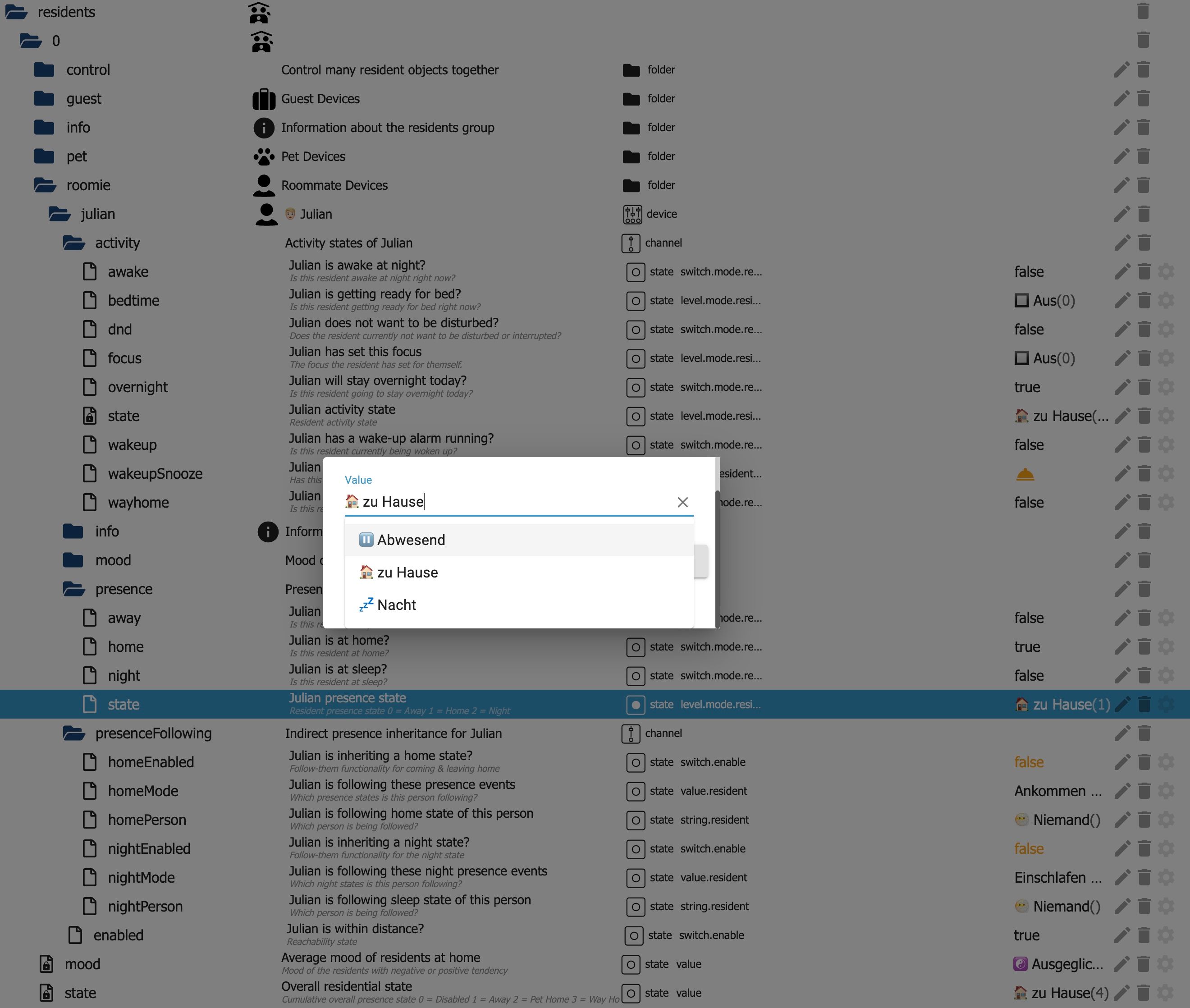

                      Aktuelle Test Version 0.1.0-beta.2
                      Veröffentlichungsdatum 27.02.2023
                      NPM Die aktuelle Version ist über NPM abrufbar. Die Aufnahme ins Latest-Repo ist angefragt.
                      Adapter Beschreibung aus io-package.json Dieser Adapter hilft dabei, den Anwesenheits- und Aktivitätsstatus der einzelnen Mitbewohner abzubilden. Daraus wird ein logischer Gesamtstatus über alle Mitbewohner und deren Anwesenheit bzw. momentane Aktivität zu Hause gebildet.
                      Implementierte Features Anwesenheit Bewohner / Gäste / Haustiere, Geplante Übernachtung/Abwesenheit / kürzere+längere Abwesenheit, Nachhauseweg Routine, Nicht-Stören-Modus, Schlafenzeit Routine, Aufwach Routine, Nachts aufwachen Routine, Bewohner Laune, Homekit Einrichtungshilfe, Trigger aus Drittmodulen für Anwesenheit und Nachhauseweg (z.B. Geofency), Automatisches Synchronisieren des Anwesenheitsstatus zwischen zwei Residents Geräten (Presence Following)
                      Offene Features Timer für Weckruf; Nachrichten Routing Funktion
                      21007df2-d343-4589-8c62-9896d55902f0-Monosnap objects - iobroker 2023-03-05 12-42-06.jpg
                      Erste Nutzer & Tester gesucht
                      Der Alpha-Test von hier ist beendet. Die aktuelle Version kann als Beta-Version betrachtet werden und darf nun auch von etwas weniger abenteuerlustigen Personen ausprobiert oder genutzt werden :-) .
                      Ich habe die Logik für die Abbildung der Bewohner (m)eines Zuhauses in einen Adapter namens Residents überführt.
                      Für ein einfaches Verständnis: Aus der An-/Abwesenheit sowie der aktuellen Aktivität aller Bewohner wird ein Gesamtstatus ermittelt, welcher diese Werte haben kann:
                            "states": {
                              "0": "Disabled", // zum Beispiel, wenn man verreist ist --> Heizung stärker absenken etc.
                              "1": "Away", // zum Beispiel, wenn man zur Arbeit ist, einkaufen, etc --> Heizung nicht ganz so stark absenken etc.
                              "2": "Pet Home", // zum Beispiel, wenn man zur Arbeit ist und der Hund zuhause bleibt --> Licht nicht komplett ausschalten etc.
                              "3": "Way Home", // zum Beispiel, wenn man auf der Arbeit losgefahren ist und auf dem Heimweg ist --> Heizung schonmal wieder höher drehen etc.
                              "4": "Home", // normaler Betrieb während der Anwesenheit
                              "5": "Do Not Disturb", // zum Beispiel, wenn automatische Sprachdurchsagen nicht stattfinden sollen
                              "6": "Wind Down", // zum Beispiel, wenn man einige Zeit vor dem Zubettgehen schonmal das Licht weiter dimmen will oder ähnliches
                              "7": "Bedtime", // wenn man sich schlaffertig macht und z.B. Zähneputzen geht --> weitestgehend alles ausschalten, nur Lichter an auf dem Weg zum Bad und von dort zum Schlafzimmer, etc.
                              "8": "Got Up", // wenn man morgens gerade aufgestanden ist
                              "9": "Night Walk", // wenn man während der Nacht mal kurz raus muss
                              "10": "Wake Up", // wenn gerade ein Weckprogramm läuft
                              "11": "Night" // während alle schlafen
                      Die Anzahl der außerdem generierten Datenpunkte ist groß, um die beste Flexibilität für die eigene Automatisierung zu ermöglichen (oder auch der Darstellung in VIS etc).
                      Die Integration der einzelnen Bewohner in Homekit mittels des Yahka Adapters wird unterstützt und erleichtert die Einrichtung, so dass man auch von dort aus den Anwesenheitsstatus manuell prüfen oder setzen kann.
                      Mit der Materialize Admin Oberfläche habe ich so meine Schwierigkeiten das so umzusetzen, wie ich das gerne hätte. Falls sich hier jemand berufen fühlt mir dabei zu helfen, dass die Admin Oberfläche möglichst aufgeräumt ist und idealerweise auch die Eingaben prüft oder Listen zur Auswahl bietet — bitte gerne melden :-)
                      Viele Grüße
                      —Julian

                                Über die Admin Oberfläche kannst du die Datenpunkte wie residents.0.name.presence.state auch selbst setzen und schauen, was passiert.
                                Die Info Datenpunkte werden dann aus allen Bewohnern gesammelt berechnet und geschrieben.
